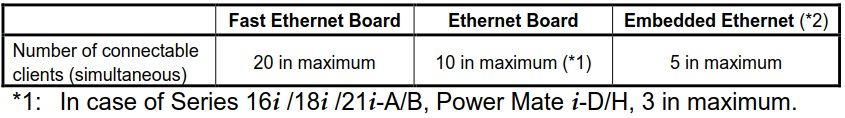

MT-LINKi 本身軟體僅占用FOCAS 2 的一個Handle
但如果再搭配SERVO VEIWER 量測的話,會再占用一個Handle
若使用檔案傳輸功能的話,也會再占用一個Handle
所以如果全部都使用的話,共會占用三個Handle,請如果有要自行開發軟體的人,需要注意此部分!!!
以下是各樣網路介面可提供的數量
另外一提的是:內藏網路的部分,因為資源是與CPU共用的,所以可能會因為CPU高負荷(程式執行、CNC畫面處理、C language執行器、Macro 執行器等)導致效能下降問題,請特別注意!!(連線不穩定)
