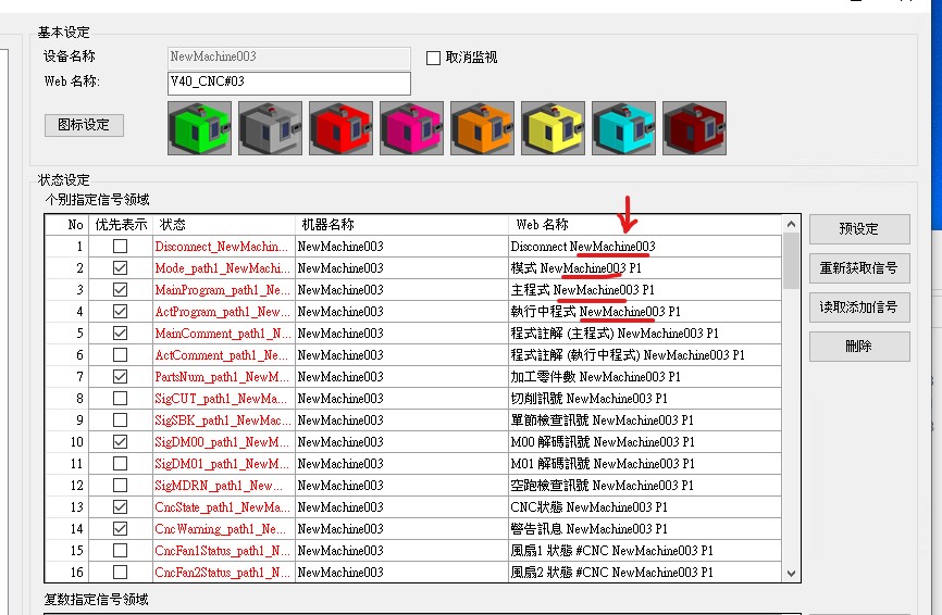

因為設備訊號Web名稱部分都會自動帶入訊號設備名稱,如下圖的NewMachine003,如果不想顯示設備名稱有辦法修改或是設定嗎? 另外也想請問有批量修改方式嗎?

你可以直接在上面的畫面直接修改就可以了(但是要先針對你的前台畫面語言,把後台也調整至相同再進行修改)
另外一個比較好的方式是,匯出設定檔(Batch Setting →Export),其中裡面的InputDisabled→StatusSignal.xls 你可以全部改好之後,再匯回去就可以了(記得要更新DB資料庫)
