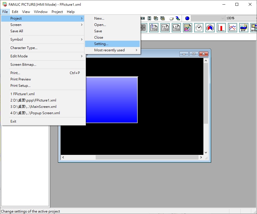

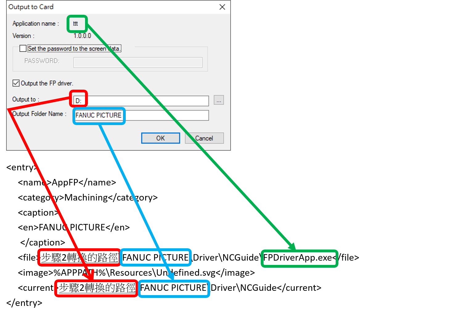

文章 由 TANG »
傳統CNC
iHMI
#fix 固定路徑
#最多三個應用程式
V9.0版之前iHMI 儲存路徑範例

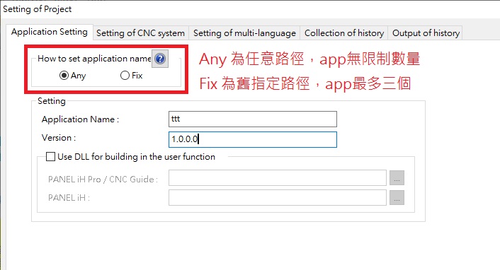

Re: Picture 畫面載入CNC Guide
V9.0版之後,可以任意修改路徑與app數量,所以路徑有不一樣
建議測試的時候還是使用fix舊版模式(這樣就不用一直複製檔案的動作)
#any 任意路徑
#應用程式可超過三個
iHMI app setting path.jpg (101.77 KiB) 已瀏覽 1923 次
iHMI app name.jpg (66.22 KiB) 已瀏覽 1923 次

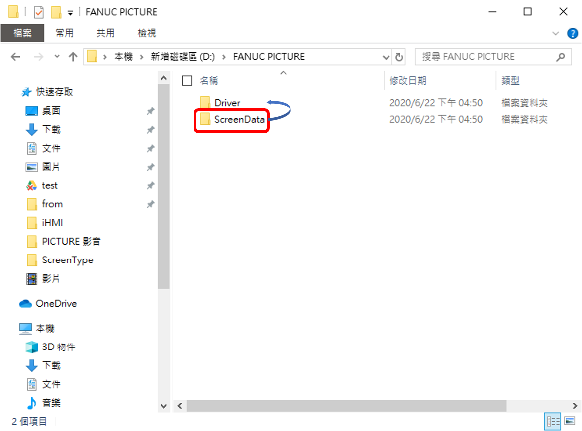

ScreenData 複製到Driver裡面對應的控制器"資料夾下"
V9.0 After.png (161.54 KiB) 已瀏覽 1923 次
<entry>
<name>應用程式名稱</name>
<category>Machining</category>
<caption>
<en>FANUC PICTURE</en>
</caption>
<file>磁碟槽:\輸出資料夾\Driver\NCGuide\應用程式名稱.exe</file>
<image>%APPPATH%\Resources\Undefined.svg</image>
<current>磁碟槽:\輸出資料夾\Driver\NCGuide</current>
</entry>
