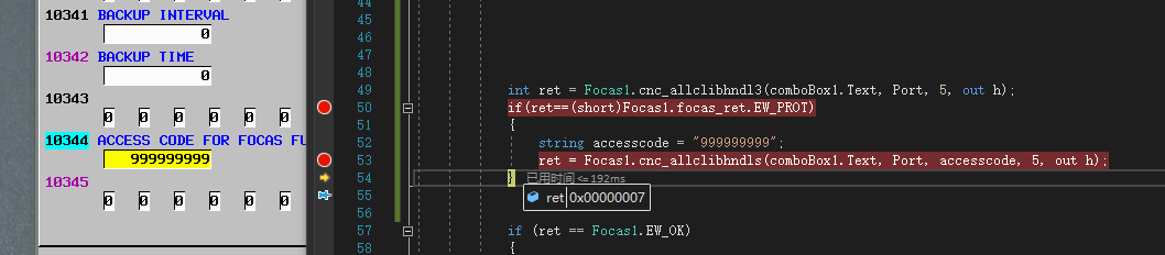

focas測試發現#10344輸入9個9,cnc_allclibhndls驗證碼也輸入9個9時確實提示驗證碼錯誤

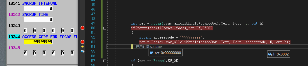

继续测试#10344输入8个9,cnc_allclibhndls验证码依旧输入9个9时却能通过验证.
