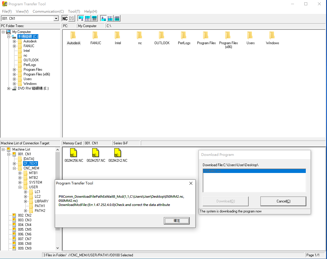

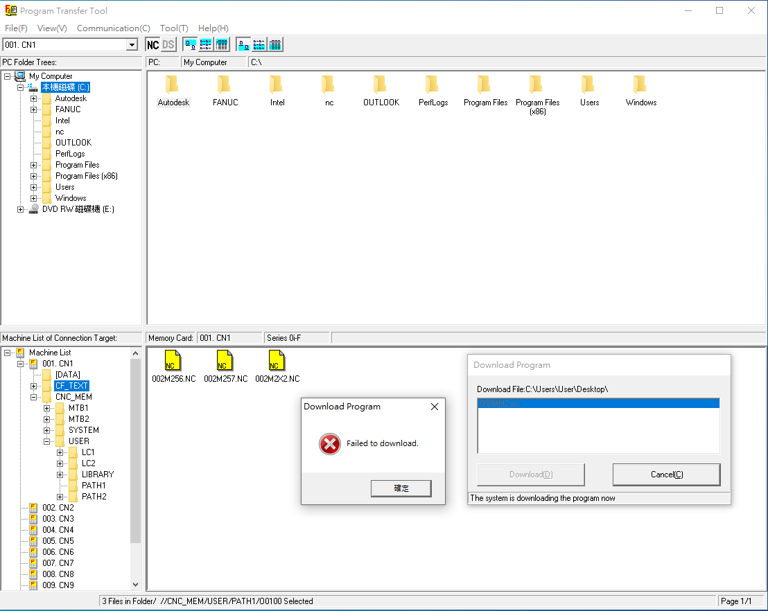

傳輸程式錯誤
發表於 : 2023-09-06, 11:15
由 jeff chen
如主題 使用Program Transfer Tool將程式傳送至機台CF卡時顯示錯誤訊息

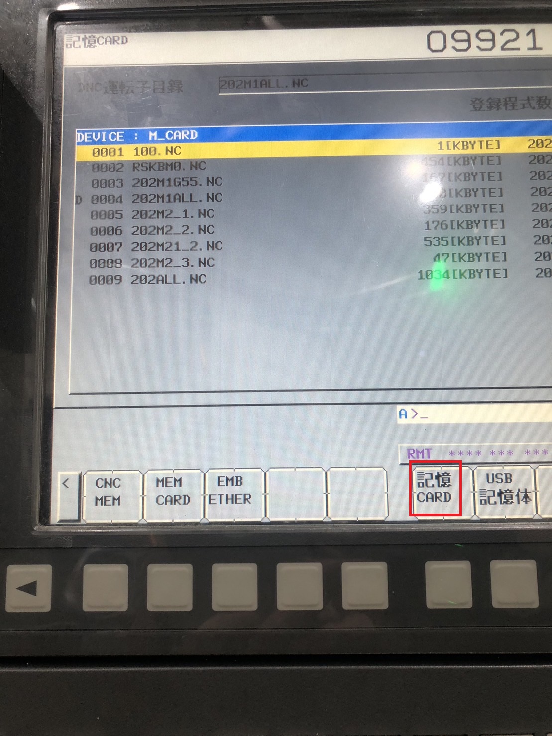

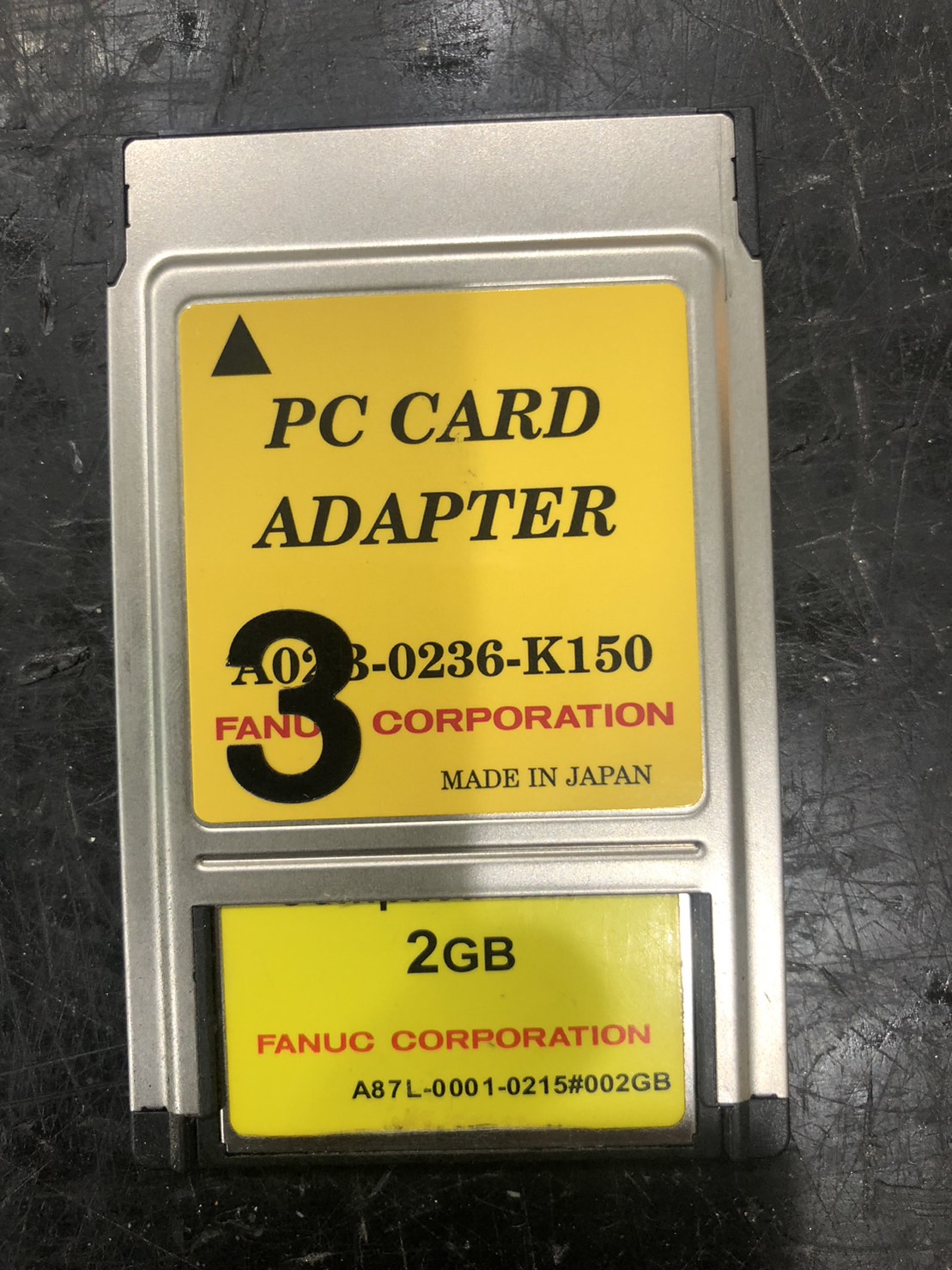

請問將程式傳到CNC內可以嗎? CF卡是用FANUC的嗎? 或提供相關程式以便測試
Re: 傳輸程式錯誤
發表於 : 2023-09-06, 14:11
由 jeff chen
12091 寫: ↑2023-09-06, 11:25 請問將程式傳到CNC內可以嗎? CF卡是用FANUC的嗎? 或提供相關程式以便測試
CNC內可以傳,CF卡是Fanuc
Re: 傳輸程式錯誤
發表於 : 2023-09-06, 14:53
由 12091
可以將CF格式化後在測試一次看看

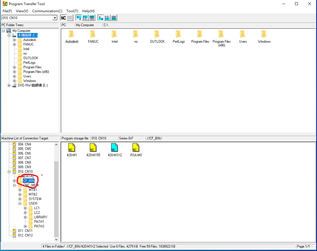

每個程式都有這問題
但傳到BIN格式是可以傳輸的
相同程式CF_BIN可以傳/CF_TEXT無法傳
我們部分機台無法變成BIN格式
Re: 傳輸程式錯誤
發表於 : 2023-09-07, 11:33
由 jeff chen
aycma 寫: ↑2023-09-07, 11:09 最好檢查下系統版本,對一些比較舊一點的系統,系統版本低的話,傳到CF卡是會出錯的哦
Program Transfer Tool是17版
Re: 傳輸程式錯誤
發表於 : 2023-09-07, 11:56
由 福州包
那CNC的系統版本可能也要確認看看
