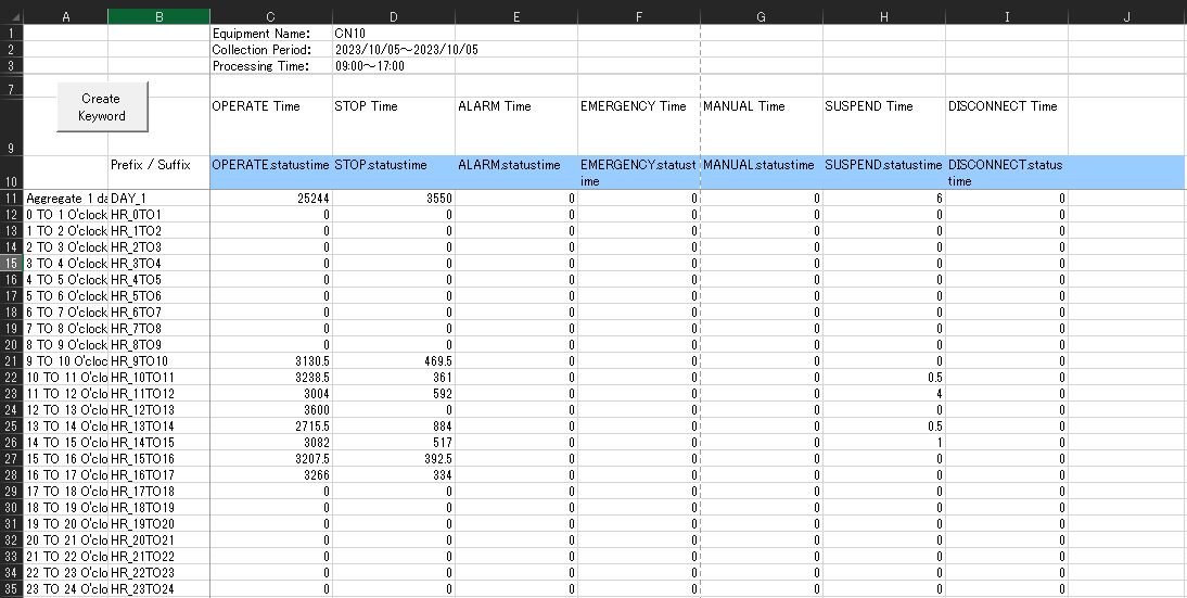

報表匯出資料沒有數值出現
excel表中DATA看的到數值的 為什麼ANALYSIS沒有數值出現?
(提供範本檔)
以下匯出結果

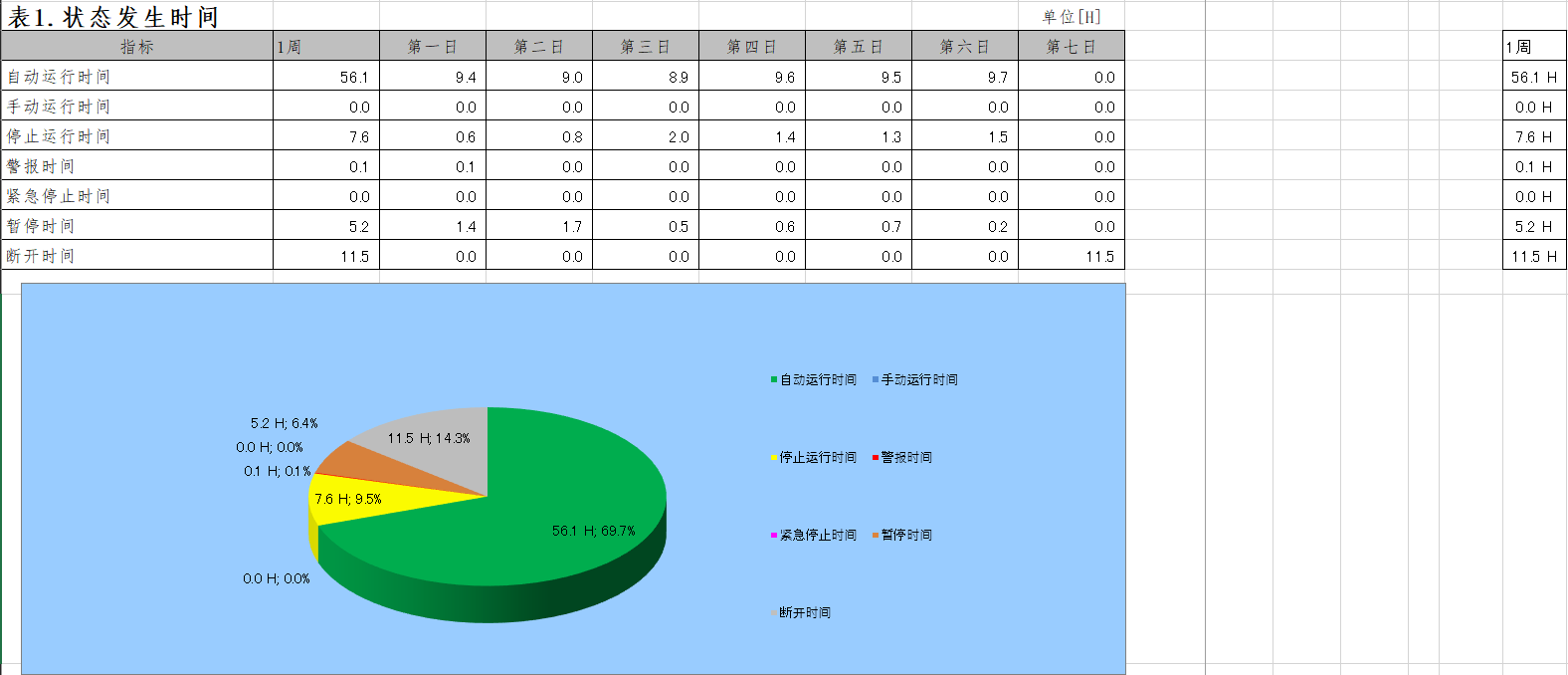

上面截圖的DATA/ANALYSIS是同一個xls檔案都是已經匯出來的檔 不是範本
我這邊目前發現狀況是 我只要範本進行儲存這個動作ANALYSIS就會沒有資料出現(就算沒修改.新增東西只要進行儲存就會有這問題)
匯出來的檔案 無法提供顯示錯誤(以下錯誤狀況

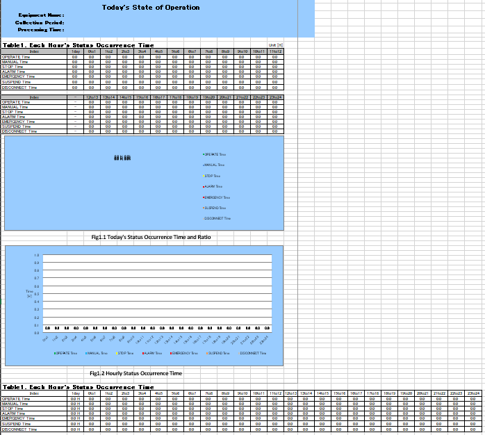

我們剛剛測試了一下,的確原始檔案做任何修改,好像都會導致資料無法連結問題
可能要先麻煩你們用原生檔案進行輸出(英文/日文/簡中)(Sample/Extended資料夾)

了解 目前先暫時用上面說的原生檔進行匯出

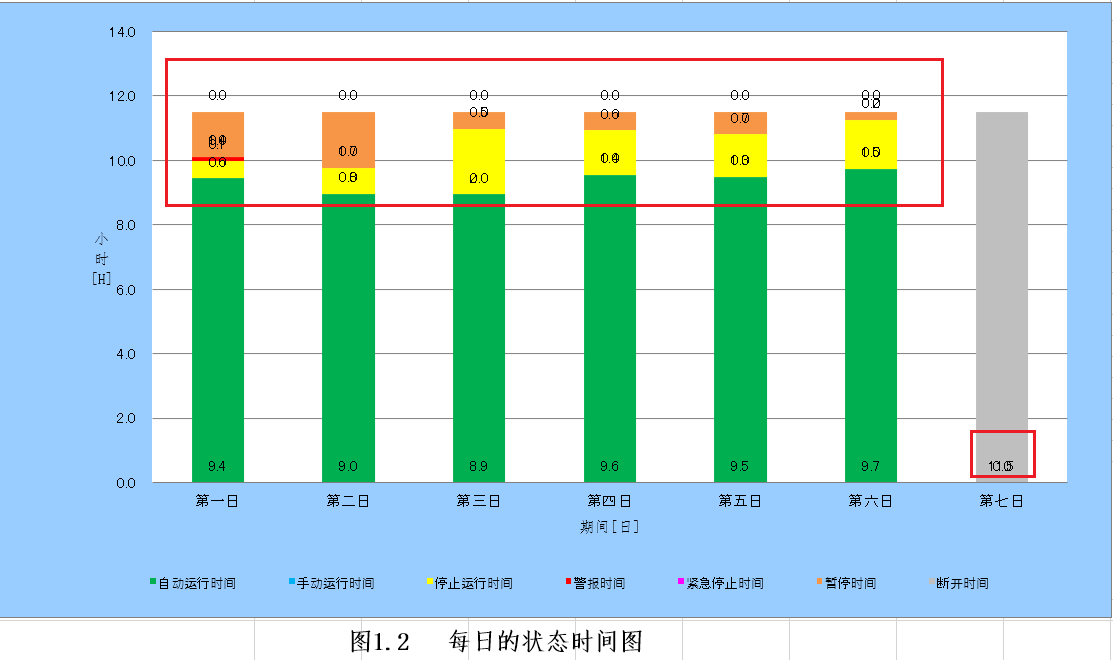

匯出後發現ANALYSIS內的直線圖有數字重疊問題,請問如何排除?(圓形圖正常)
這是excel本身的功能喔!!
因為圖表中有部分資料全天都是零,所以會導致他們重疊再一起
頂多可以把標籤位置至中,避免有值與無值的重疊而已喔!!
