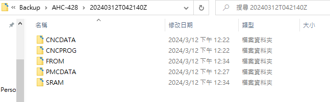

設定完自動備份機台資料後
時間到備份完,都會有一些機台的資料沒有備份到
這是有備份成功的機台

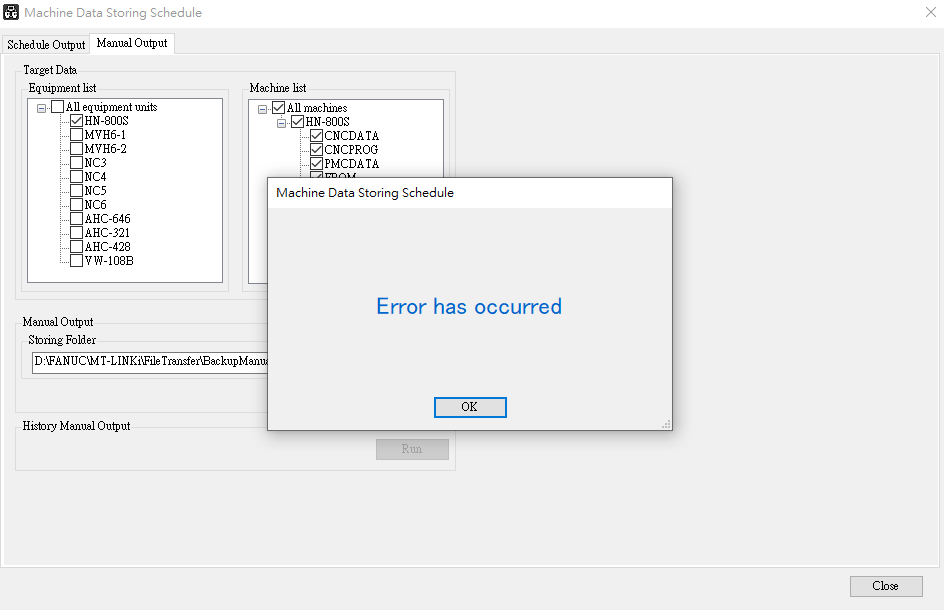

嘗試使用手動備份,會顯示備份失敗

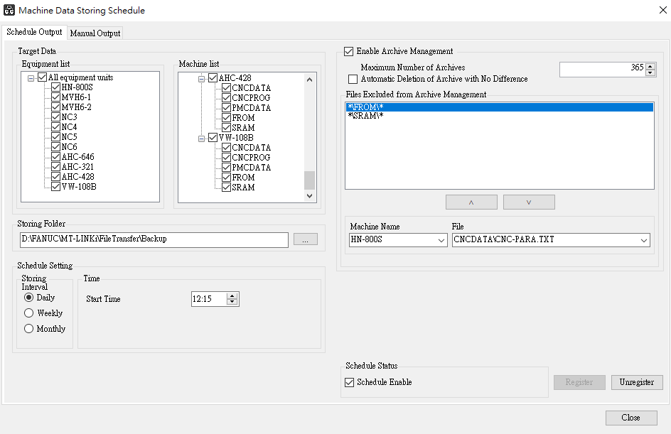

下面是我的自動備份設定
螢幕擷取畫面 2024-03-12 160056.png (25.06 KiB) 已瀏覽 66887 次
想請問問題出在哪裡?
Re: 自動備份機台資料不完全
發表於 : 2024-03-13, 16:00
因為控制器無法確認的情況下,請確認看看如果是在急停的狀態下,備份的結果

Re: 自動備份機台資料不完全
發表於 : 2024-07-04, 11:09
由 ZhengYan
飯糰 寫: ↑2024-03-13, 16:00 因為控制器無法確認的情況下,請確認看看如果是在急停的狀態下,備份的結果
急停狀況也備份失敗
嘗試手動備份 也幾乎都顯示失敗
Re: 自動備份機台資料不完全
發表於 : 2024-07-05, 16:37
ZhengYan 寫: ↑2024-07-04, 11:09
急停狀況也備份失敗
嘗試手動備份 也幾乎都顯示失敗
請確認一下防火牆或防毒軟體等會不會把他擋掉了
