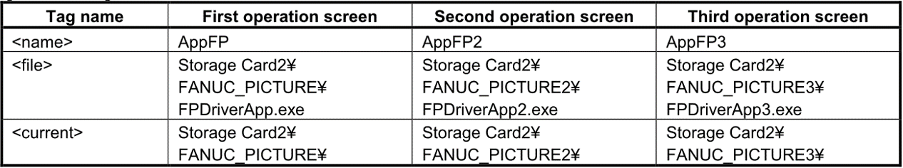

Re: [FANUC PICTURE] 利用 FIX 在 NC GUIDE 新增第2個 APP
發表於 : 2024-09-27, 17:01
由 福州包
看起來應該是name的屬性錯誤而已
參考下面的表格設定看看(name改成AppFP2)
發表於 : 2024-09-30, 13:09
由 福州包
看了前面FPDriverApp2.exe所在資料夾的圖片,路徑是
D:\FANUC PICTURE\FANUC_PICTURE_Driver2\NCGuide\
所以<file>跟<current>要改成下面那樣(原本是對的)
前一篇回文是說只需要把宣告第二個APP的地方<name>屬性AppFP改成AppFP2
<file>D:\FANUC PICTURE\FANUC_PICTURE_Driver2\NCGuide\FPDriverApp2.exe
<current>D:\FANUC PICTURE\FANUC_PICTURE_Driver2\NCGuide
P.S.回文圖片內的<file>及<current>是實體控制器的時候使用
發表於 : 2024-09-30, 15:58
由 ProgUser
福州包 寫: ↑2024-09-30, 13:09 看了前面FPDriverApp2.exe所在資料夾的圖片,路徑是
了解!測試成功!!非常感謝~
