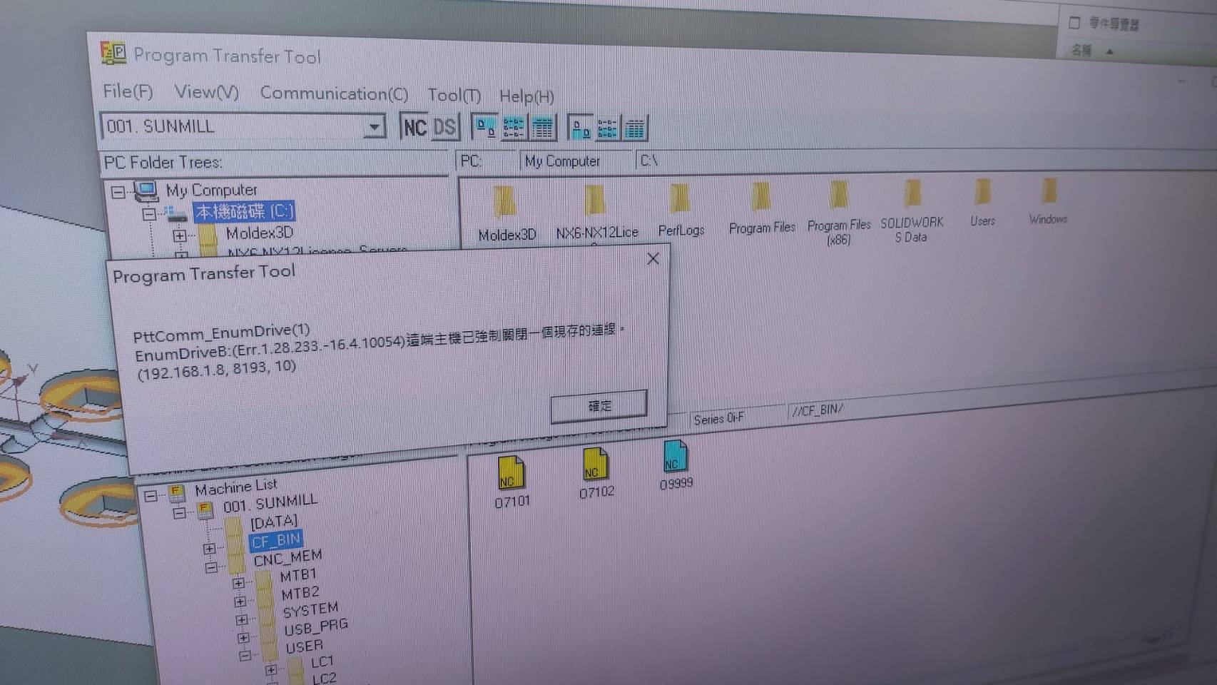

客戶端再使用Program Transfer Tool時碰到這兩個跳出視窗訊息
想請問這是什麼情況??
怎麼解決??
感謝

你有其他應用程式在讀取中嗎??
可以簡單做個測試
1. CNC 關機
2. 留下電腦直接對接CNC
3. 開啟CNC
4. 測試程式傳輸工具連線狀況

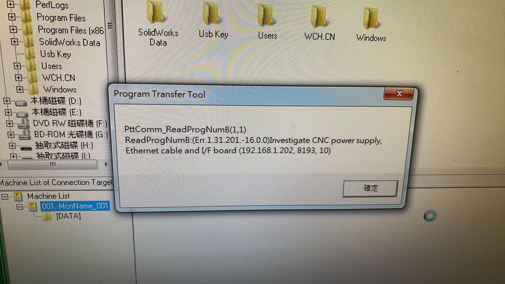

你好
客戶反應出現此視窗
表示固定一台IP位置一直連不上,換IP也無效
因近日可能會前往處理
想請問一下解決方法

chevalier 寫: ↑2020-03-03, 14:22 你好
客戶反應出現此視窗
因近日可能會前往處理
想請問一下解決方法
貌似是根本無法連線到該CNC喔!!
所以如果可以,請先拿筆電近端一點連線測試

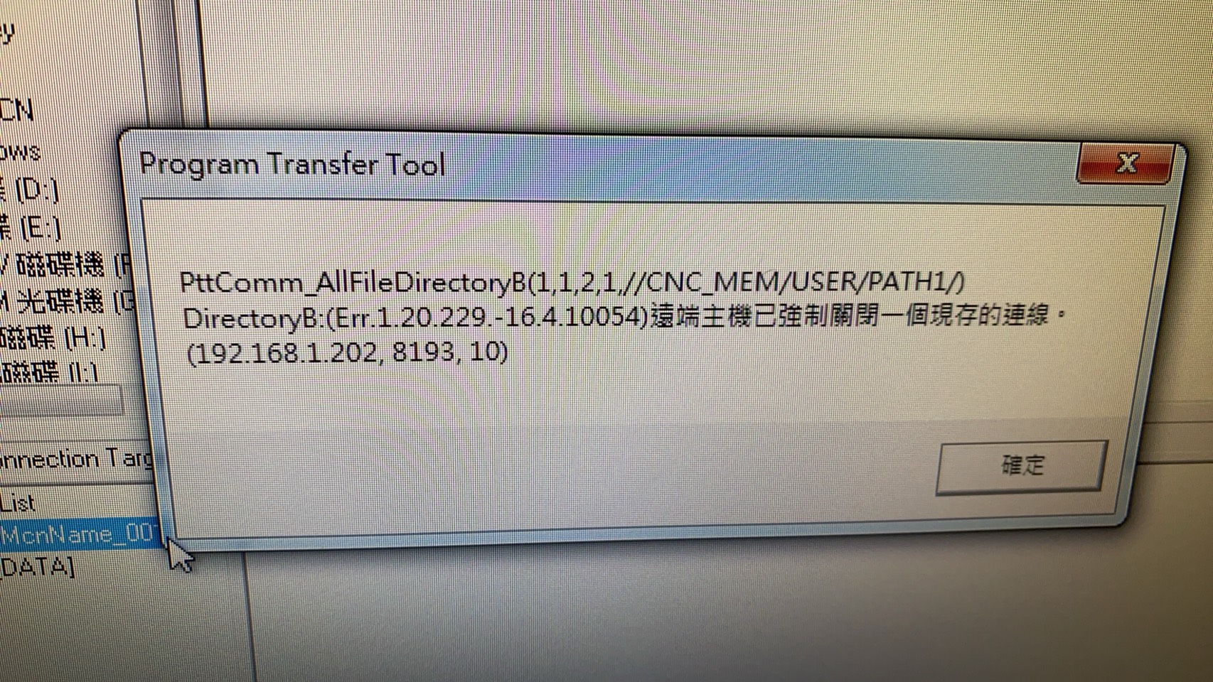

客戶反應程式傳輸有時正常,有時跳alarm @onion13@

kavila315 寫: ↑2023-09-06, 15:38 客戶反應程式傳輸有時正常,有時跳alarm @onion13@
請問還要檢查哪裡嗎 @onion14@ @onion14@

請問他網路傳輸方式是有線還是無限,會不會更連線品質有什麼關係呢??

飯糰 寫: ↑2023-09-07, 15:43 請問他網路傳輸方式是有線還是無限,會不會更連線品質有什麼關係呢??
有線的喔!而且有換了3條

你們有測試過PING的回傳品質嗎??
或者長時間PING看看會不會有時不時斷線的現象!!
因為以目前這訊息來看,像是斷線的問題
