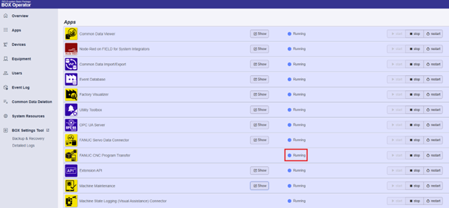

1.確認FANUC CNC Program Transfer APP 是Running。
20250515004
20250515004

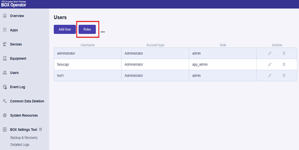

(1) 點選【Roles】。
20250515001
20250515001

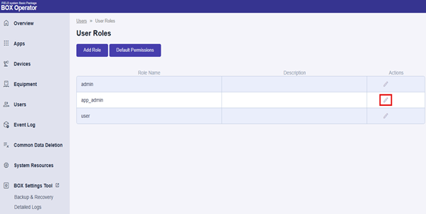

(2) 找到API使用的Role後,點選編輯按鈕。
20250515002
20250515002

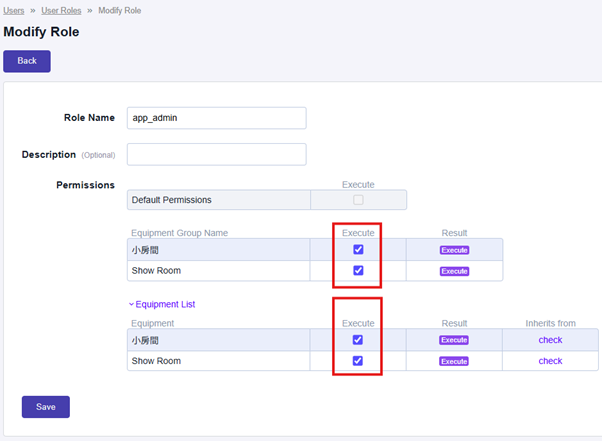

(3) Modify Role 確保Execute都打勾後,點選【Save】。
20250515003
20250515003

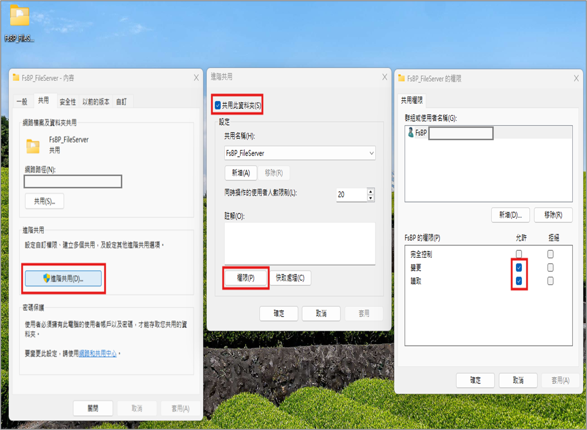

3.建立檔案伺服器。
(1) 在主機上至設定建立帳戶,供API使用 (可選)。
(2) 在主機上建立一個新的資料夾「FsBP_FileServer」。
(3) 右鍵點選資料夾後,選擇「內容」。
(4) 找到API使用的Role後,點選編輯按鈕。
(5) 點選【進階共用】。
(6) 勾選「共用此資料夾」。
(7) 點選【權限】,設定讀取、變更權限。
(8) 點選【確定】。
20250515005

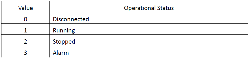

(2) Status對應表。
20250515006
