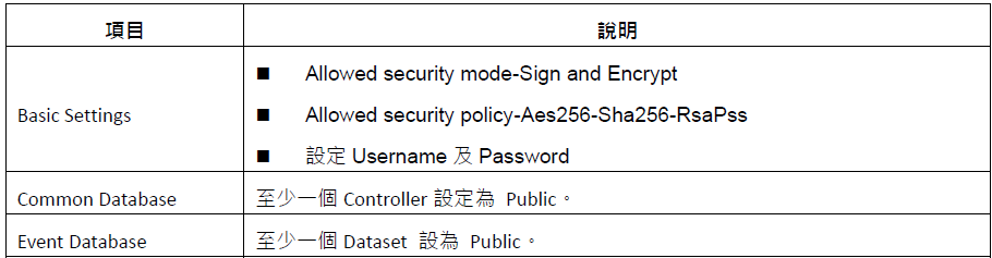

2. 於FsBP OPC UA Server APP 設定以下內容。
3. 重啟FsBP OPC UA Server APP。

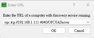

[2] 輸入 Endpoint URL(手動新增)。
  • 找到 Custom Discovery。
  • 雙擊「Double click to Add Server」。
  • Enter URL輸入:opc.tcp://<FIELD system BOX IP>:4840/OPCUAServer。
  • 按下OK。

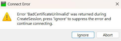

若出現「Connect Error」視窗,請點選Ignore。

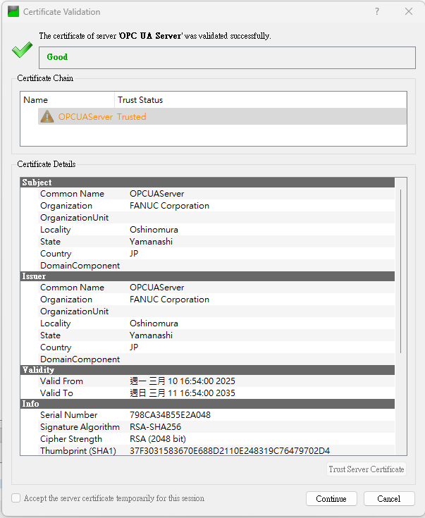

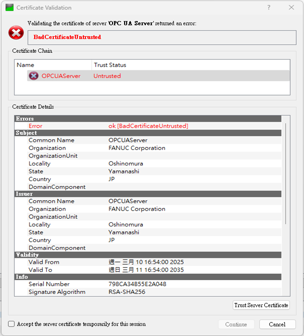

4. 信任伺服器憑證(若使用加密模式)
[1] 若 Server 使用安全憑證,會出現「Certificate Validation」視窗。
[2] 點選【Trust Server Certificate】。
[3] 點選【Continue】。

若出現「Connect Error」視窗,請點選【Ignore】。

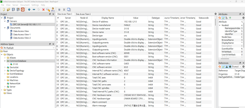

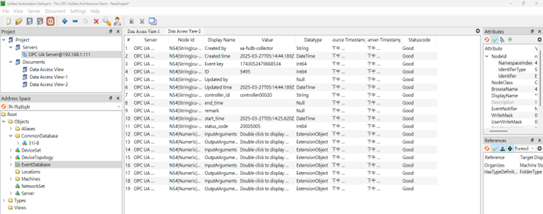

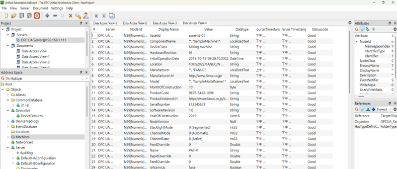

四、瀏覽資料
1. 至Address Space。
2. 將想查看的節點資訊拖曳到Data Access View
[1] 通用資料庫
[2] 事件資料庫
[3] Machines
