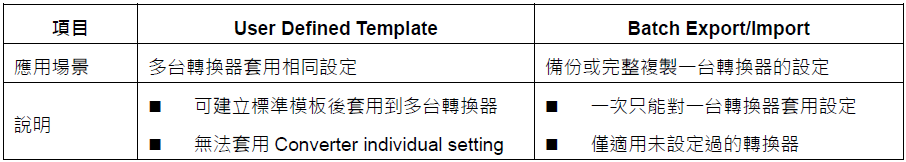

若需將已設定完成的設備轉換器設定複製至另一台機台,可依實際應用情境選擇「User Defined Template(使用者自訂樣板)」或「Batch Export/Import(批次匯出/匯入)」方式進行設定複製。
二、方式比較
20250423001
20250423001

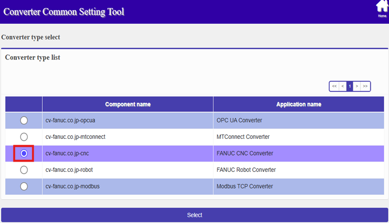

1.打開Converter Common Setting Tool APP。
2.選擇轉換器類型。
20250423002
20250423002

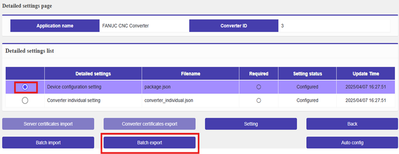

4.選擇「Device configuration setting」後,點選【Batch export】,匯出檔案格式為 ZIP。
20250423004
20250423004

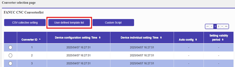

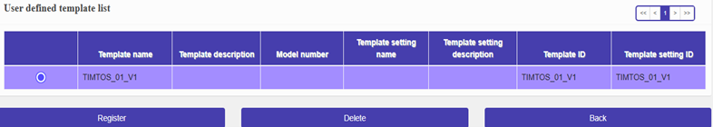

3.點選【User defined template list】。
20250423005
20250423005

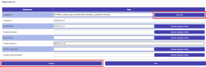

5.上傳剛匯出的ZIP檔,填寫相關資訊後,點選【Register】。
20250423007
20250423007
20250423008
20250423008

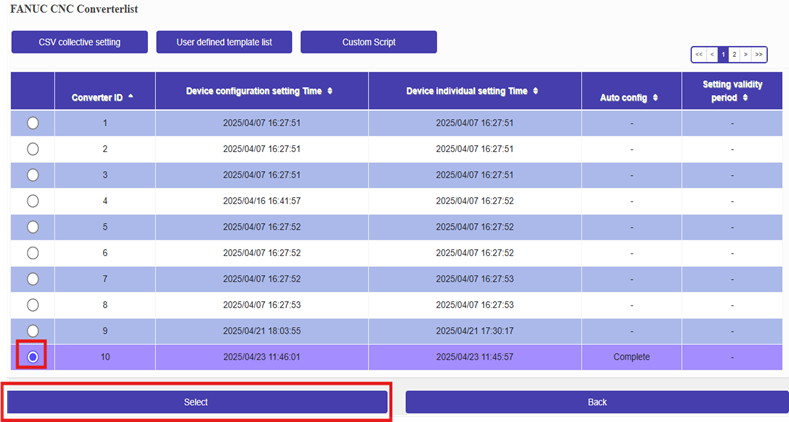

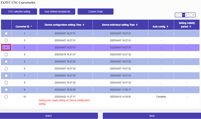

3.選擇欲套用的機台。
20250423010
20250423010

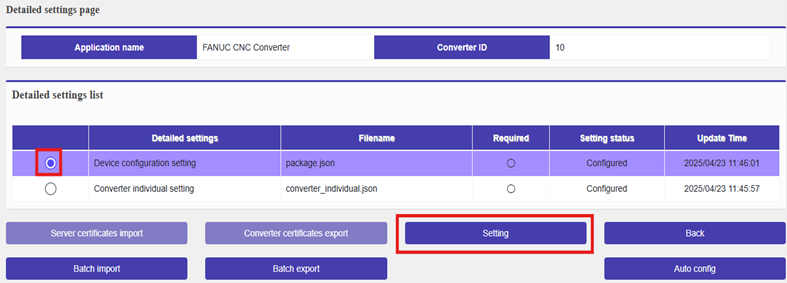

4.選擇「Device configuration setting」,後點選【Setting】。
20250423011
20250423011

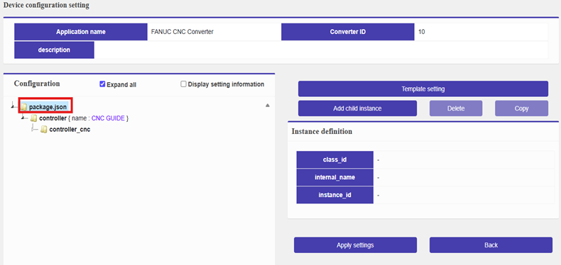

5.在Configuration區塊中點選「package.json」節點。
20250423012
20250423012

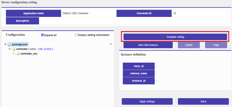

6.點選【Template setting】。
20250423013
20250423013

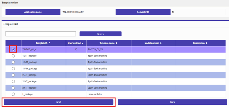

8.選擇Template後,點選【Next】。
20250423015
20250423015

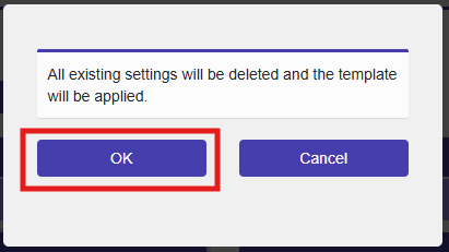

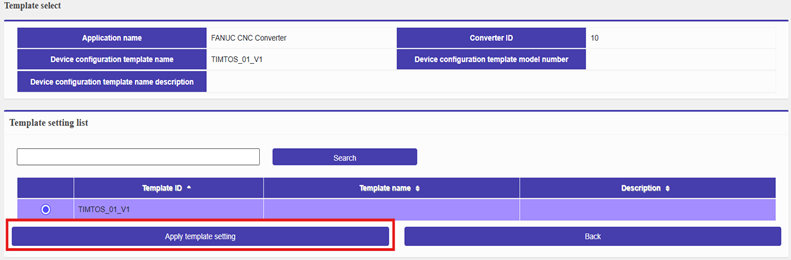

9.選擇Template後,點選【Apply template setting】。
20250423016
20250423016

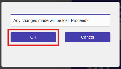

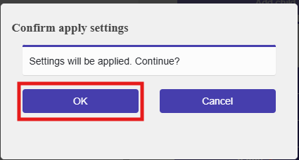

10.點選【OK】。
20250423017
20250423017

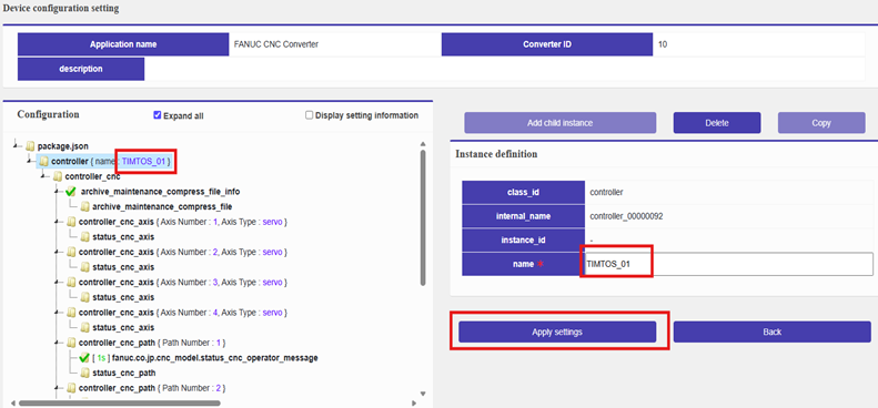

11. 修改機台名稱後,點選【Apply settings】。
20250423018
20250423018

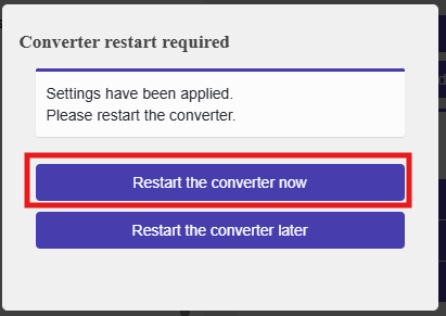

13. 點選【Restart the converter now】。
20250423020
20250423020
