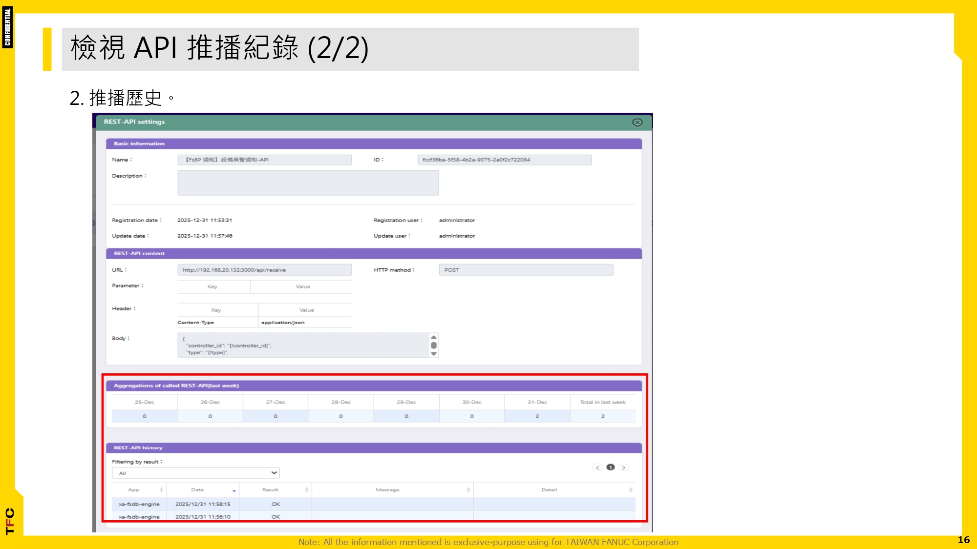

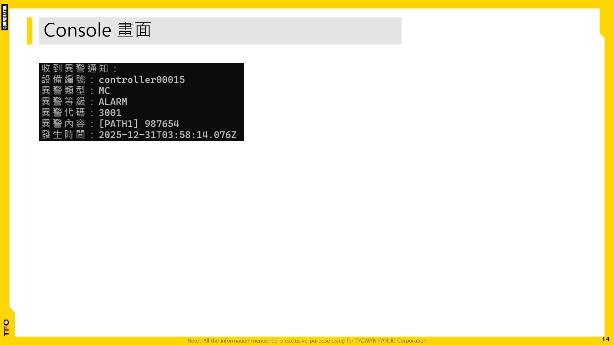

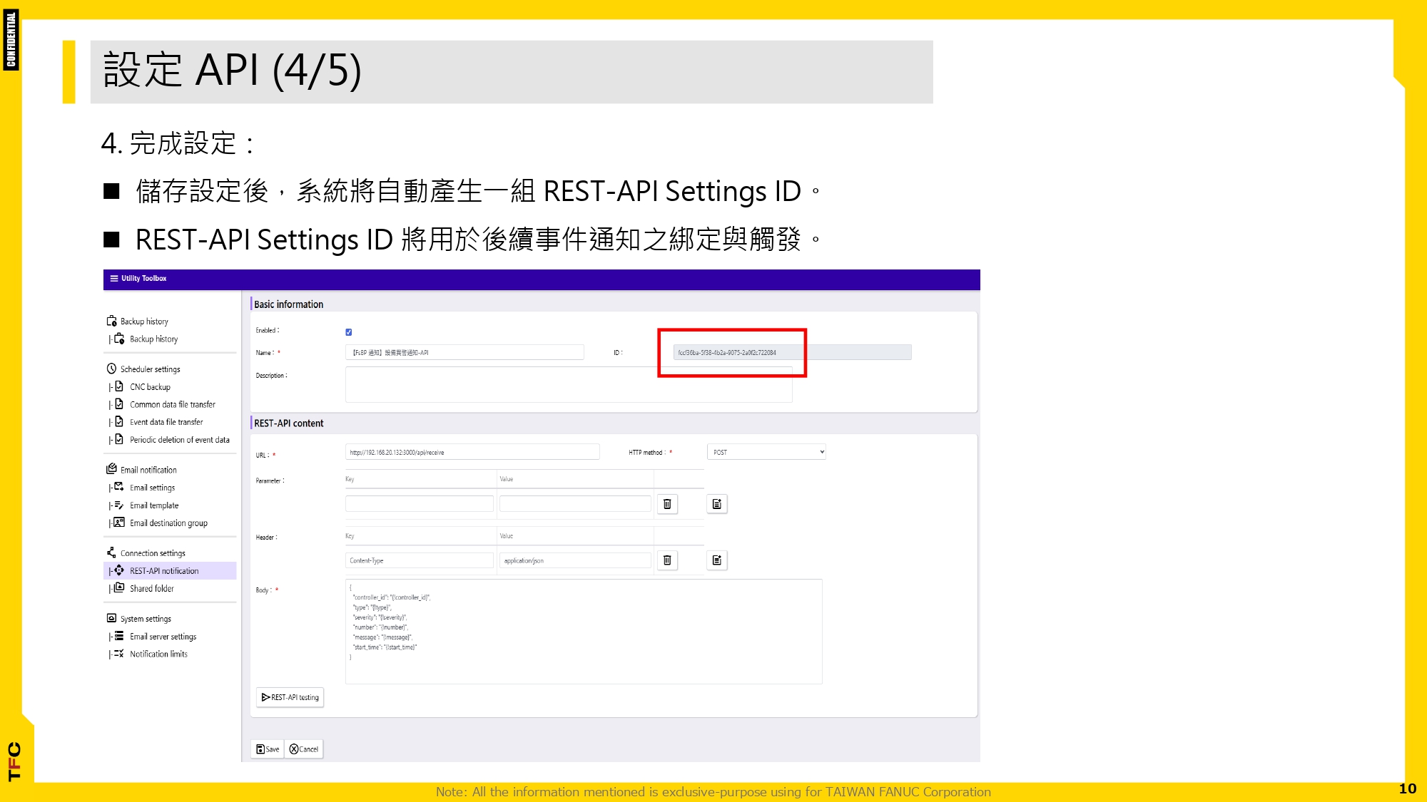

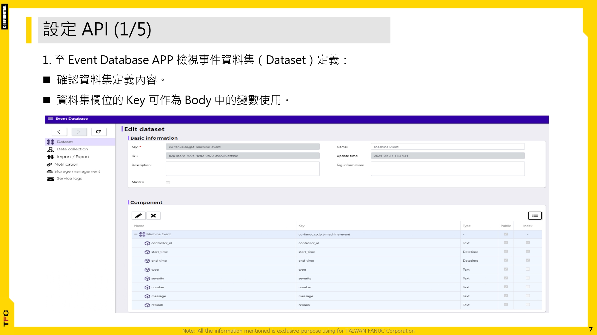

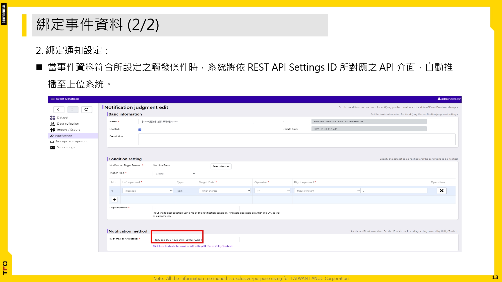

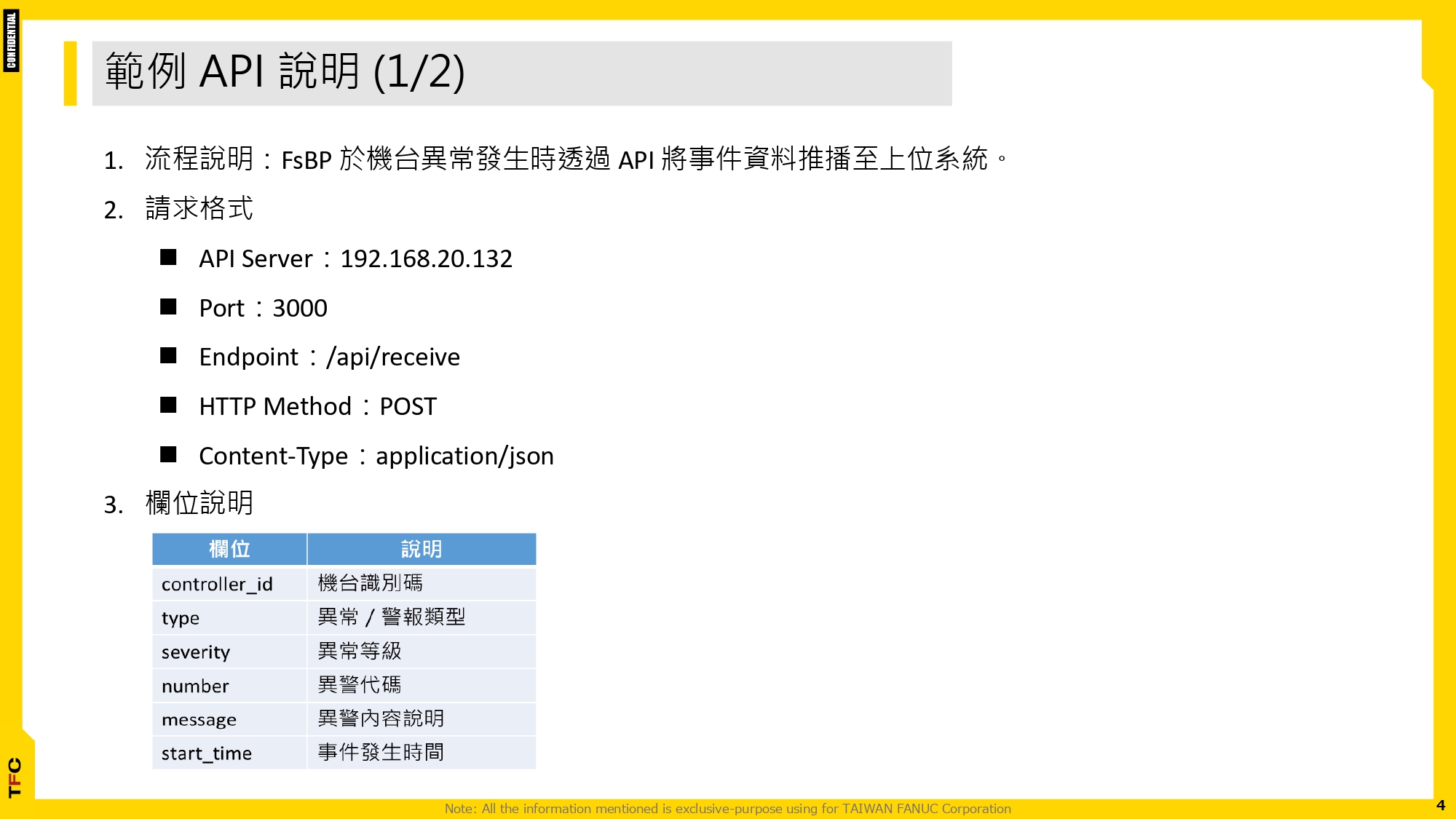

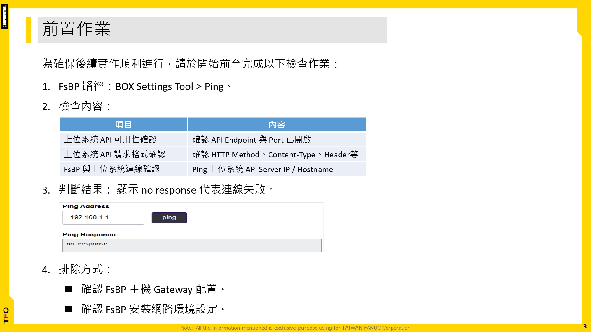

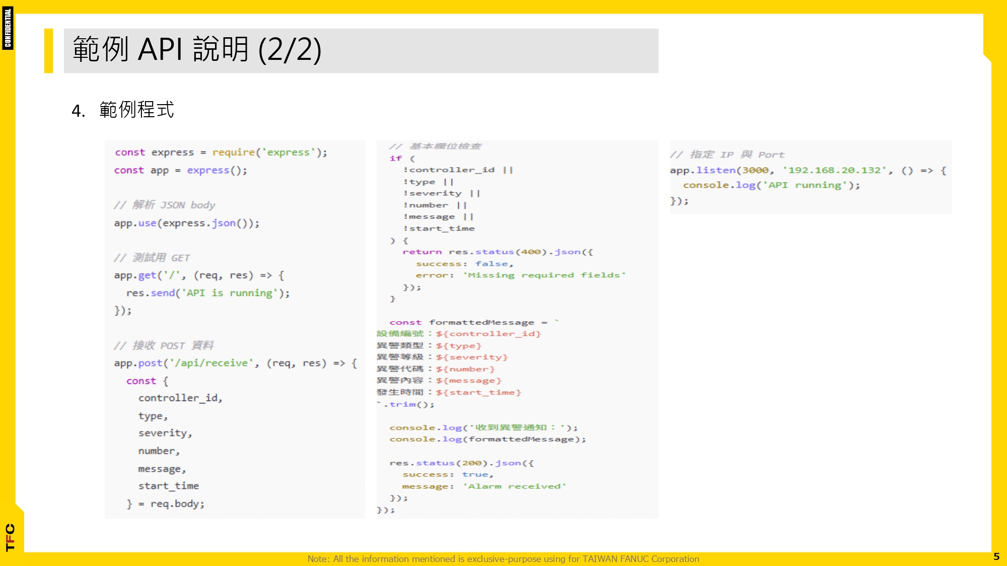

【教學】運用 API 實現機台異常事件推播至上位系統
FsBP_運用REST-API 實現機台異常推播_20251231_page-0001.jpg (205.92 KiB) 已瀏覽 545 次

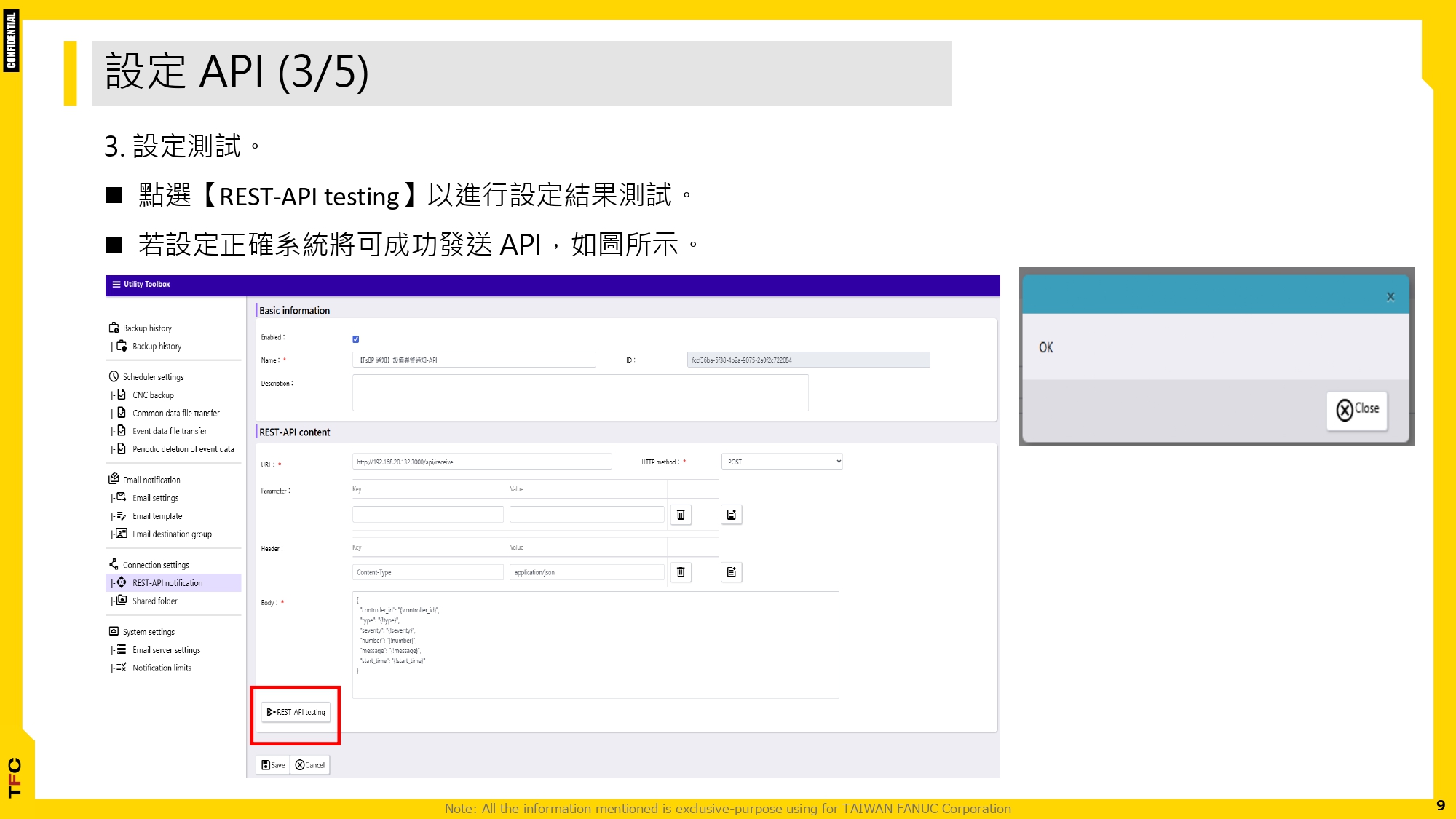

FsBP_運用REST-API 實現機台異常推播_20251231_page-0002.jpg (395.61 KiB) 已瀏覽 545 次

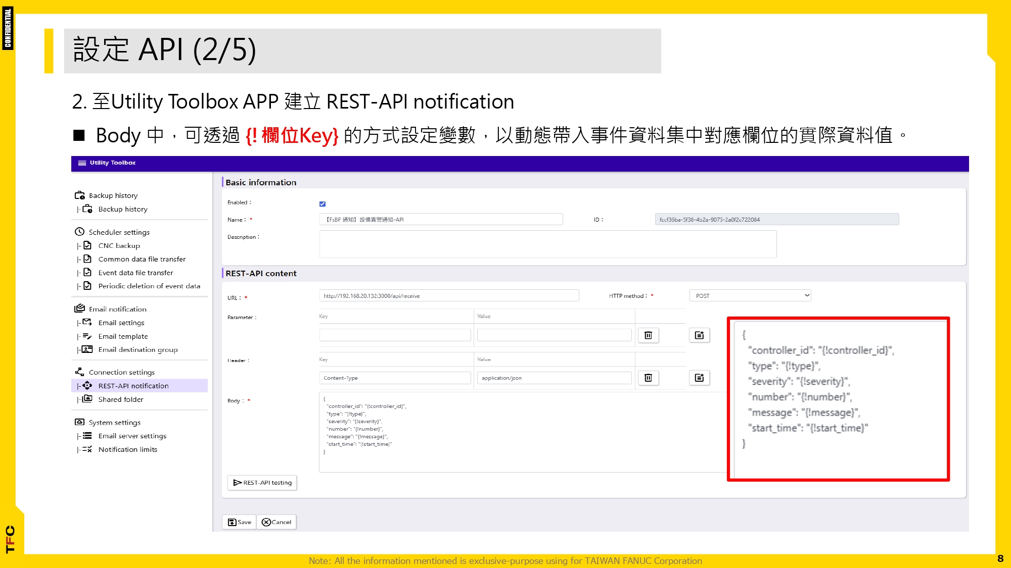

FsBP_運用REST-API 實現機台異常推播_20251231_page-0003.jpg (395.89 KiB) 已瀏覽 545 次
FsBP_運用REST-API 實現機台異常推播_20251231_page-0004.jpg (317.72 KiB) 已瀏覽 545 次
FsBP_運用REST-API 實現機台異常推播_20251231_page-0005.jpg (426.2 KiB) 已瀏覽 545 次
FsBP_運用REST-API 實現機台異常推播_20251231_page-0006.jpg (133.87 KiB) 已瀏覽 545 次
FsBP_運用REST-API 實現機台異常推播_20251231_page-0007.jpg (375.05 KiB) 已瀏覽 545 次
FsBP_運用REST-API 實現機台異常推播_20251231_page-0008.jpg (469.08 KiB) 已瀏覽 545 次
FsBP_運用REST-API 實現機台異常推播_20251231_page-0009.jpg (349.75 KiB) 已瀏覽 545 次
FsBP_運用REST-API 實現機台異常推播_20251231_page-0010.jpg (348.79 KiB) 已瀏覽 545 次

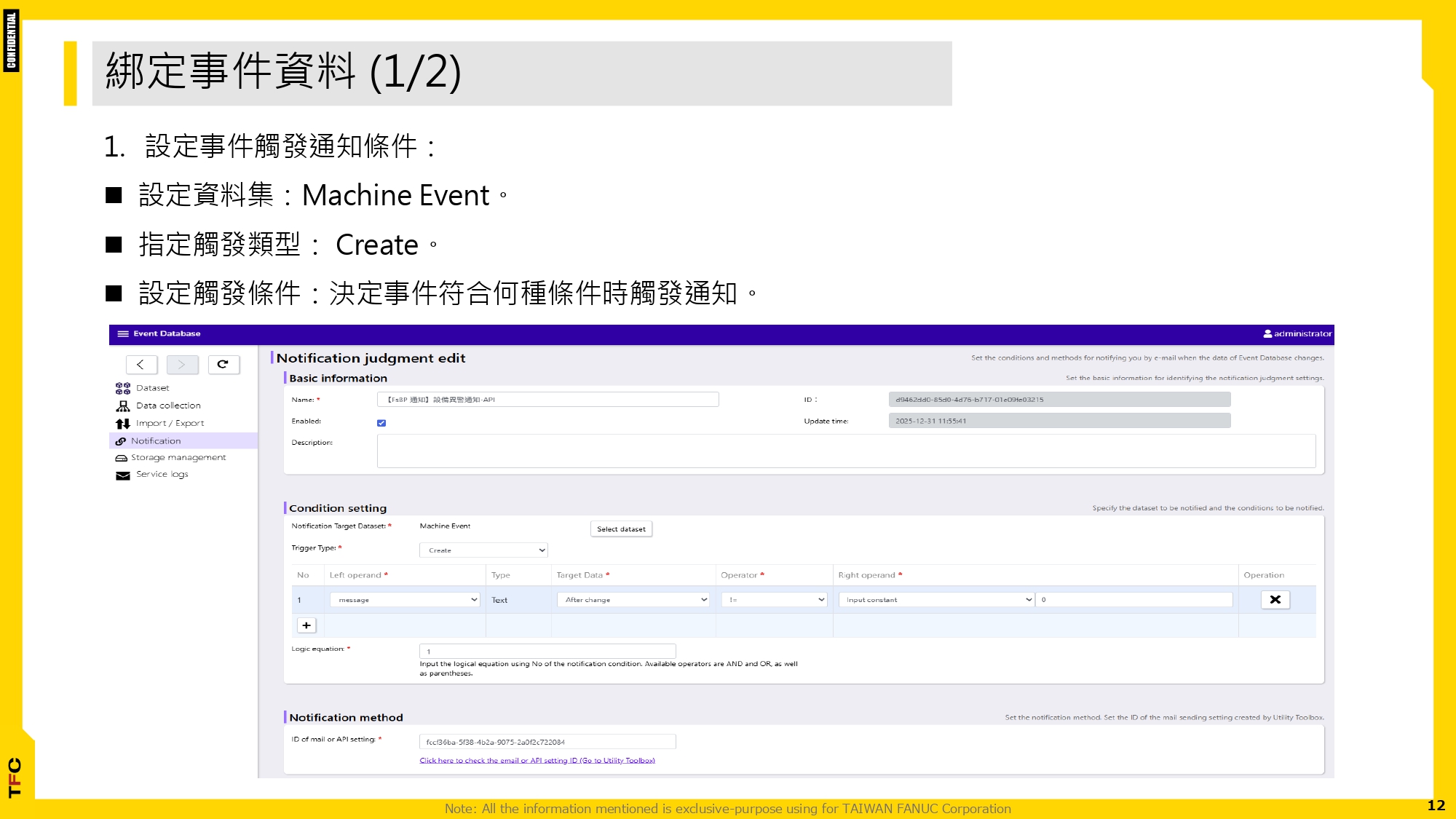

FsBP_運用REST-API 實現機台異常推播_20251231_page-0011.jpg (360.44 KiB) 已瀏覽 545 次

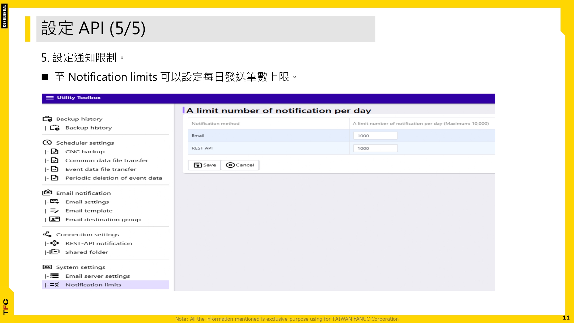

FsBP_運用REST-API 實現機台異常推播_20251231_page-0012.jpg (428.84 KiB) 已瀏覽 545 次
FsBP_運用REST-API 實現機台異常推播_20251231_page-0013.jpg (422.37 KiB) 已瀏覽 545 次
FsBP_運用REST-API 實現機台異常推播_20251231_page-0014.jpg (175.61 KiB) 已瀏覽 545 次
FsBP_運用REST-API 實現機台異常推播_20251231_page-0015.jpg (336.39 KiB) 已瀏覽 545 次
FsBP_運用REST-API 實現機台異常推播_20251231_page-0016.jpg (360.42 KiB) 已瀏覽 545 次
FsBP_運用REST-API 實現機台異常推播_20251231_page-0017.jpg (166.28 KiB) 已瀏覽 545 次
