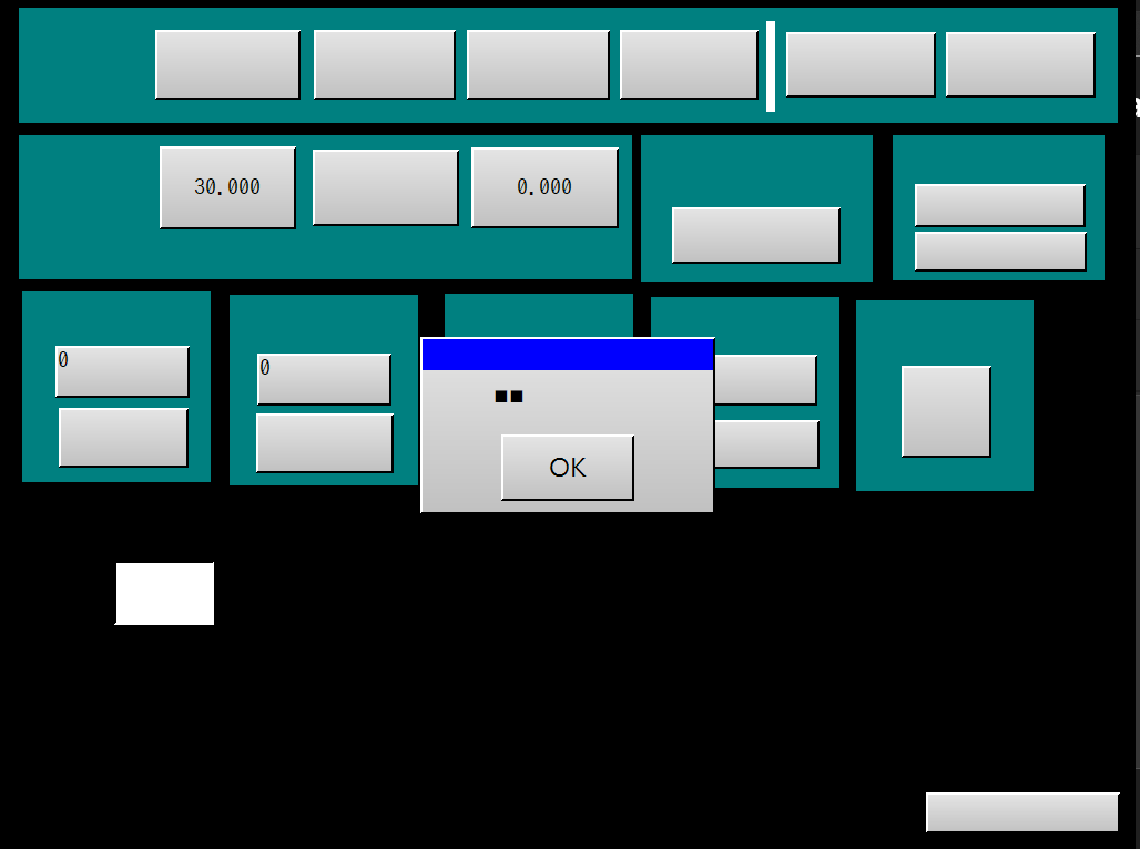

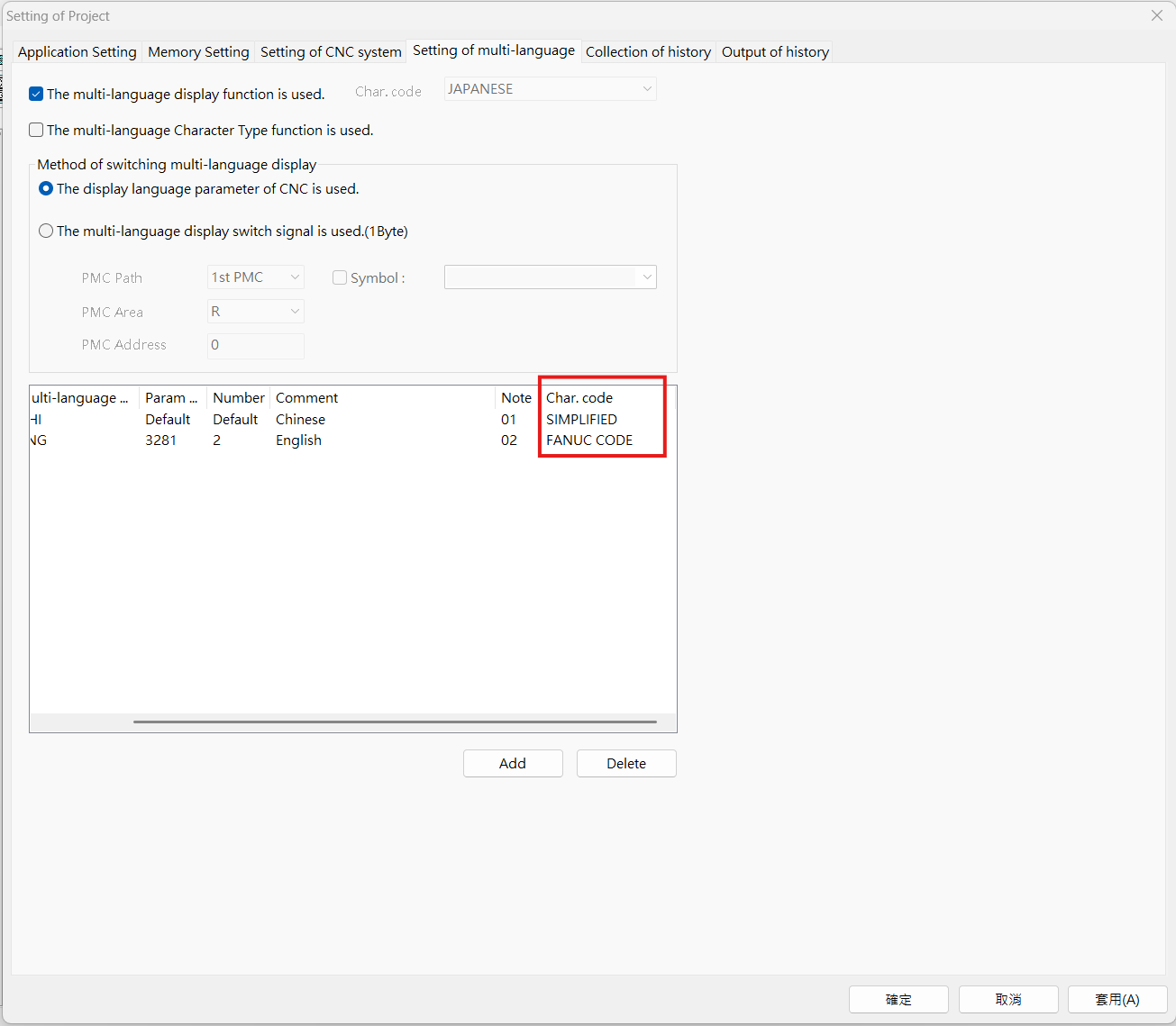

在使用到多國語言的專案中發現編譯過後的專案裡,MsgBox無法正常顯示繁體中文字的「數值」兩字。如下圖所示,文字變成兩個黑色方塊。

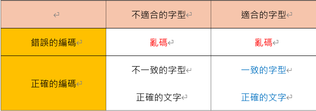

問題說明 :這是亂碼的問題。在處理上我們可以往文字的編碼格式字型去除錯。
處理流程:
確認編碼格式 : 在[Setting]->[Setting of Project]中,我們可以去設定我們每一種語言的Char. Code,也就是我們的編碼格式。當使用FANUC CODE有遇到不支援的文字時,可以試著將編碼格式改成【SIMPLIFIED】,再編譯看看。
這時候我們再開啟專案後可以發現「數值」兩個字可以正常顯示的。但「值」看起來好像怪怪的。

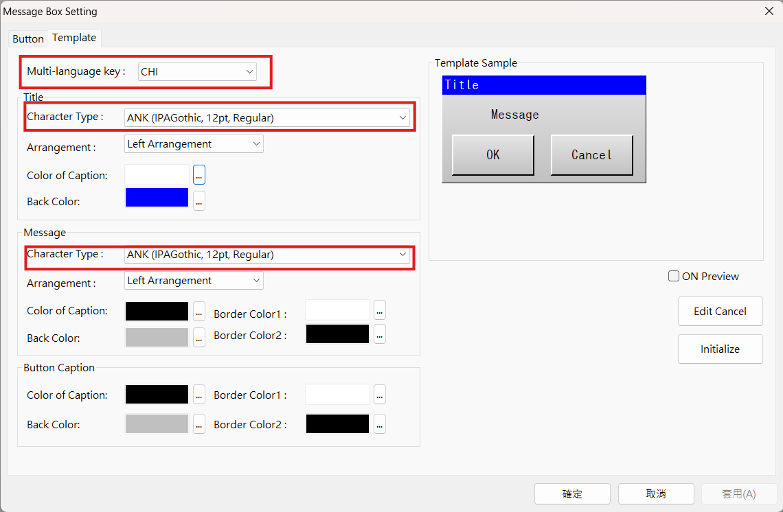

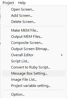

更換MsgBox字型 : 發現文字看起來字體有問題時,我們可以到[Project]->[Message Box Setting]更換字型。出現Message Box Setting的對話視窗後,我們切到Template的分頁中去設定【Multi-langauge key】、【Character Type】
在這裡我們可以發現初始設定都是ANK,這時我們可以選擇有支援中文字的字型來使用。

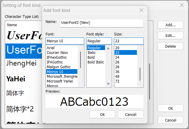

如果沒有看到中文字型的話我們可以到[File]->[Character Type]中去新增字型~
Character_type set.png (8.77 KiB) 已瀏覽 326 次
點選【ADD】就可以添加字型。中文字型可以使用Meiryo UI、Microsoft JhengHei、Microsoft YaHei。
再編譯一次,我們可以看到字體變得好看多了。

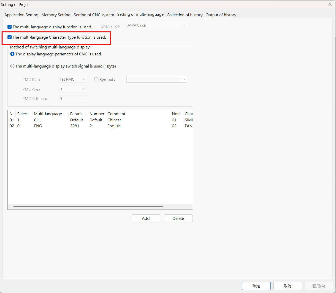

如果在更換字型時無法更改【Multi-language key】的話,要先到[Setting]->[Setting of Project]中把[The multi-language Character Type function is uesed]勾選起來。這樣就可以修改了。若是發現字體的更換沒有什麼效果也可以檢查這裡的設定是否有誤。
