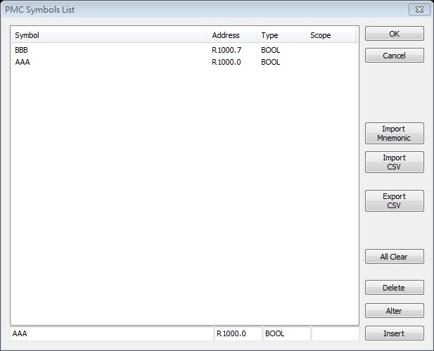

首先,先開啟PMC的SYMBOL建立
接著,網路傳輸的時候需要使用到2個bit的位址
所以找2個未使用的bit位址來建立SYMBOL
範例如下:

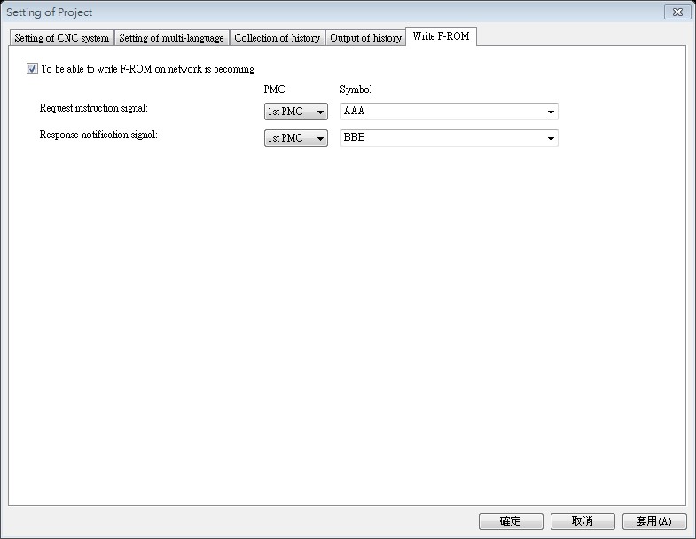

接著,在到Project→Setting的地方設定
選擇[Write F_ROM]分頁,勾選[To be able to write...]選項
將剛剛建立的SYMBOL輸入
最後就可以回到網路傳輸的頁面
輸入正確的IP後,按[OK]即可開始傳輸。
(備註:若無正常傳輸時,請手動觸發設定的Request訊號。依照範例則為觸發R1000#0)

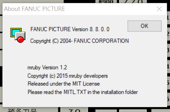

請問有版本限制嗎?我的FP是8.8.0.0版 依照設置沒法傳輸
IP設置 192.168.0.100 LADDER傳輸正常
螢幕擷取畫面 2021-03-04 120527.jpg (168.29 KiB) 已瀏覽 940 次
螢幕擷取畫面 2021-03-04 120551.jpg (35.89 KiB) 已瀏覽 940 次

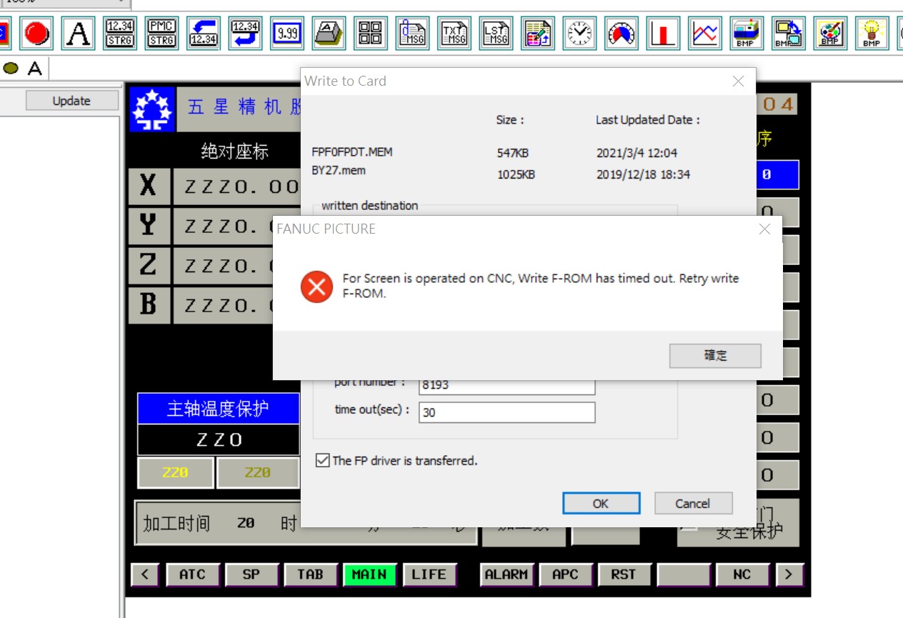

飯糰大您好!
我照您的步驟做,
會跳出一個錯誤訊息,
我是否少設定了什麼呢?
(請參考附加檔案的影片)
錯誤訊息.mp4
(9.14 MiB) 已下載 36 次
Re: 如何使用網路傳輸的方式載入MEM檔
Yungho 寫: 2025-04-23, 10:13 飯糰大您好!
我照您的步驟做,
會跳出一個錯誤訊息,
我是否少設定了什麼呢?
(請參考附加檔案的影片)
會是權限的問題嗎??(沒辦法置換C槽下的檔案) @onion35@
