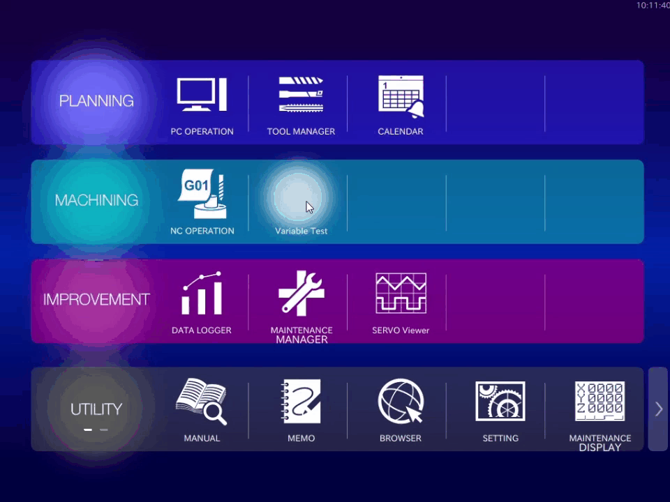

這次的範例很簡單,我們只會使用一個按鈕來實驗類別的效果!Ruby Script的部分則是有
  • init.rb : Startup script,在此定義Class
  • timerTest.rb : Timer script,會在進入畫面時彈出MessageBox顯示當前實例狀態
  • variableCheck.rb : 按鈕會呼叫此腳本,彈出MessageBox顯示更改後的實例狀態
操作影片如下

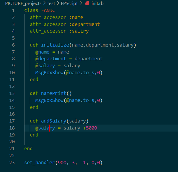

在init.rb (圖三)這個startup腳本裡我定義了FANUC這個class。因為模板肯定是一開始就要準備好的材料,所以建議放在Startup script讓專案在剛開始編譯時就先認識它。在ruby 中你可以使用attr_accessor來宣告屬性成員。那可以看到裡面有一個initialize()這樣的函數,它就是剛才提到的建構子函數。在這個函數中我們會把傳入的參數存在個實例的屬性成員欄位並且跳出一個MessgeBox顯示當前姓名。
在這個範例中我的設計是你可以輸入員工的基本資訊來建立員工的實例。此外,員工這個類別還可以做namePrint() 跟 addSalary()兩種功能。
程式的最後是為了使用timerScript而使用的set_handler()函數,這部分就不贅述囉!
圖三、init.rb

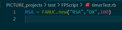

Okay~~那接下來我們來看一打開App會執行的timerTest裡寫了什麼(圖四)
圖四、timerTest.rb
這裡你可以看到我就只有呼叫建構子建立一個名叫RSA的實例!

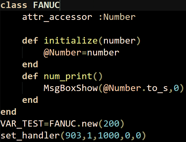

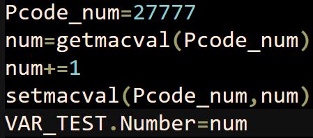

按照大大的教學測試後,遇到一些問題想請教
我希望建立一個實例變數能夠在Timer Script內每秒+1
VAR_TEST是我的實例變數
Script(903)用來處理變數+1
實際運行後Pcode(27777)會每秒+1
但是實例變數的屬性都無法被正確賦值
請問是哪個步驟設定錯誤了嗎?
Re: PICTURE進階 - Class類別
文章 RSA »
B2021 寫: 2025-07-21, 15:12 按照大大的教學測試後,遇到一些問題想請教
VAR_TEST是我的實例變數
Script(903)用來處理變數+1
但是實例變數的屬性都無法被正確賦值
請問是哪個步驟設定錯誤了嗎?
在你的範例中無法正常賦值是因為PICTURE 的set_handler()中,type 1, 2這兩種與時間有關的腳本無法跨腳本共享變數或類別實例的關係。所以不是程式碼的問題,而是PICTURE原本就有的限制。
