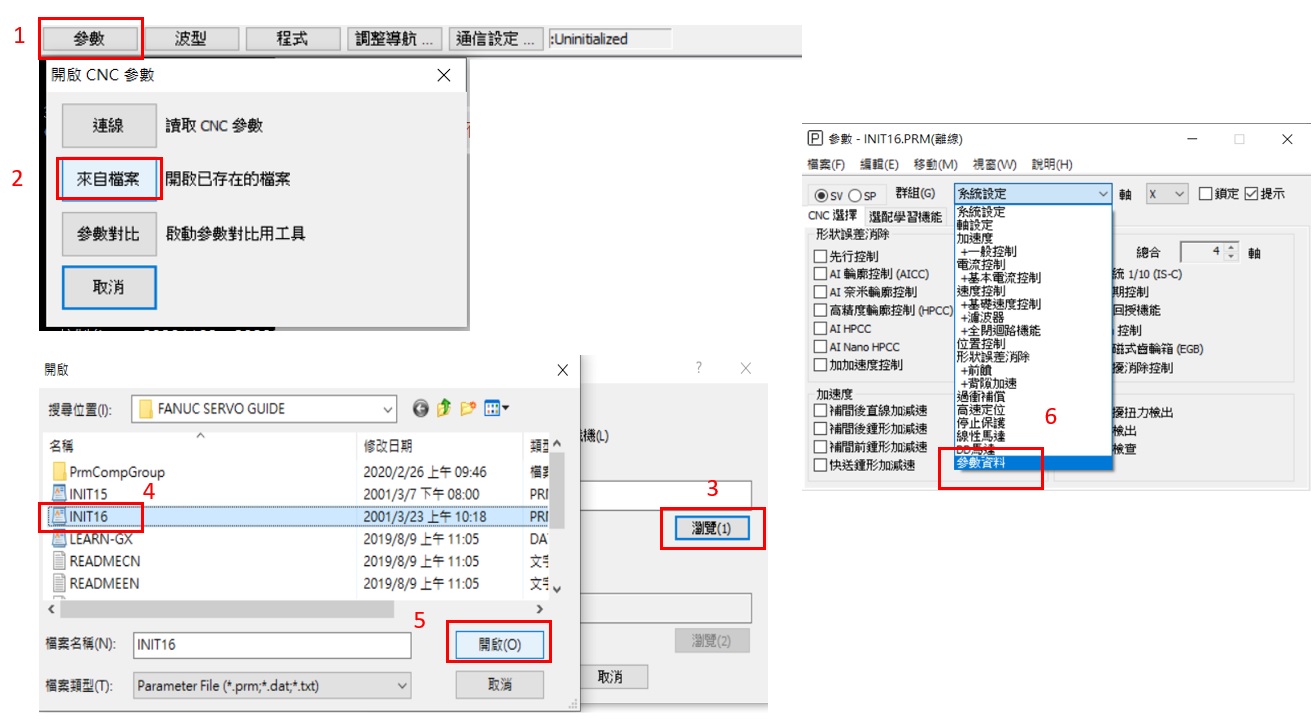

請問如何將機台備份資料 使用到Servo Guide 電腦軟體模擬使用 有影片可以參考嗎

12091
文章: 519
註冊時間: 2017-04-06, 12:16
Re: PC Servo Guide 使用
文章 12091 »
將參數載入到SERVO GUIDE軟體
STEP1: 開啟SERVO GUIDE軟體選左上角[參數]
STEP2: 選[來自檔案] ->瀏覽將參數檔載入
STEP3: 開啟 ->完成
請參考附檔
