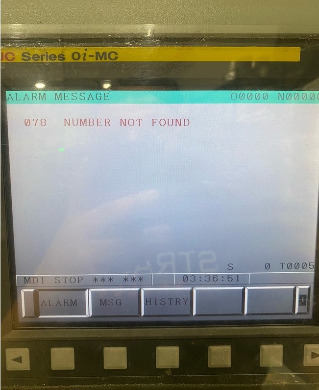

發那科大大好
請問我們國外客戶因為遺失
重灌參數 PLC後
只要執行程式就會跳出 "078 NUMBER NOT FOUND"
有請他檢查過程式編輯 都沒有問題
但是一樣可以正常執行加工
請問這有什麼辦法能夠排除 解決呢?

參考手冊的意思是加工程式裡的N序號找不到,可以朝此方向檢查
