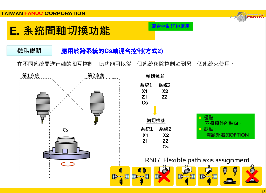

主軸宣告在第一系統,請問如何在第二系統下轉速給主軸。
剛剛找到如下方圖片的示範,目前開發並非cs軸只是一般主軸也是需要用軸切換R607的機能嗎?
再麻煩大大!!
Re: 雙系統,共用1主軸。s code如何操作
純粹只有速度控制的話,就不需要了喔!!

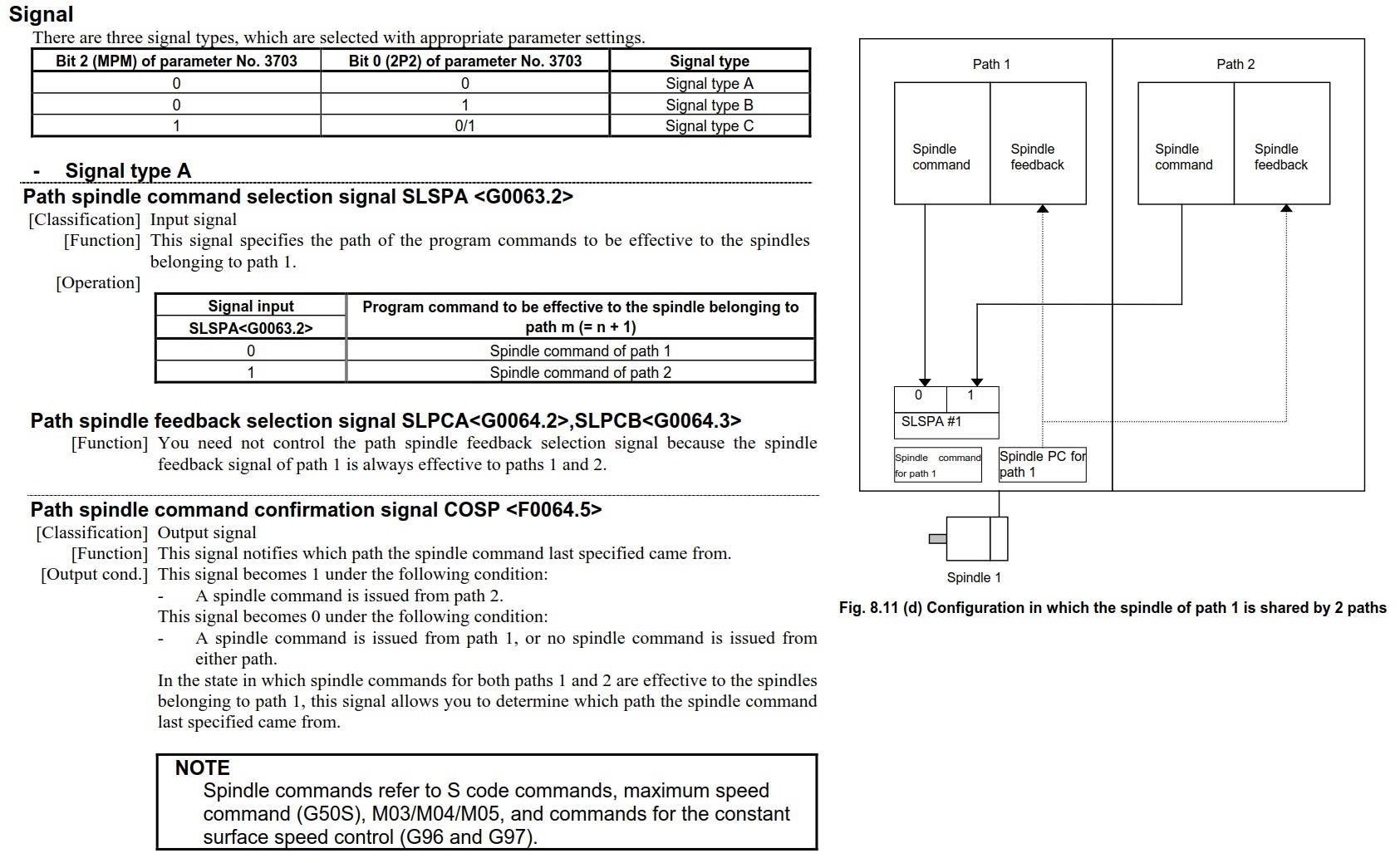

第二系統Override相關訊號,G1029#6=1、G1030 (override)有觸發嗎?

福州包 寫: 2023-10-30, 08:58 第二系統Override相關訊號,G1029#6=1、G1030 (override)有觸發嗎?
G1030沒有觸發,會再補plc測試看看!
