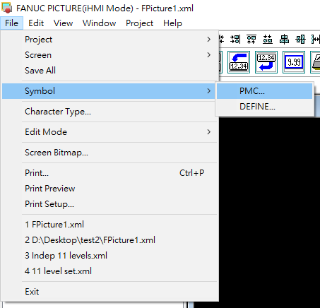

開啟SYMBOL畫面
螢幕擷取畫面 2021-06-28 103844.png (17.57 KiB) 已瀏覽 1754 次
定義SYMBOL 名稱與PMC位置
SYMBOL DEFINE.png (10.8 KiB) 已瀏覽 1754 次

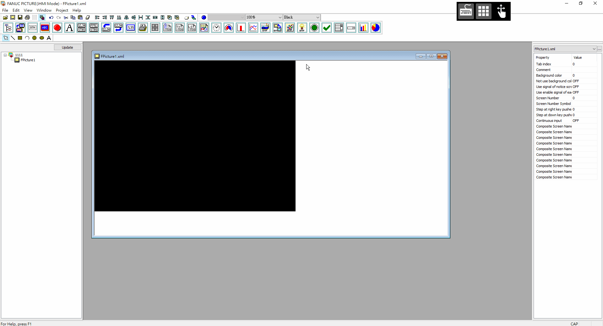

PMC直接使用方式
SYMBOL PMC使用方式 .gif (2.44 MiB) 已瀏覽 1754 次

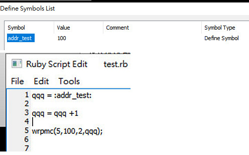

Ruby Script (正常版,PMC是採用十位數表述)
Re: 使用SYMBOL通用在所有場合(元件/RUBY script)
發表於 : 2021-06-29, 11:20
Ruby Script(非正常版,PMC 類型需輸入百位數方式宣告)

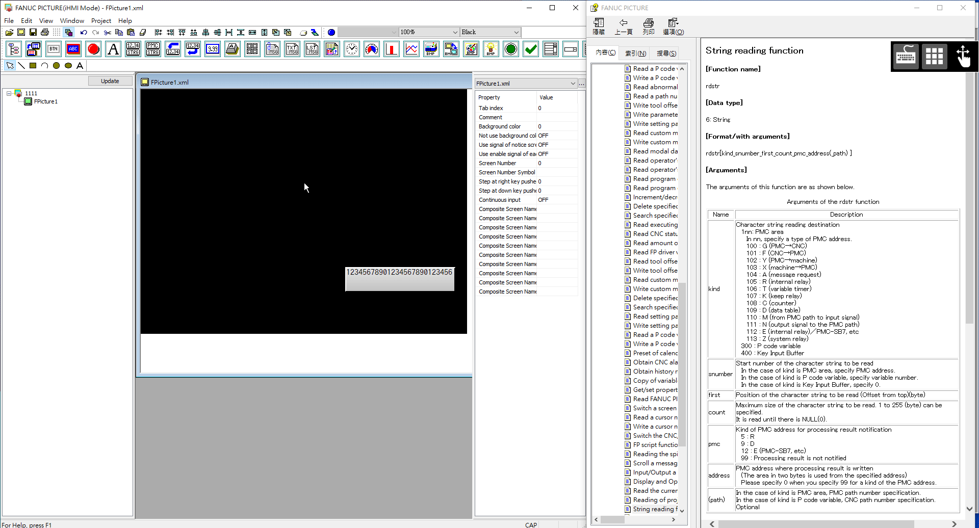

需先透過取出SYMBOL符號的類型與號碼,再經過加工處理,就能處理此資料
螢幕擷取畫面 2021-06-29 111720.png (396.73 KiB) 已瀏覽 1537 次
腳本範例:
AddressType = :TEMP(1):+100 #取得PMC Kind類型,並加100成為百位數定義方式
AddressNum = :TEMP(2): #取得PMC 位址
SVAL0= rdstr(AddressType,AddressNum,0,5,99,0) #透過上述類型與位址,取得指定區域的位置字串
DISP_VAL = SVAL0 #放到DISP_VAL 變成字串格式

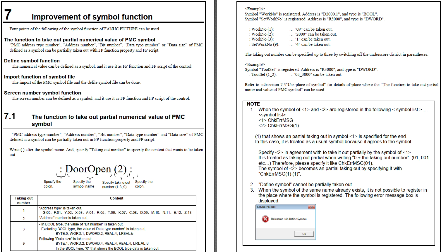

RU
請問這第七章IMPROVEMENT OF SYMBOL FUNCTION資料哪裡可以找到,可以提供嗎 @onion35@
發表於 : 2021-07-06, 14:17
書號A-40712的手冊有喔!!
應該在PICTURE的光碟裡面

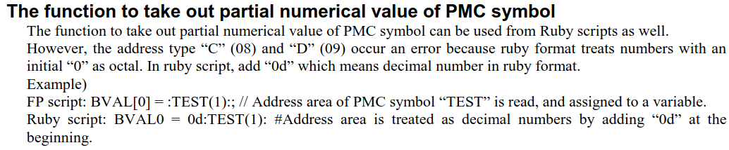

我發現當我PMC位址是"D"與"C"時,都會出現下面這個錯誤
「RubyScript compile error.
TEST.rb:3:15: Invalid octal digit
TEST.rb:4:16: Invalid octal digit」

AddressType1 = :File01(1):		# File01:E1000, Byte;「:File01(1):」= 12	<< 沒問題
AddressType2 = :File02(1):		# File02:R1000, Byte;「:File02(1):」= 05	<< 沒問題
AddressType3 = :File03(1):		# File03:D1000, Byte;「:File03(1):」= 09	<< 出現錯誤
AddressType4 = :File04(1):		# File04:C0001, Byte;「:File04(1):」= 08	<< 出現錯誤
MsgBoxShow(AddressType1.to_s + "&" + AddressType2.to_s + "&" + AddressType3.to_s + "&" + AddressType4.to_s, 0)
想詢問是什麼原因呢?

我們的ruby預設是採用八進制,所以C與D分別為8與9,正好超過八進制上限
所以需要轉格式才能使用
請在前面加個0d進行格式轉換動作
例如:AddressType3 = 0d:File03(1):
