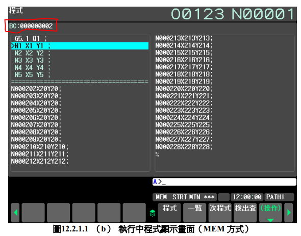

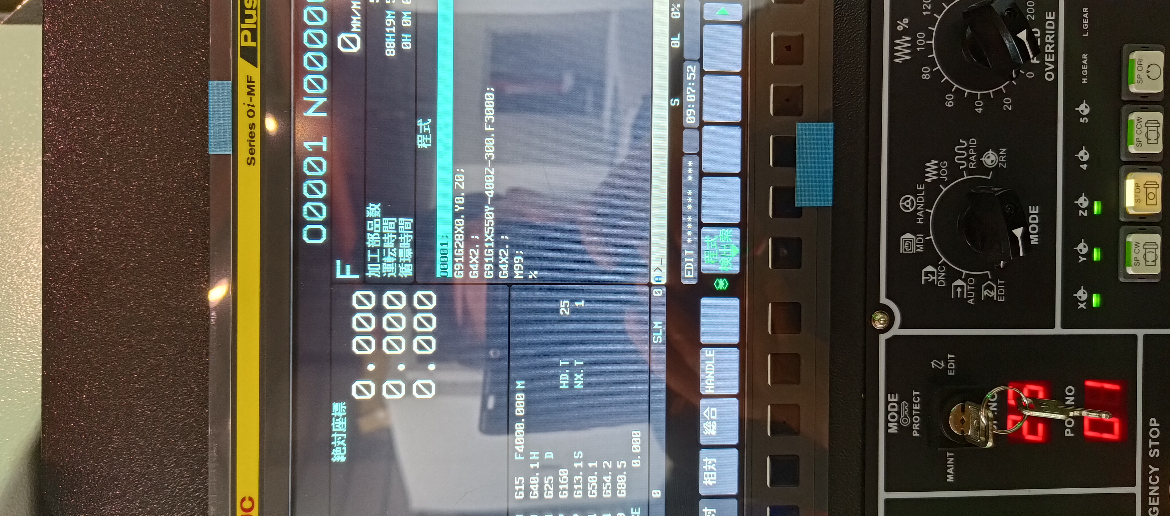

試求當前執行中程式單節(BC)顯示方法或設定參數參數

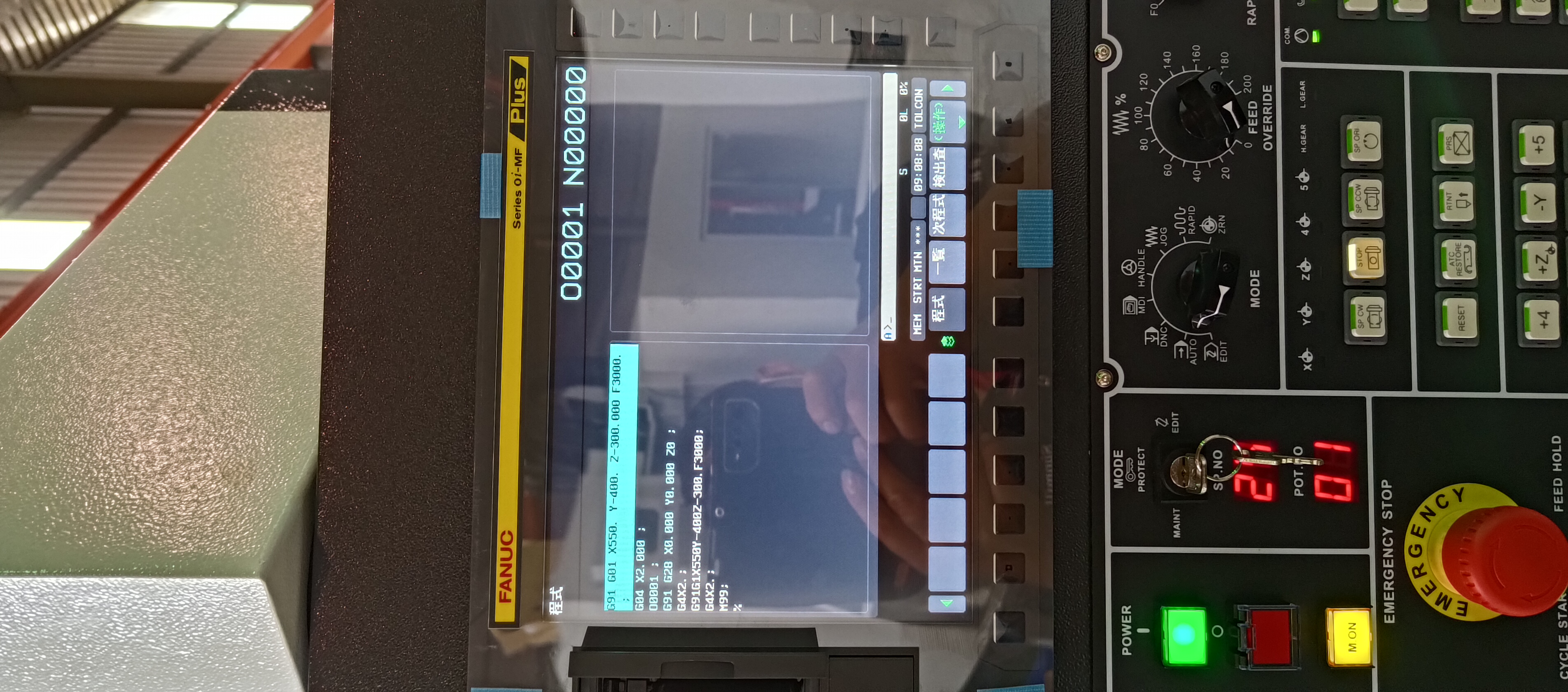

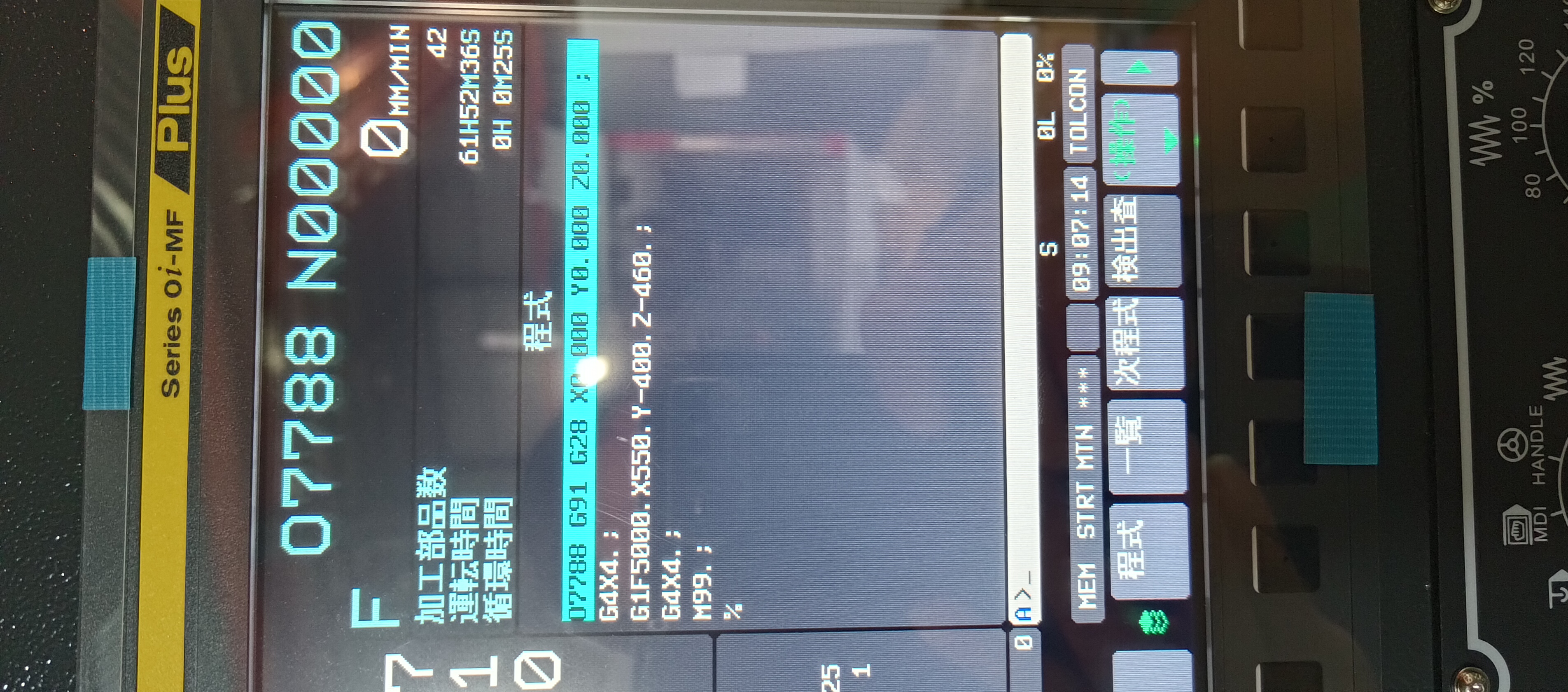

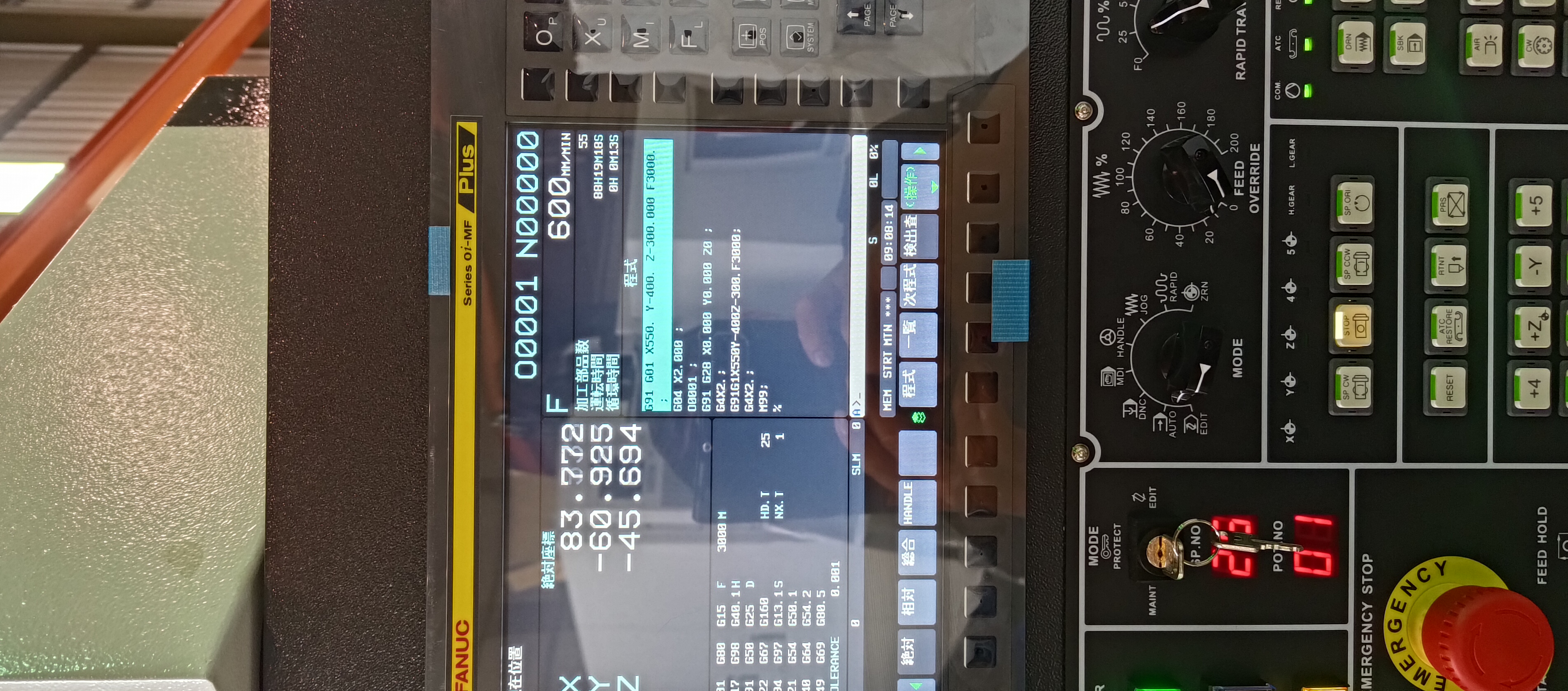

我司也有兩台無發顯示!!

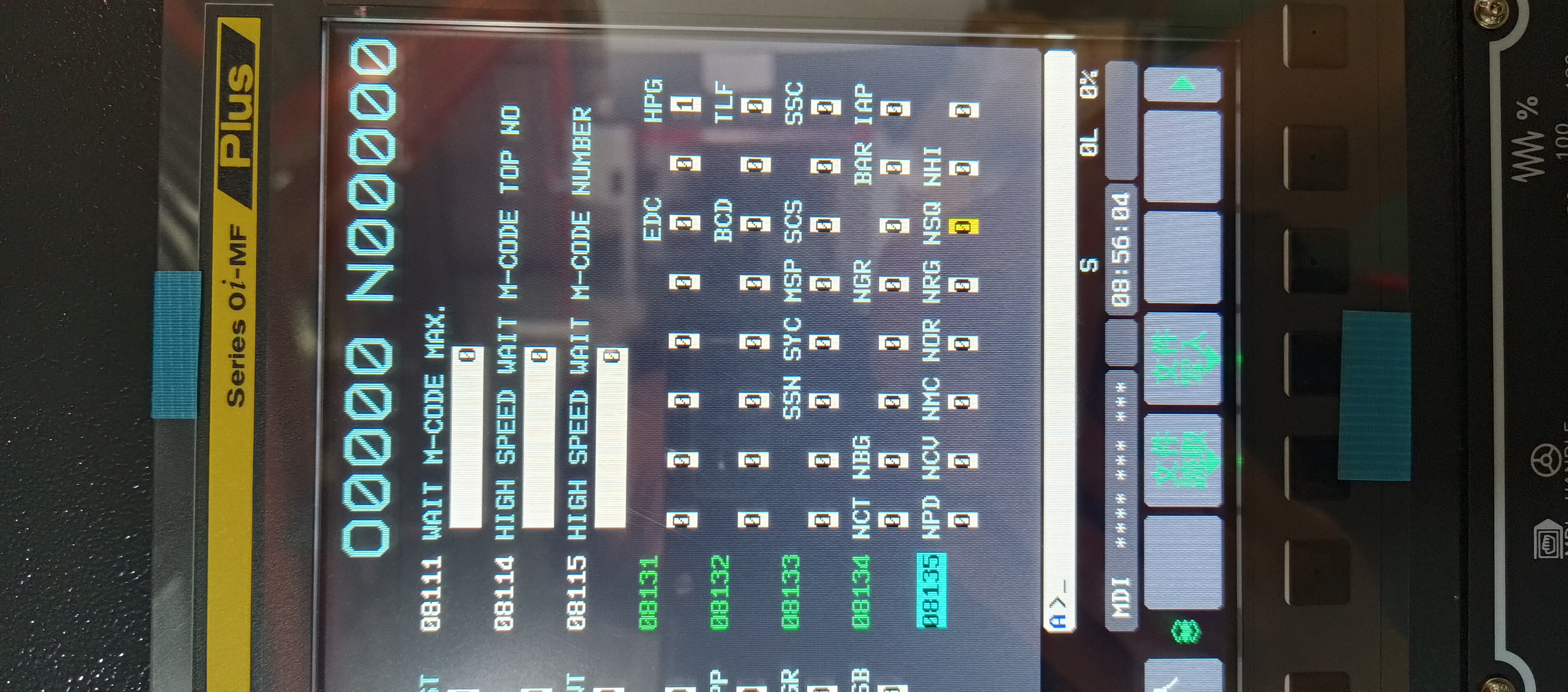

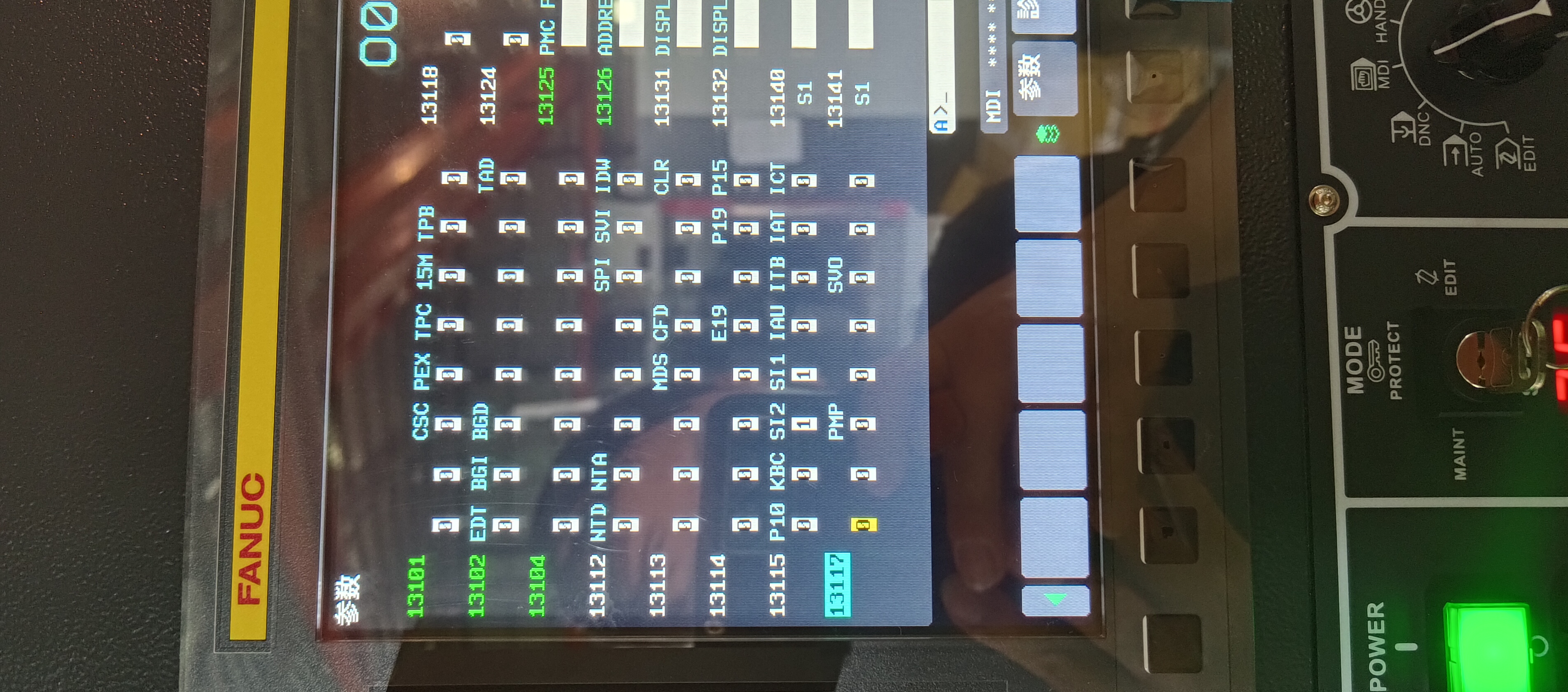

請確認P8135#2(NSQ)=0是否為0 程式再啟動功能是否使用
P13117#6(SQB)=0 程式再啟動,單節號碼是否能使用

參數有檢查了,沒問題!但是沒有顯示出來

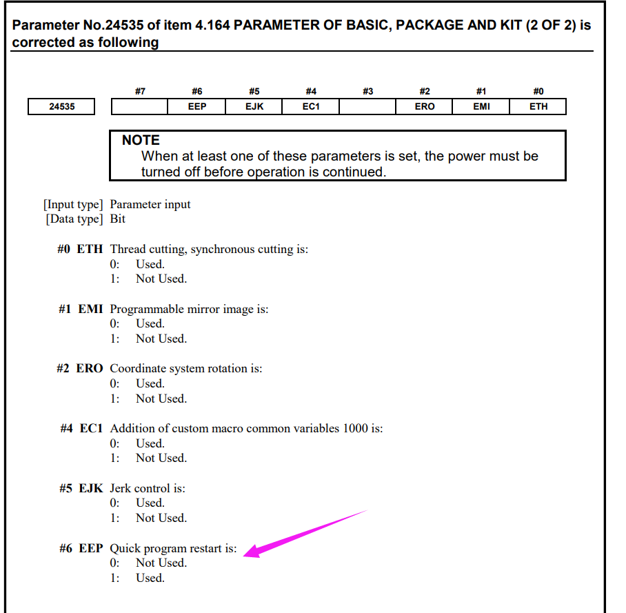

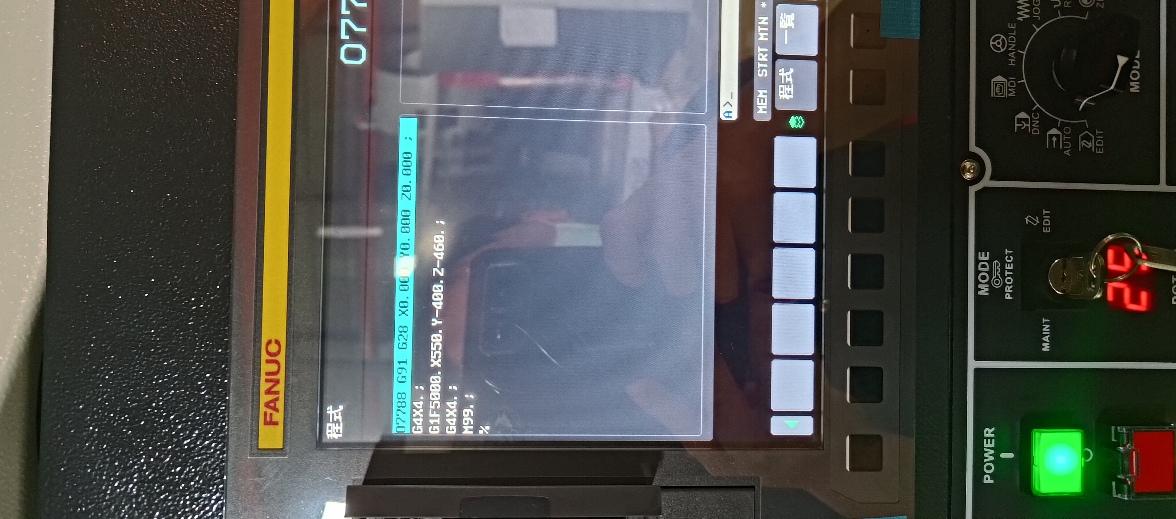

經過我半個小時測試哦,我發現將PRM24535#6修改為0以後 就可以達到你要的效果嘍,我再附一張參數的解釋,這份資料可以直接在右上角檢索的到,不過最終結果還是等FANUC的大大進行專業解答吧

確認之後為快速程式再啟動機能的關係
因快速程式再啟動會內部自動記錄Block counter
故機能開啟後不會在畫面上顯示Block counter
如果要關閉此功能,可以將參數P24535#6=1→0

可以了!感恩 @onion20@ @onion20@
