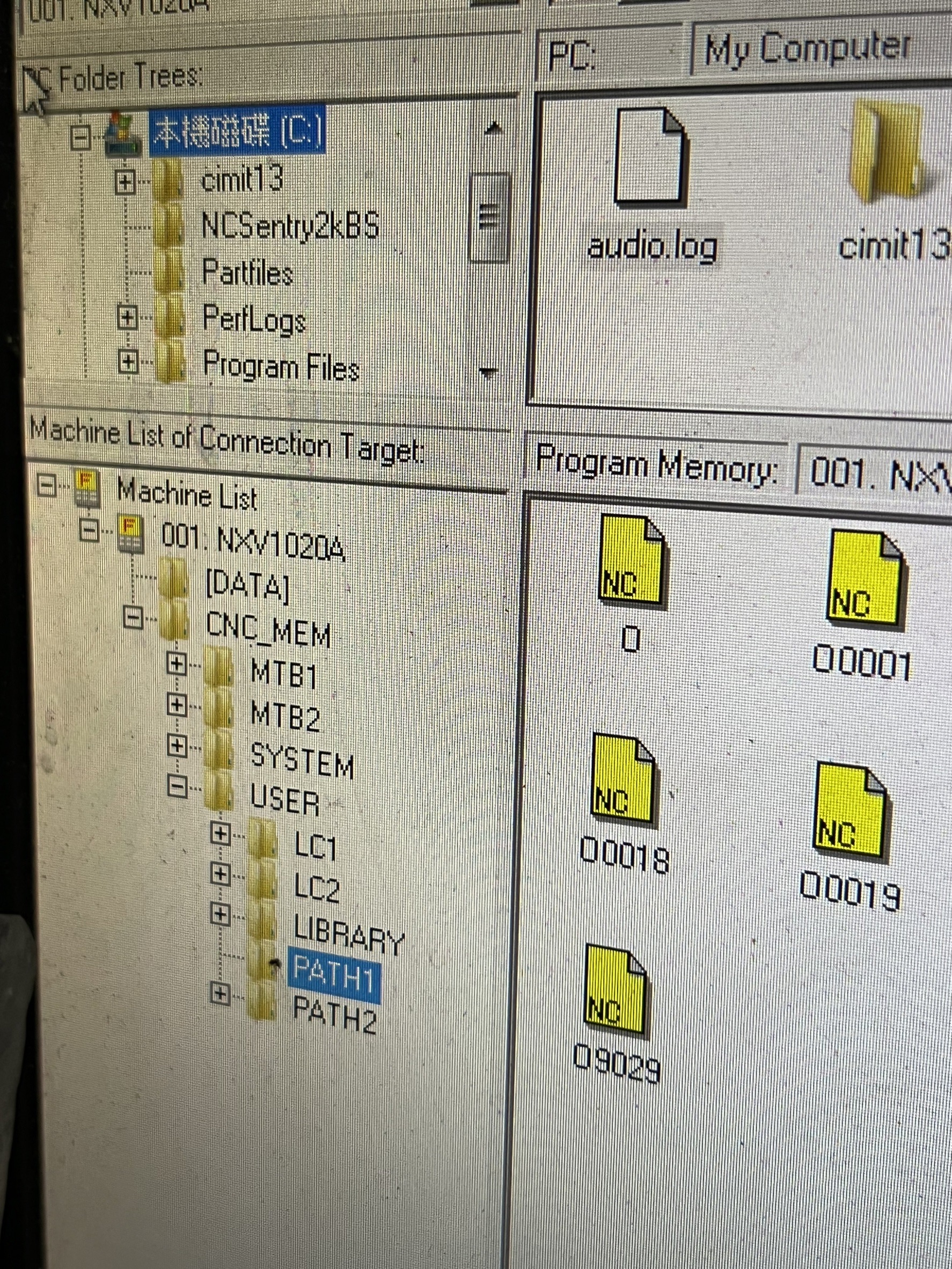

0IMD或0IMF無法顯示CF卡內容,但0IMF PLUS可以。請問哪邊設定有問題?

需相對應的CNC與軟體版本才可使用。
要0-F以後的控制器才支援。
