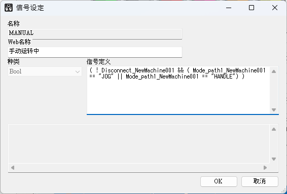

手動模式預設是沒有設定的,要麻煩自己添加訊號上去
以下範例是如果模式調整到JOG(寸動)或者是HANDLE(手動)都判斷為手動模式(Manual):
紅色部分,請依據現場設備名稱修改
( ! Disconnect_NewMachine001 && ( Mode_path1_NewMachine001 == "JOG" || Mode_path1_NewMachine001 == "HANDLE") )

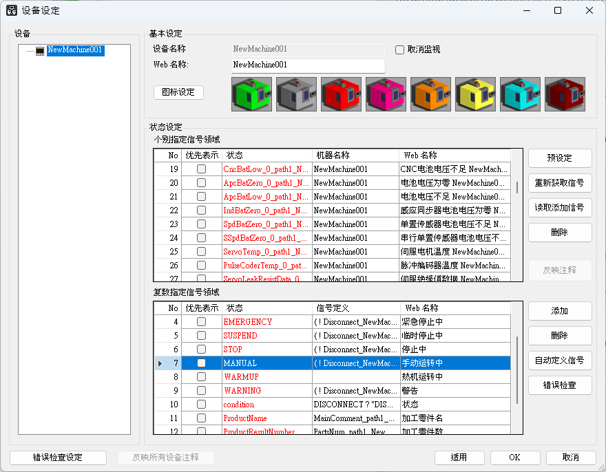

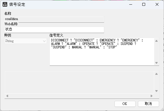

另外,要在總成訊號這邊新增Manual判斷內容:
螢幕擷取畫面 2023-07-21 201821.png (73.04 KiB) 已瀏覽 10343 次
DISCONNECT ? "DISCONNECT" : EMERGENCY ? "EMERGENCY" : ALARM ? "ALARM" : OPERATE ? "OPERATE" : SUSPEND ? "SUSPEND" : MANUAL ? "MANUAL" : "STOP"

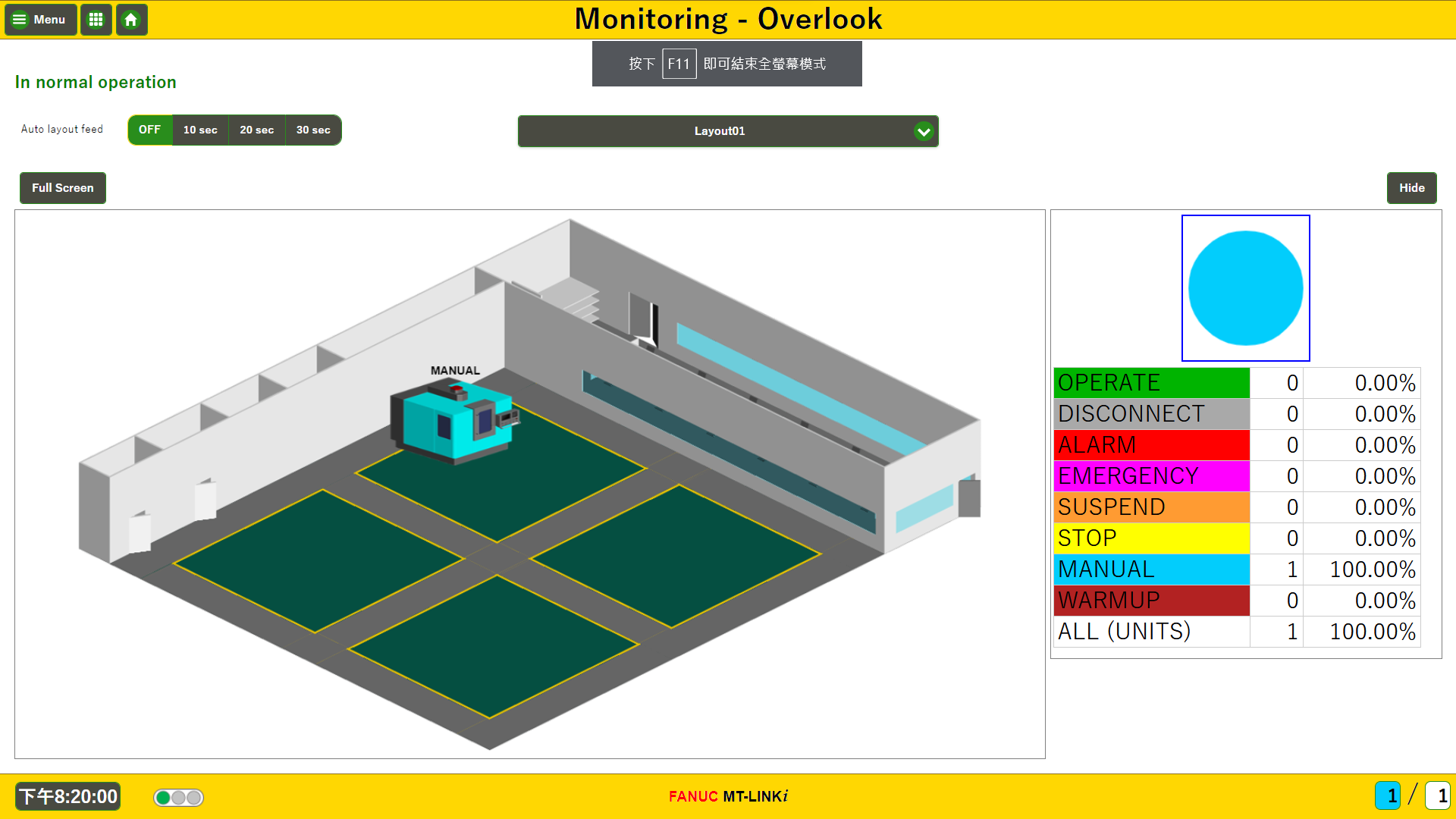

感謝您的即時答覆,手動模式已可順利偵測到狀態訊號
另衍伸一問: 設備狀態若處於EDIT的程式編輯模式時,可否也歸類顯示在藍色的手動模式中呢?
