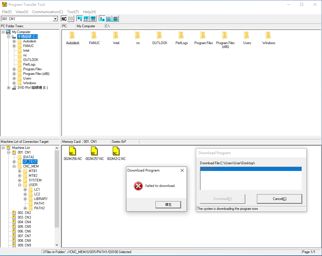

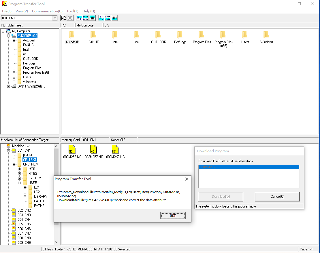

文章 jeff chen »
如主題 使用Program Transfer Tool將程式傳送至機台CF卡時顯示錯誤訊息

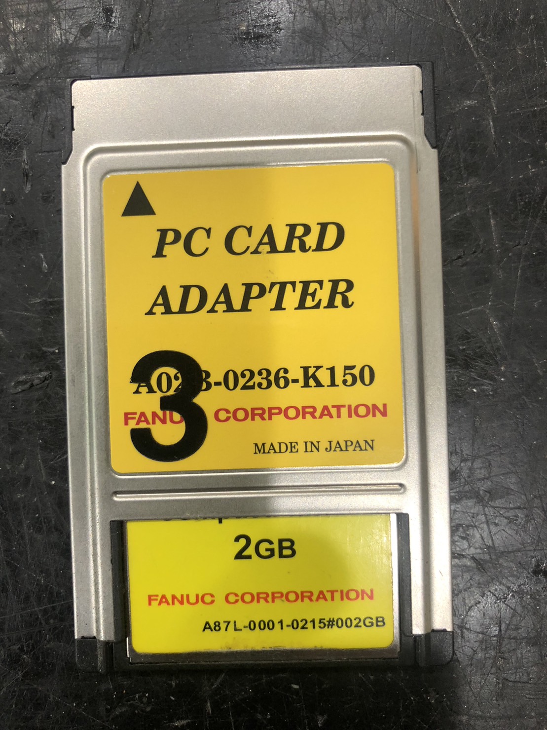

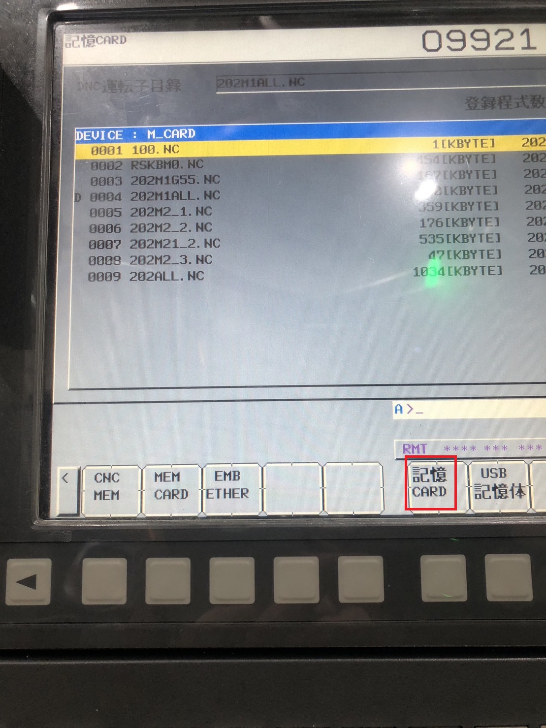

文章 12091 »
請問將程式傳到CNC內可以嗎? CF卡是用FANUC的嗎? 或提供相關程式以便測試
文章: 23
註冊時間: 2023-07-20, 11:28
Re: 傳輸程式錯誤
文章 jeff chen »
12091 寫: 2023-09-06, 11:25 請問將程式傳到CNC內可以嗎? CF卡是用FANUC的嗎? 或提供相關程式以便測試
CNC內可以傳,CF卡是Fanuc

Re: 傳輸程式錯誤
文章 aycma »
最好檢查下系統版本,對一些比較舊一點的系統,系統版本低的話,傳到CF卡是會出錯的哦
program transfer tool to CF card.pdf
(282.68 KiB) 已下載 1458 次
program transfer tool to CF BIN.pdf
(190.89 KiB) 已下載 1463 次

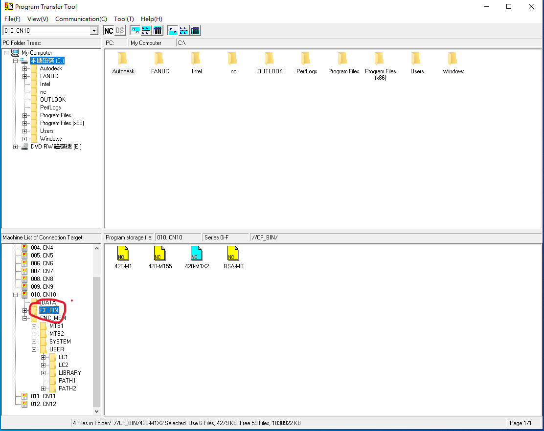

文章: 23
Re: 傳輸程式錯誤
文章 jeff chen »
飯糰 寫: 2023-09-07, 10:15
jeff chen 寫: 2023-09-07, 09:53
12091 寫: 2023-09-06, 14:53 可以將CF格式化後在測試一次看看
狀況一樣 是否跟格式之類的有關?
你每一隻程式都是一樣的問題嗎??
還是只有特定的程式會有問題呢
如果是特定程式有問題,請確認程式內容是否有特殊符號或格式等問題
每個程式都有這問題
但傳到BIN格式是可以傳輸的
相同程式CF_BIN可以傳/CF_TEXT無法傳
我們部分機台無法變成BIN格式
文章: 23
Re: 傳輸程式錯誤
文章 jeff chen »
aycma 寫: 2023-09-07, 11:09 最好檢查下系統版本,對一些比較舊一點的系統,系統版本低的話,傳到CF卡是會出錯的哦
Program Transfer Tool是17版
Re: 傳輸程式錯誤
那CNC的系統版本可能也要確認看看
