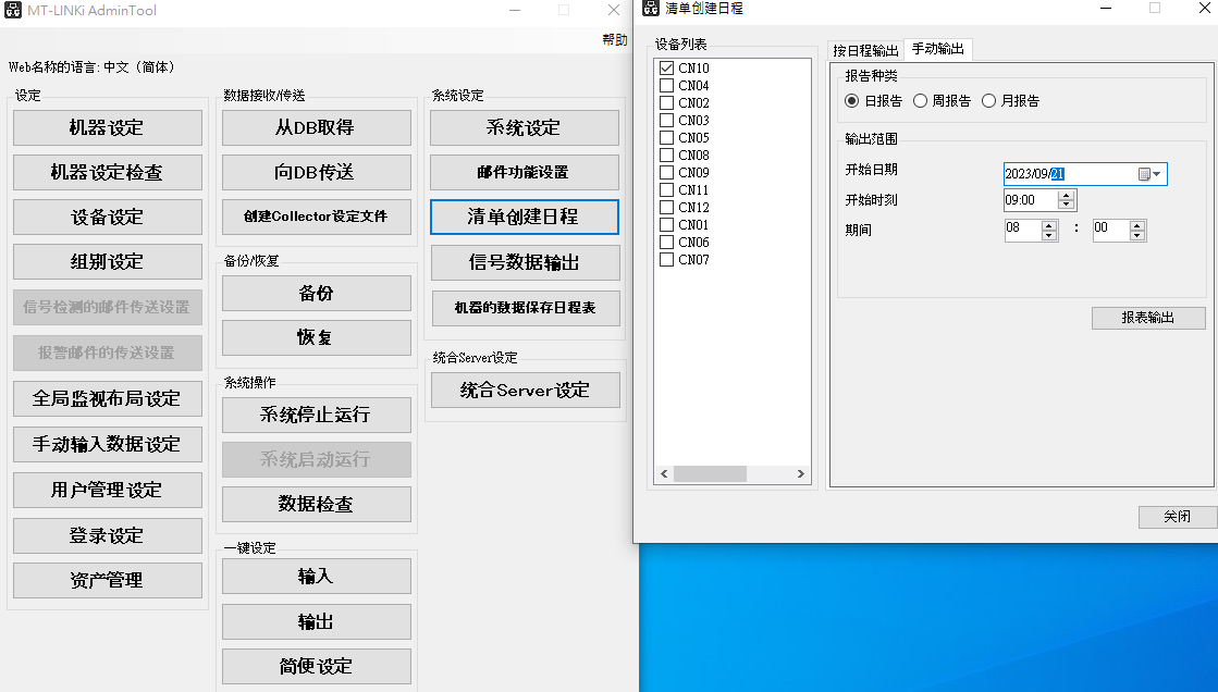

目前清單日程匯出是顯示英文

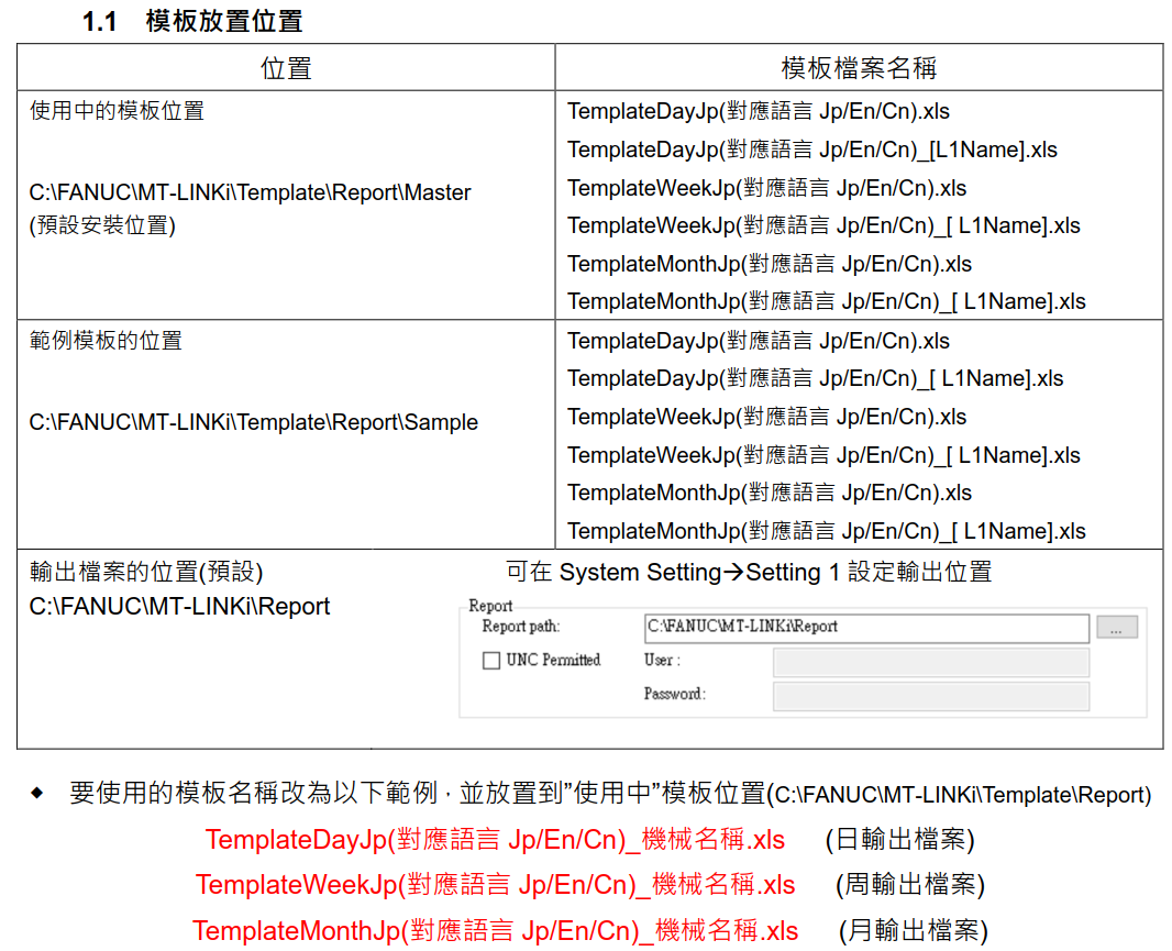

看手冊內的7.3.4修改匯出報告檔案這部分 是可以更改匯出來就是想要的語言?

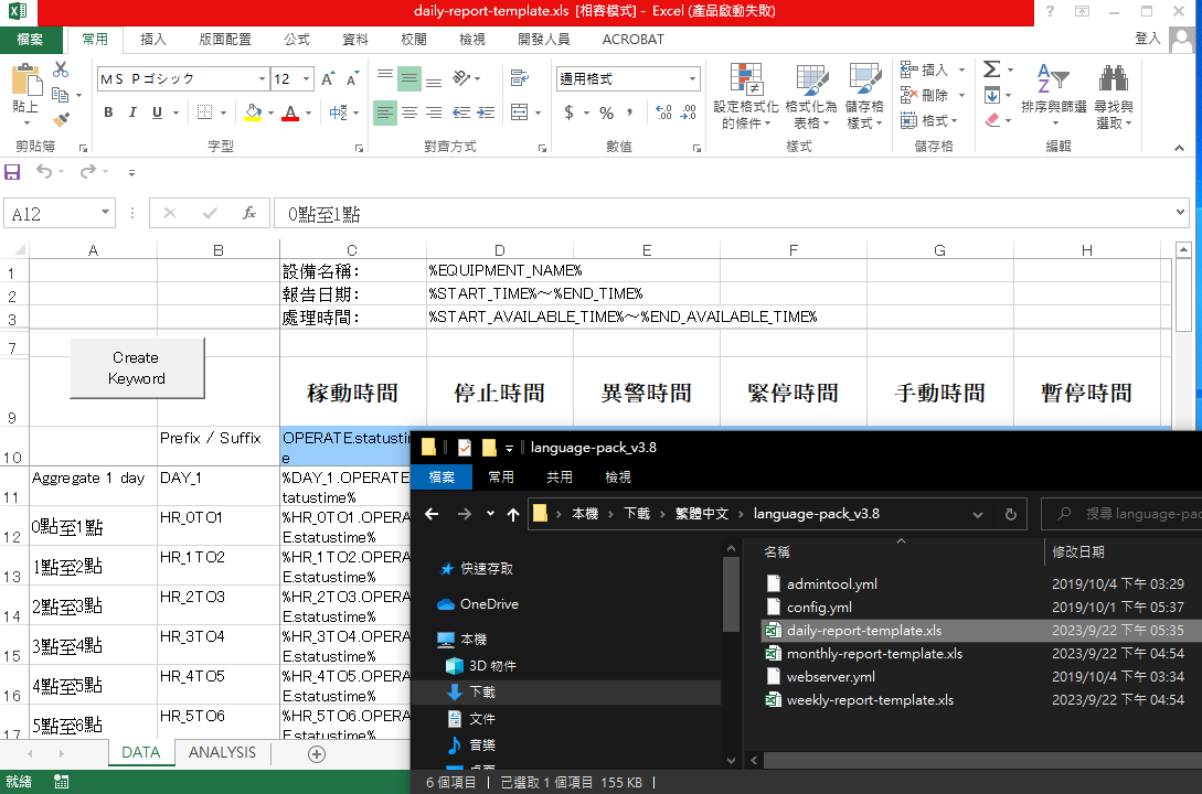

我更改了當初壓縮包內的日排程excel表 但匯出來還是英文是要更改哪邊的資料呢
Re: 修改匯出報告改語言詢問
請將檔案放置對應使用中模板位置,並重新啟動服務就可以囉
細節請參考此篇

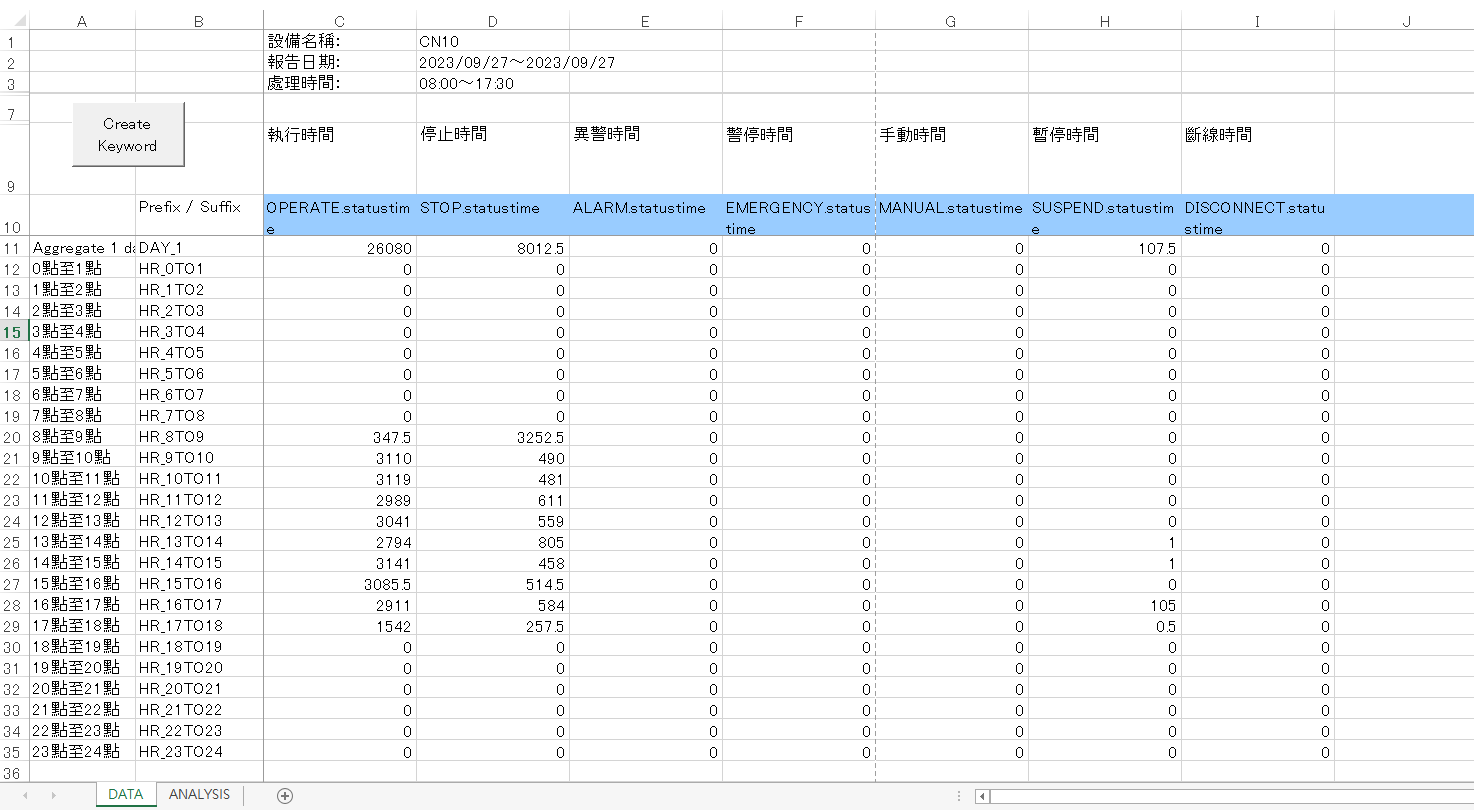

文章 jeff chen »

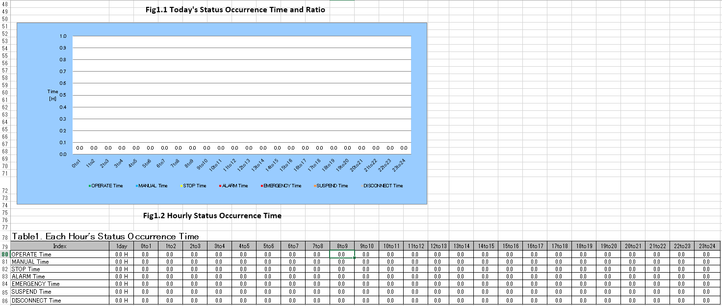

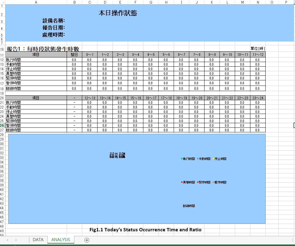

現在匯出語言有變繁體 但是ANALYSIS分頁內容有公式 可是數值.圖表沒有出來是什麼原因?

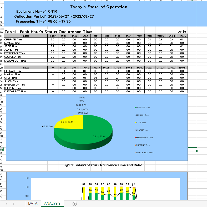

我看英文版匯出是有數值跟圖表

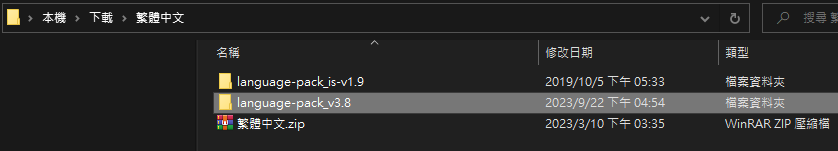

我更新好了,請至繁體中文化版面下載新版喔
