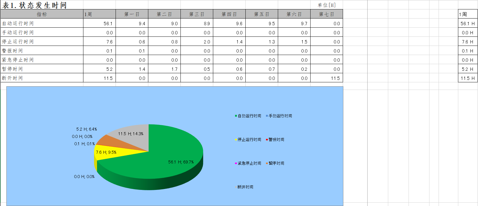

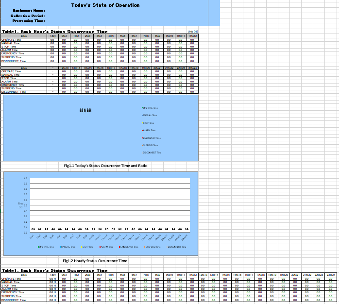

報表匯出資料沒有數值出現
excel表中DATA看的到數值的 為什麼ANALYSIS沒有數值出現?
(提供範本檔)
以下匯出結果
daily-report-template.xls
(150.5 KiB) 已下載 811 次

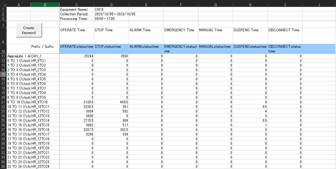

Re: 匯出報表資料異常
你有data這張的xls檔案嗎??
因為範本裡面是文字,本來就無法顯示喔!!

上面截圖的DATA/ANALYSIS是同一個xls檔案都是已經匯出來的檔 不是範本
我這邊目前發現狀況是 我只要範本進行儲存這個動作ANALYSIS就會沒有資料出現(就算沒修改.新增東西只要進行儲存就會有這問題)

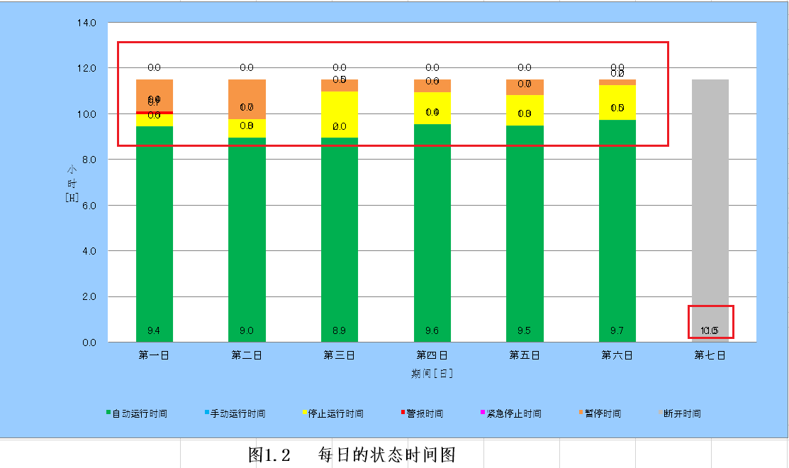

匯出後發現ANALYSIS內的直線圖有數字重疊問題,請問如何排除?(圓形圖正常)
這是excel本身的功能喔!!
因為圖表中有部分資料全天都是零,所以會導致他們重疊再一起
頂多可以把標籤位置至中,避免有值與無值的重疊而已喔!!
