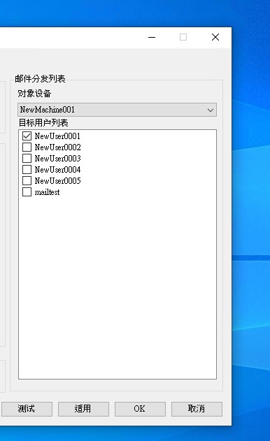

目前看SOP好像需要一個個設備設定用戶表,如下圖
想請問一下,有批量新增比較快速的方式嗎 ?

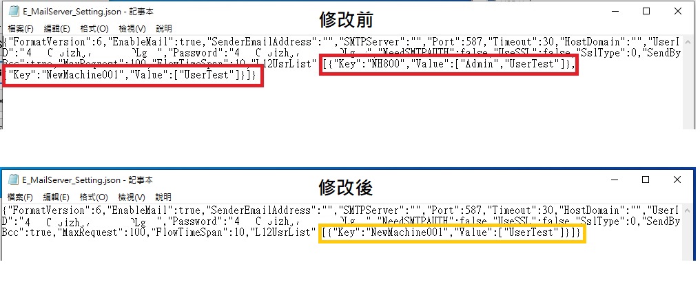

請先備份E_MailServer_Setting.json檔案
開啟E_MailServer_Setting.json,路徑大概是MT-LINKi\MT-LINKiAdminTool\SettingData\E_MailServer_Setting.json
下圖的Key為機台資訊,Value為使用者帳號,修改每個機台的value即可。

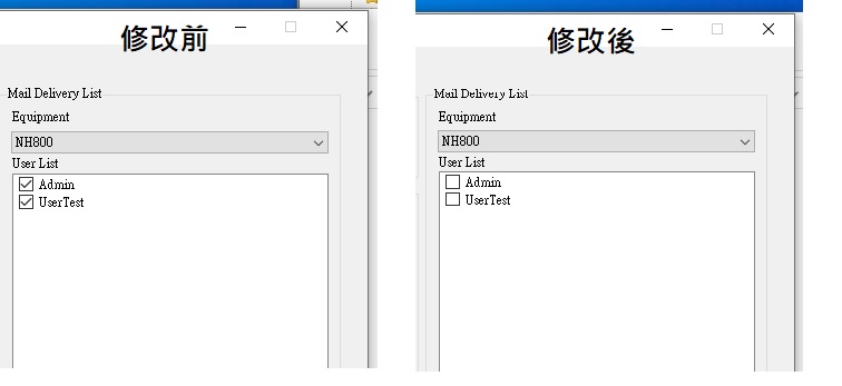

完成後記得執行easy setting~
郵件分發設備設定1
郵件分發設備設定2
