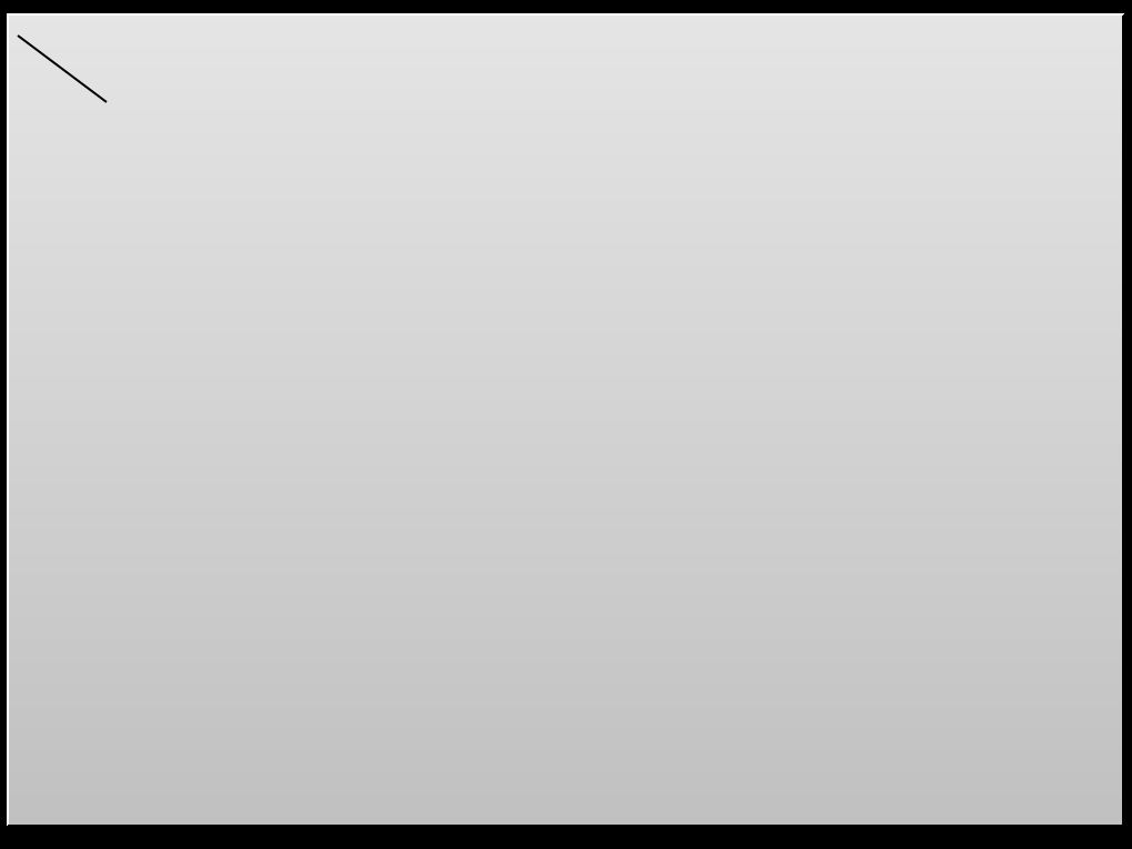

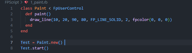

PICTURE Graphic Drawing Library 是 PICTURE 11.3 版本之後推出的Ruby Script開發相關新功能,Graphic Drawing Library 提供可以開發出可以在App介面上繪圖或改變圖形的函數,讓PICTURE在圖形功能上的部分也變得可程式化。
舉例來說,現在使用Graphic Drawing Library想畫出一條如下圖一樣的直線的話。
我們可以在Ruby Script中使用繪製直線的函數,透過引數的改變畫出各種顏色、各式各樣的直線。當我們可以透過引數控制畫圖這件事,也代表只要我們提供可以控制相關變數的controls,使用者就可以在PICTURE APP上根據開發者所寫的規則畫圖了。
而我們的Graphic Drawing Library不只可以畫直線,也提供很多常用的圖形繪圖函數供發者使用。詳情可參考參考附檔的說明手冊~
大家也可以下載functionTest的壓縮擋下來,裡面有對應說明手冊的範例專案可以玩玩看!

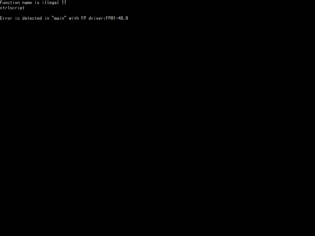

請問NC Guide和控制器軟體,有需要到哪一版之後才能使用嗎?
Re: PICTURE Graphic Drawing Library 教學
文章 RSA »
jtnb5zhuang 寫: 2025-06-05, 13:20 請問NC Guide和控制器軟體,有需要到哪一版之後才能使用嗎?2025-06-05_132409.png
只要是有支援PANEL iH、PANEL iH Pro模擬的NC Guide或NC都可以使用~
附圖中的錯誤提示可能是你用了NDisp以外的controls去呼叫這個腳本。使用到Graphic Drawing Library的腳本只能被NDisp呼叫,若使用其他的Controls,像Button、ImageLam...等等的都會跳Function name is illegal的錯誤。

可是我是用上面檔案functionTest.7z,改成Fix版本,請問不是直接用上面範例的話要怎麼使用?

jtnb5zhuang 寫: 2025-06-06, 14:53 可是我是用上面檔案functionTest.7z,改成Fix版本,請問不是直接用上面範例的話要怎麼使用?
關於範例Any版本無法使用的問題已修正,可以重新下載。想確認一下你所使用的PICTURE版本是否是11.3版以上?

文章 jtnb5zhuang »
我重新下載後可以使用了,不知道是差在哪個部分
