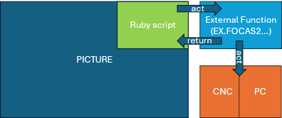

PICTURE於11.1版本新增了PANEL iH Pro外部函式呼叫功能,也於11.3版開始對應PANEL iH。
可透過自製動態連結檔案(DLL)調用外部函式庫,再由PICTURE呼叫該DLL即可實現外部函式的間接呼叫機制。
如下圖所示
此功能可取代以往需透過 iPC 使用 FOCAS2 函式庫進行 CNC 資料讀取與寫入的方式,現在可直接由 PANEL iH 呼叫 FOCAS2 函式達成相同目的。
此外,亦可利用 PANEL iH 的 WinCE 系統所提供的 API,實現 TCP/IP 資料傳輸功能。
範例概圖如下:

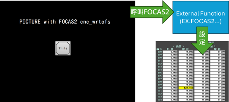

應用範例1. 藉由 FOCAS2 函式庫寫入刀具補正

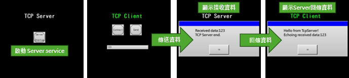

應用範例2. 藉由 WinCE Winsock 函式庫進行 TCP/IP 傳輸
