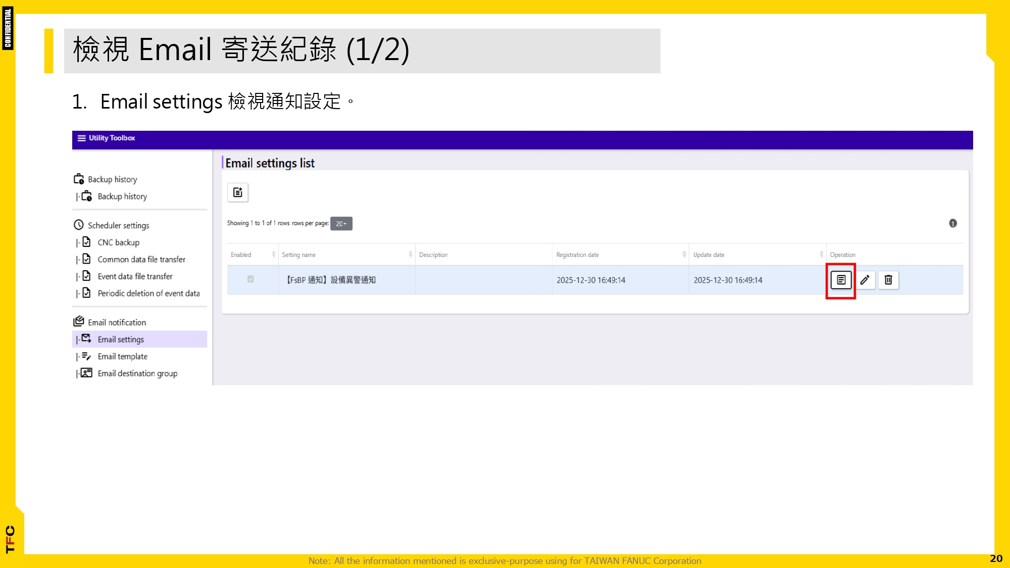

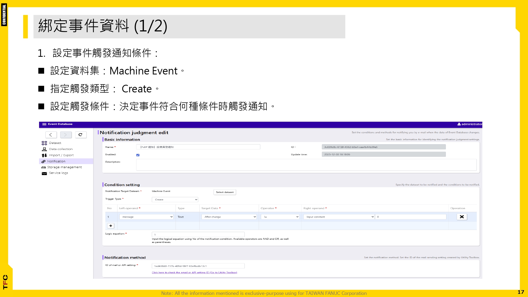

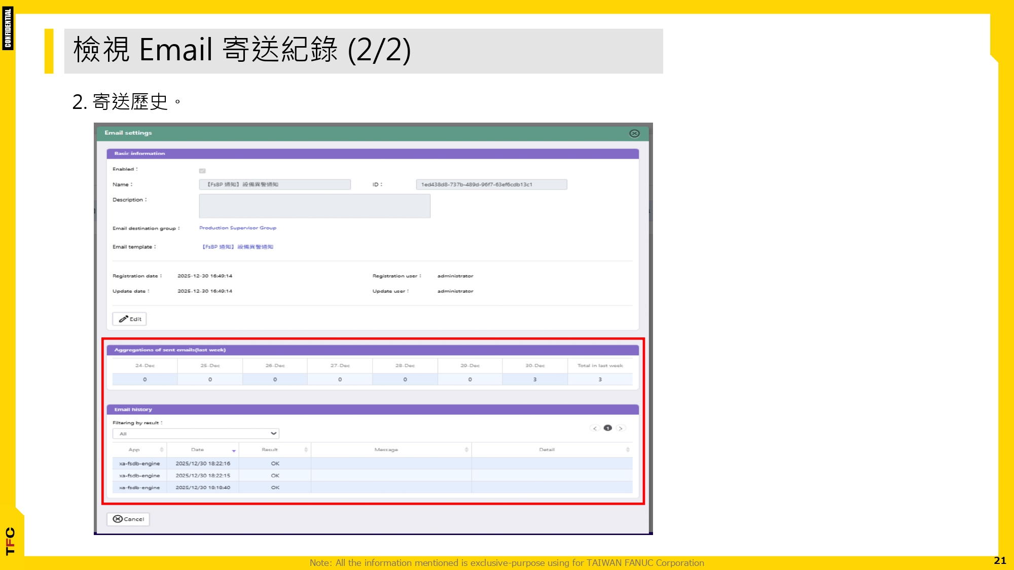

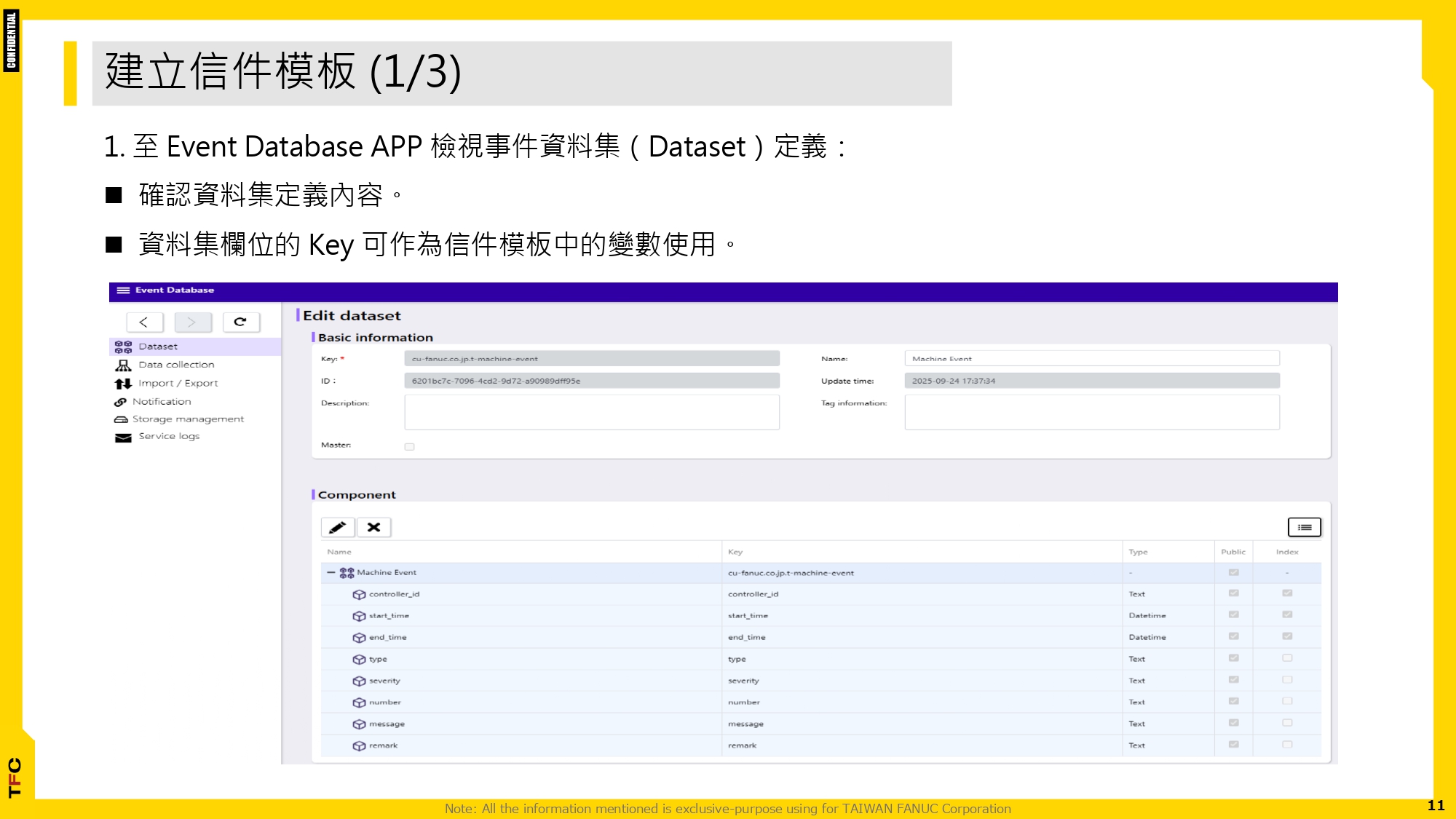

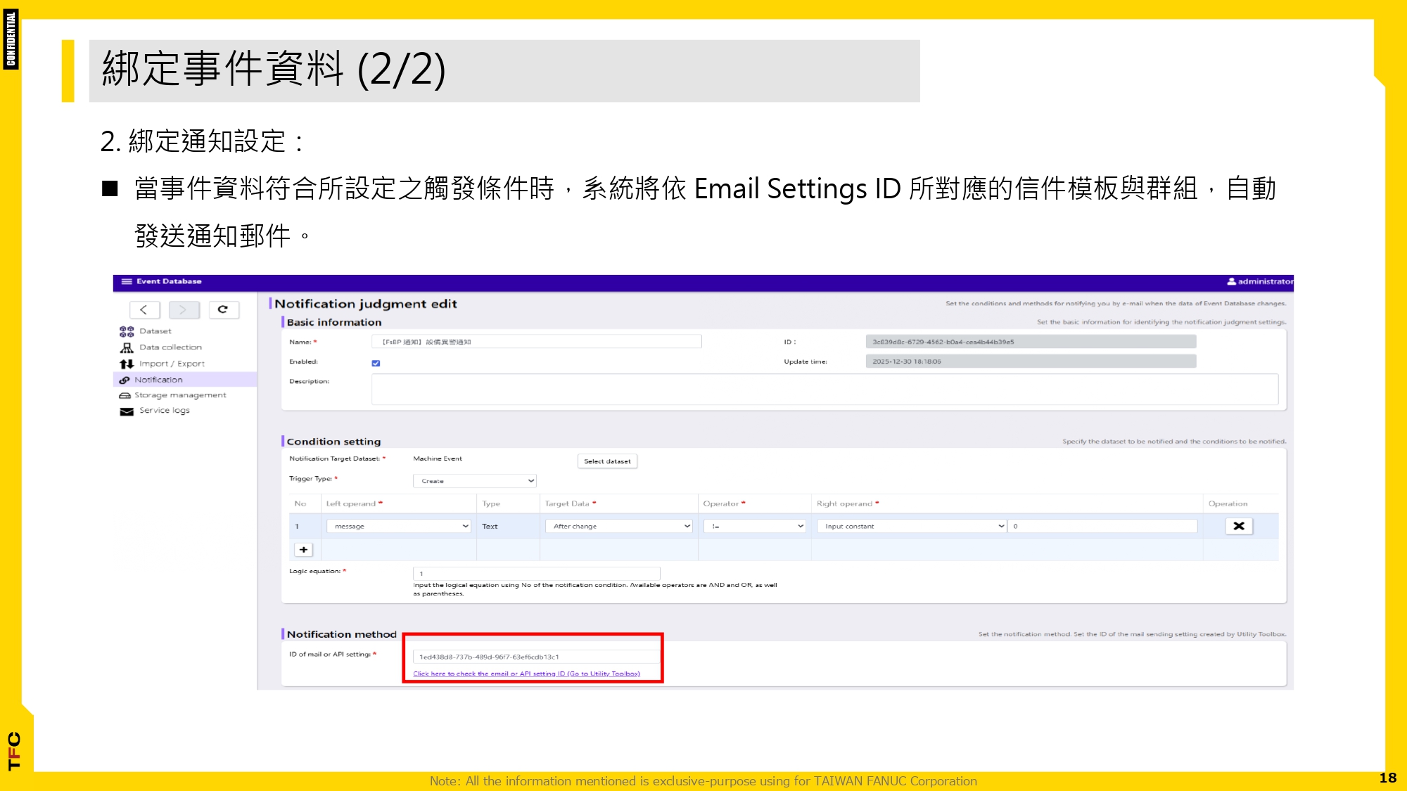

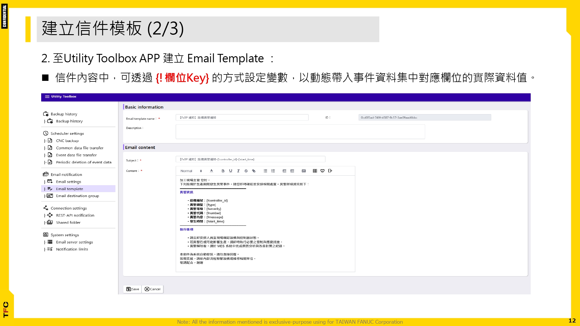

【教學】運用Mail Server 實現機台異常通知
FsBP_運用MailServer 實現機台異常通知_20251231_page-0001.jpg (189.63 KiB) 已瀏覽 390 次

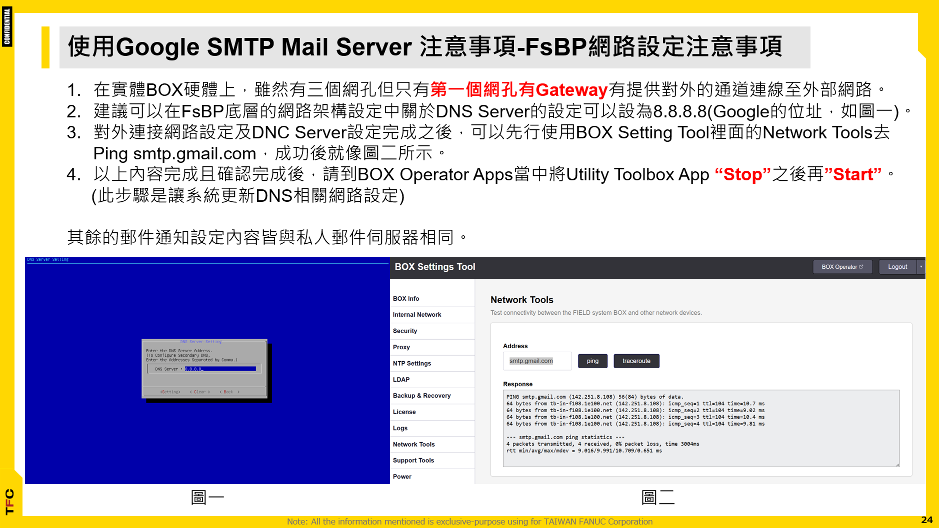

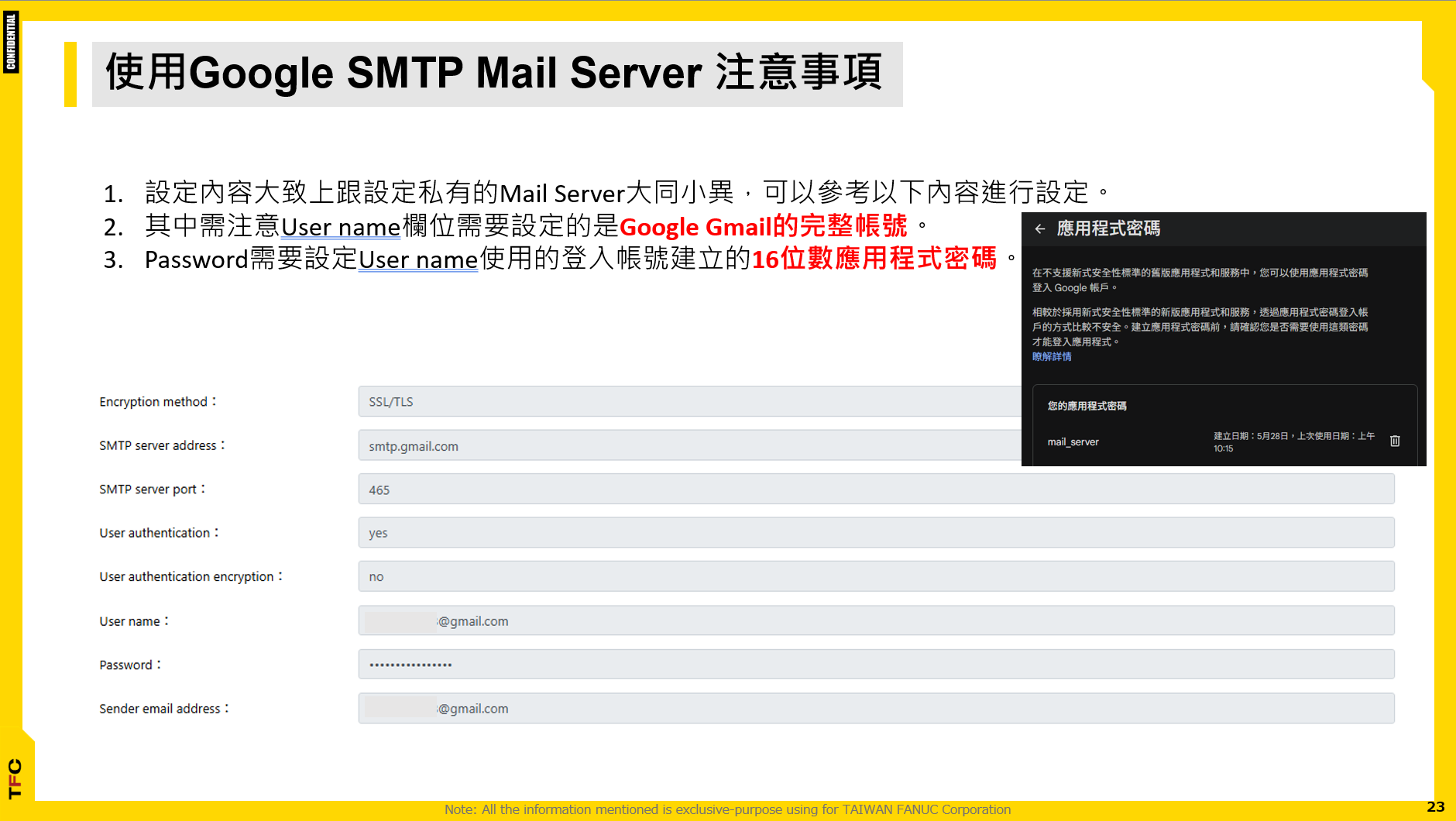

如需使用Google SMTP Mail Server 作為郵件通知的代理伺服器時,請注意以下設定的條件
條件一:
使用Google SMTP Mail Server 注意事項.png (238.45 KiB) 已瀏覽 8 次
條件二:
