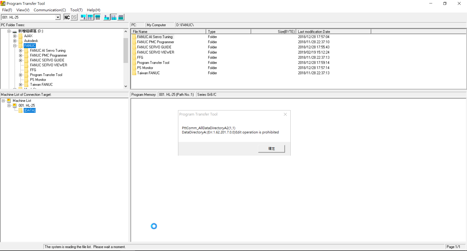

大家好,
請問是否有人試過用PCMCIA轉網路卡與電腦連線,
然後透過Program Transfer Tool進行程式上下傳。
今天測試一台0I-TC控制器時,
跳出如夾檔畫面之錯誤訊息,
請問這要如何解決。
感恩!
Re: 0I-TC控制器使用Program Transfer Tool錯誤訊息
發表於 : 2019-03-19, 10:04
照片可能有點模糊,我重傳。
謝謝!

有測試過嗎?可以抓到控制器資訊嗎?程式有保護鎖嗎?
發表於 : 2019-03-19, 13:31
我有抓到控制器資訊,
編輯鎖也開啟了。
下午會再找時間過去試試。
發表於 : 2019-03-19, 21:57
今天下午試了,
還是一樣的錯誤訊息。
我同樣用PCMCIA轉網路卡插在0I-TF的控制器上連線測試,
可以正常傳送程式,
是否有人遇過此情況。
