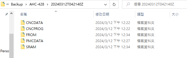

這是有備份成功的機台
螢幕擷取畫面 2024-03-12 155906.png (20.69 KiB) 已瀏覽 60933 次

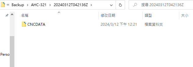

這是沒有備份成功的機台
螢幕擷取畫面 2024-03-12 155926.png (10.77 KiB) 已瀏覽 60933 次

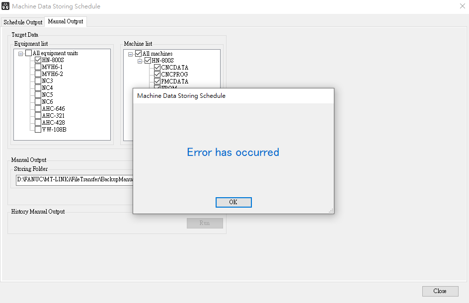

嘗試使用手動備份,會顯示備份失敗
螢幕擷取畫面 2024-03-11 083910.png (21.65 KiB) 已瀏覽 60933 次

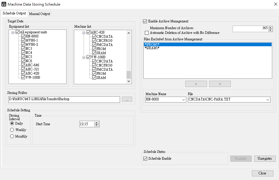

下面是我的自動備份設定
螢幕擷取畫面 2024-03-12 160056.png (25.06 KiB) 已瀏覽 60933 次
想請問問題出在哪裡?

飯糰 寫: 2024-03-13, 16:00 因為控制器無法確認的情況下,請確認看看如果是在急停的狀態下,備份的結果
急停狀況也備份失敗
嘗試手動備份 也幾乎都顯示失敗
文章: 2372
Re: 自動備份機台資料不完全
ZhengYan 寫: 2024-07-04, 11:09
急停狀況也備份失敗
嘗試手動備份 也幾乎都顯示失敗
請確認一下防火牆或防毒軟體等會不會把他擋掉了
