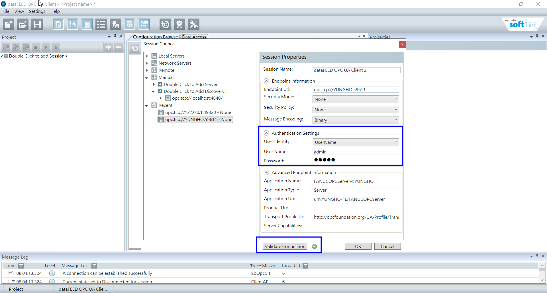

我使用的測試的OPC Server Client端軟體如附件照片,
使用上我必須輸入User Name與Password,
驗證連線才能成功。
請問是否有辦法取消輸入User Name與Password之設定?

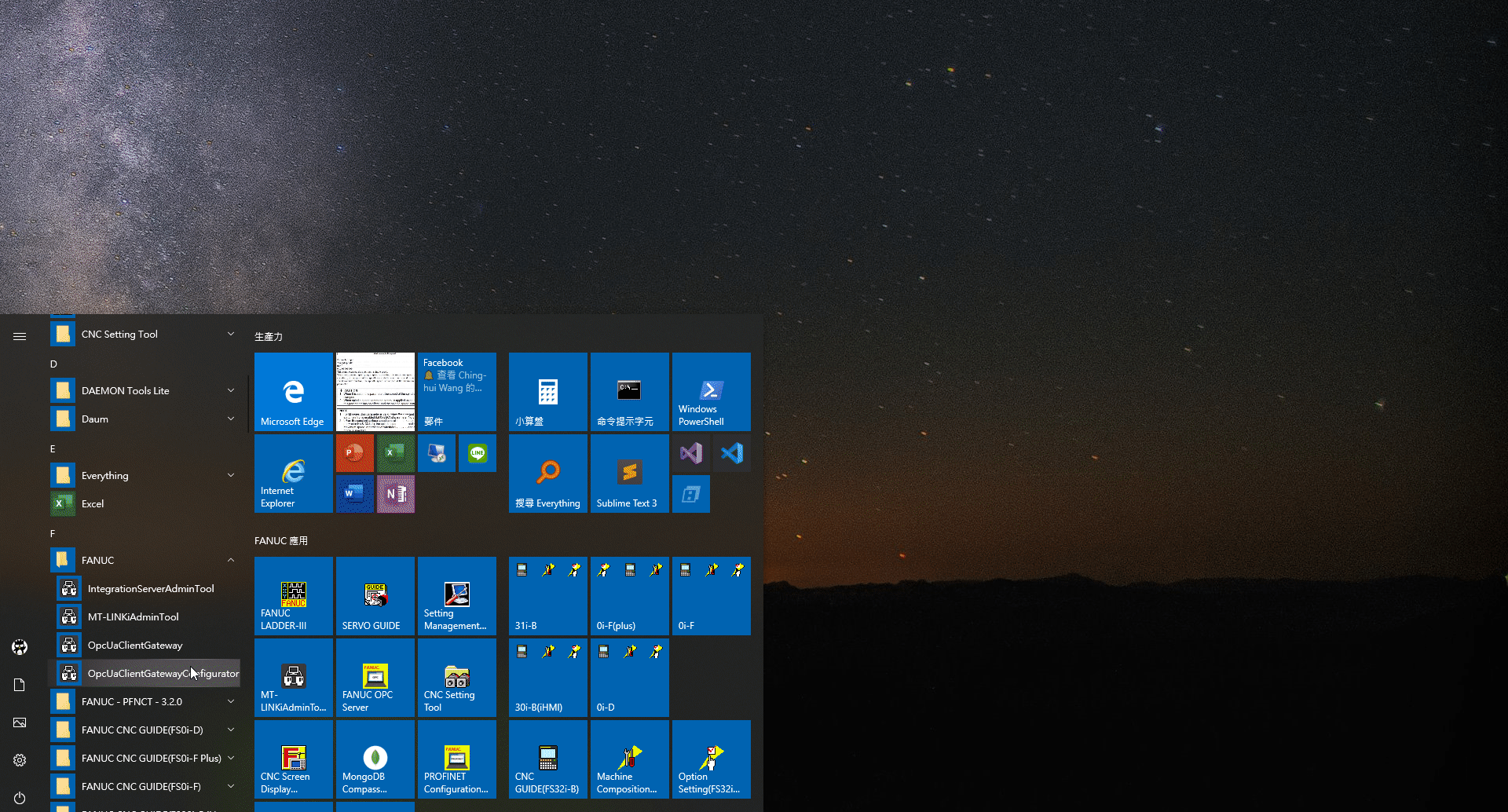

使用OPC server 軟體的OPC UA 預設需要有帳號密碼,如果不想要使用帳號密碼需要配合
MT-LINKi 光碟裡面的小軟體
OpcUaClientGateway_setup_V100.exe
詳細操作如下
1. 參考以下文件建立OPC DA
OPC server 操作手順.pdf
(1.71 MiB) 已下載 605 次
2. 安裝
3. 安裝完成後到 opcUAclient configurator 設定data access 版本(隨便選擇)
4. 最後開啟OPC UA client gateway 主程式即可
