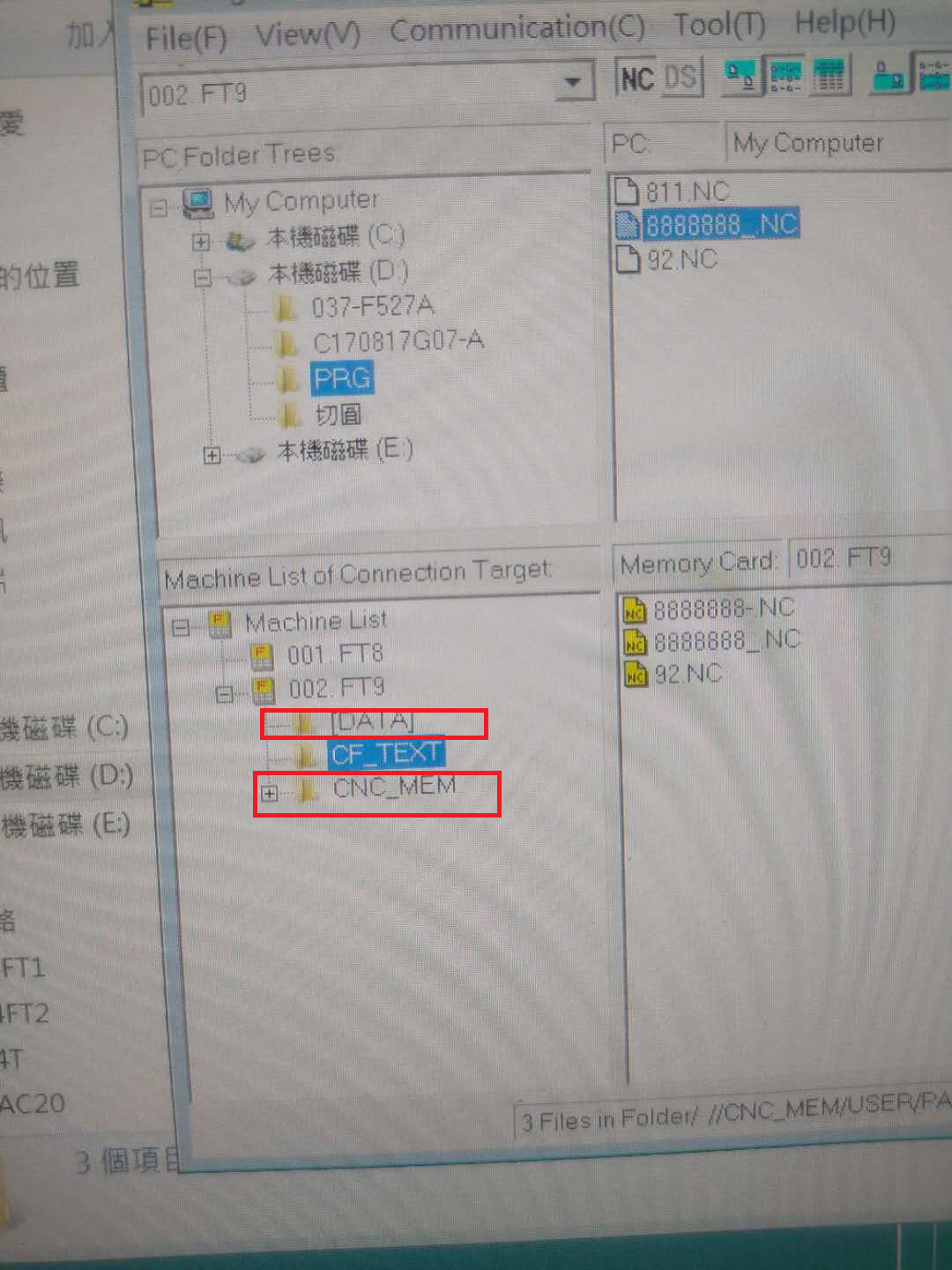

弱弱的請問一下,客戶使用程序傳輸工具因為檔名限制沒辦法像DATA SERVER一樣長
比較多客戶都會使用圖號作為襠名方便識別,客戶還有詢問連線後資料夾可以只顯示
CF卡的就好了,不要顯示NC內的資料夾以防NC的程式被誤刪。
以上再麻煩大大解惑,不勝感激 @onion24@

使用程序傳輸工具傳輸時程式檔名最多可以到32個字元
Data Server程式檔名應該也是32個字元吧?
User加工的圖號大概都幾個字元呢?

大大好下面是測試檔名8個字就極限了,如果檔名9個字要傳到NC軟體就會顯示下面的訊息
客戶詢問只要顯示CF_TEXT其他兩個紅色框起來的不要顯示
以上兩個問題再麻煩幫忙解惑一下,感謝
