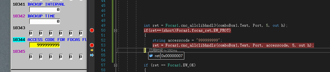

focas安全驗證碼(參數:10344)可以輸入9位數字.但是傳輸工具的驗證碼填寫處最多只能輸入8位.所以客戶輸入9位數字的驗證碼會造成安全驗證無法通過.

focas測試發現#10344輸入9個9,cnc_allclibhndls驗證碼也輸入9個9時確實提示驗證碼錯誤

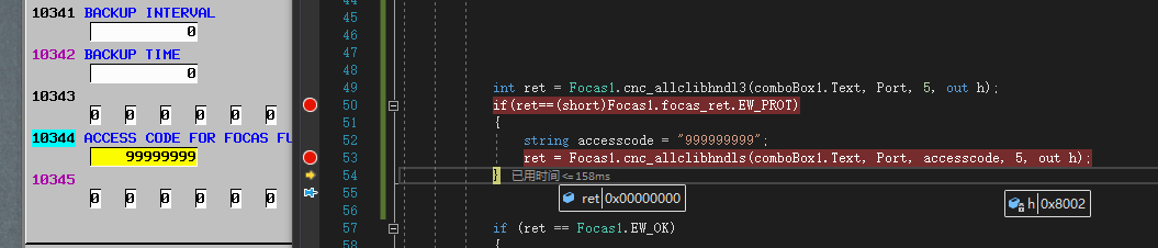

继续测试#10344输入8个9,cnc_allclibhndls验证码依旧输入9个9时却能通过验证.
