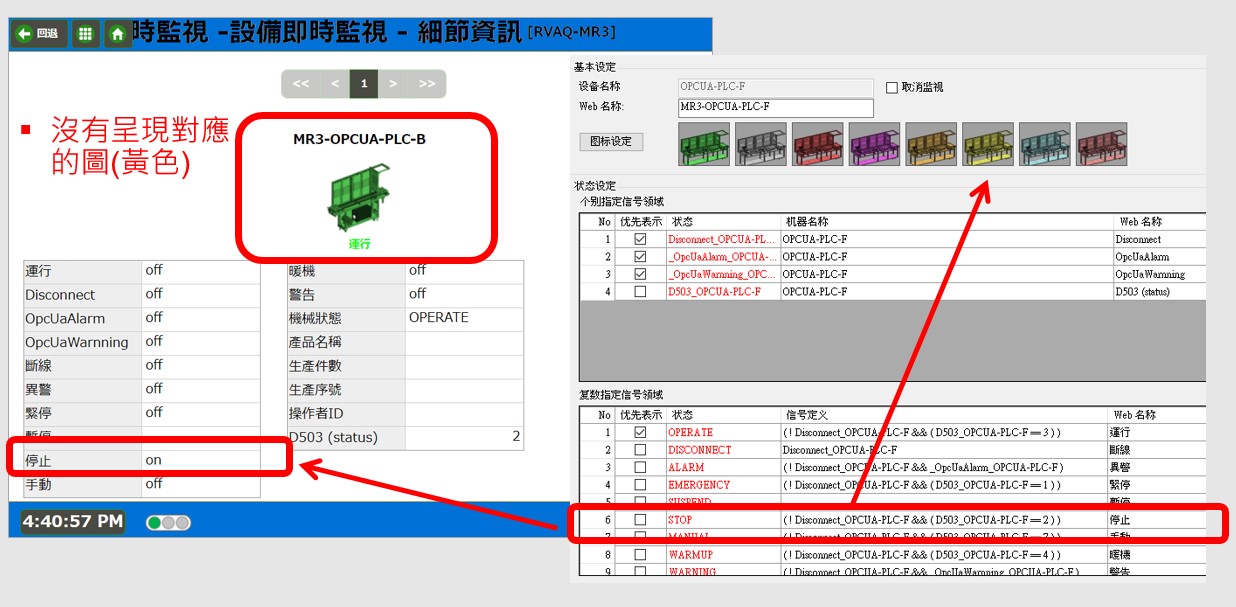

在設備訊號定義已經完成,Web UI 訊號有對應顯示正確,如下圖停止為ON的狀態,但是設備圖示卻不會連動顯示停止的黃色狀態,如下圖,還是運行綠色圖示,但圖標設定都已經完成了,再麻煩協助,感謝。

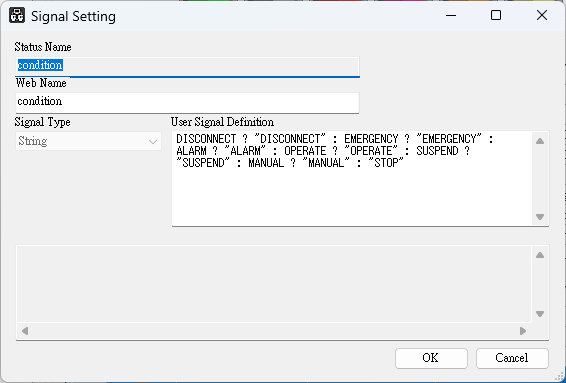

請問你的condition內容是怎麼設定的呢??

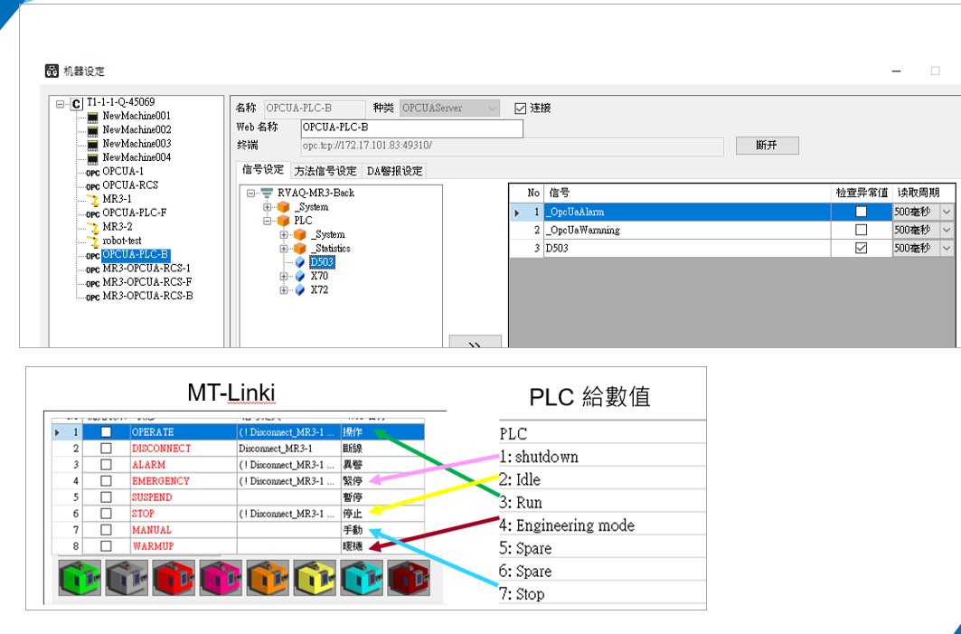

目前我是串接D503訊號,會回傳int對應如下圖。

我是說這一頁喔!!謝謝

Re: Web UI設備狀態顯示問題
修改訊號condition就成功了,感謝!!
