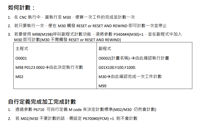

請問參數P3404#4(M30)=1/P6710/P6700#0(PCM)=1如何設定?

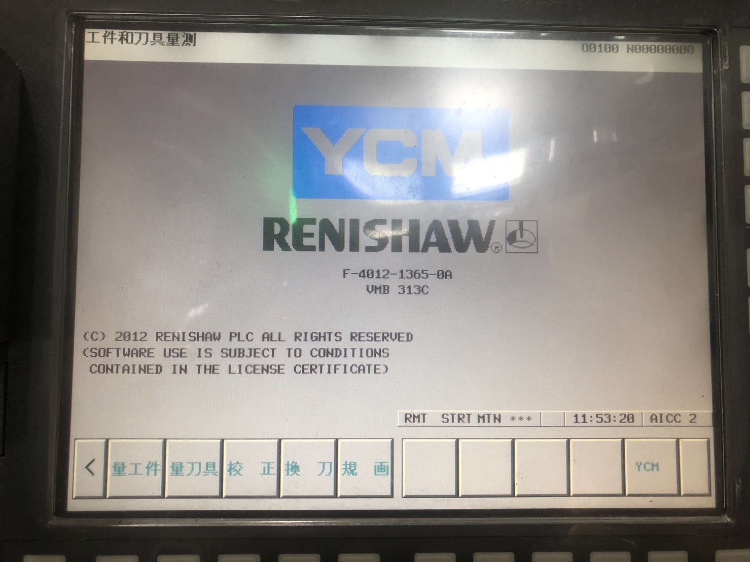

我司場內機台都有安裝RENISHAW測頭量測,但每執行一次RENISHAW的工件/刀具量測完生產結果都會增加1
是否有方法可計算程式跑完生產增加1,但執行RENISHAW量測時不增加生產數?
文章: 2372
Re: 生產計數問題
參數設定的部分需要詢問機械廠商是否有提供可以修改
如果有,你可以直接將對應的參數進行設定,唯獨P6710你需要自行設定你希望計數的M碼(不可與機械廠已內定好的M碼相衝突)
例如:P6710=49,之後只要呼叫M49就會進行計數動作囉
