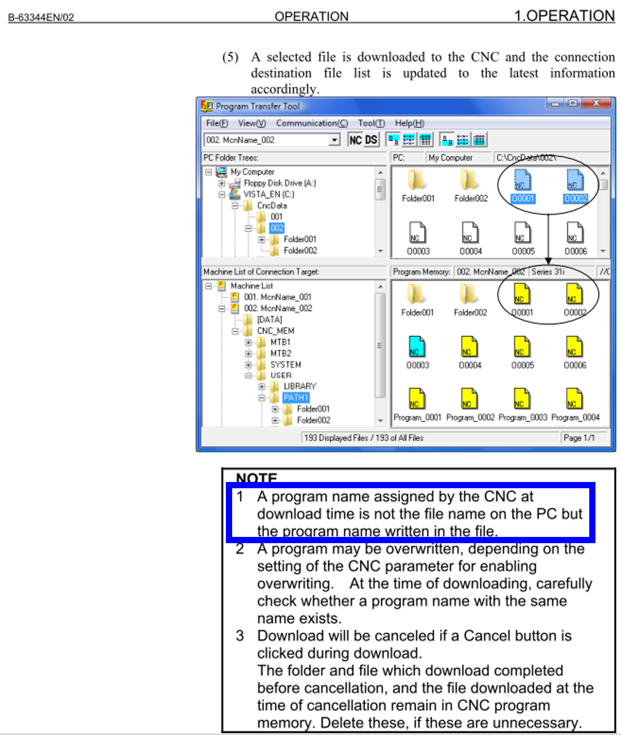

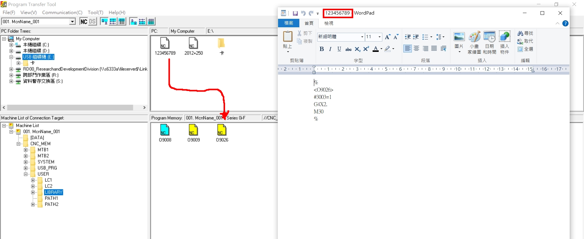

想問使用程式傳輸工具,程式由電腦載入到控制器
載入後控制器上想顯示的是檔案的名稱(123456789),而不是程式的開頭(O9026)
如果可以要修改甚麼設定 ? 如果沒辦法是否有文件可以佐證?

2025-05-21, 09:22
