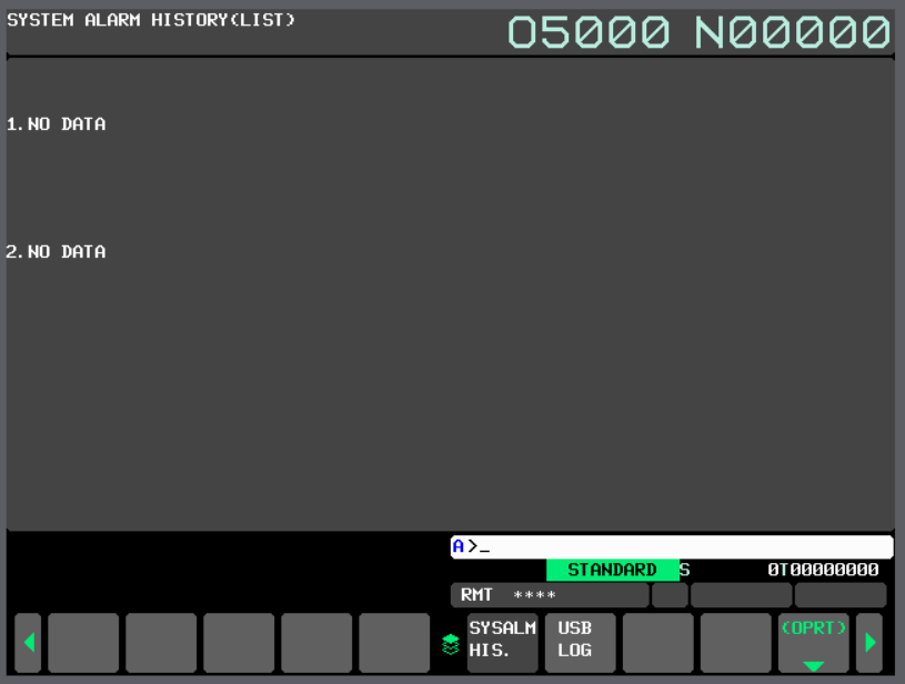

能否提供SYS_ALM192的截圖
或是輸出SYS_ALM.txt檔案
參考維護手冊,想跟您瞭解一下SLS_ALM第三行為何 @onion35@
螢幕擷取畫面 2025-09-16.png (81.19 KiB) 已瀏覽 133 次
輸出SYS_ALM.txt可選下列兩種
1.直接全資料備份,裡面會有(SYS_ALM.txt)
2.設定參數(P3103#2=1)後,於MSG畫面選擇SYSALM HIS.軟鍵
再OPRT.→F OUTPUT匯出。

您好
附件為客戶端回傳的資料,包含SYS_ALM192,SYS_ALM144,
有安裝RENISHAW GUI畫面 及 客製ihmi畫面。
579350614724051422_SYS_ALM.TXT
(7.94 KiB) 已下載 12 次
BA0527EC3A7569807767200763755FBF7C82B307_SYS_ALM.TXT
(9.85 KiB) 已下載 11 次
