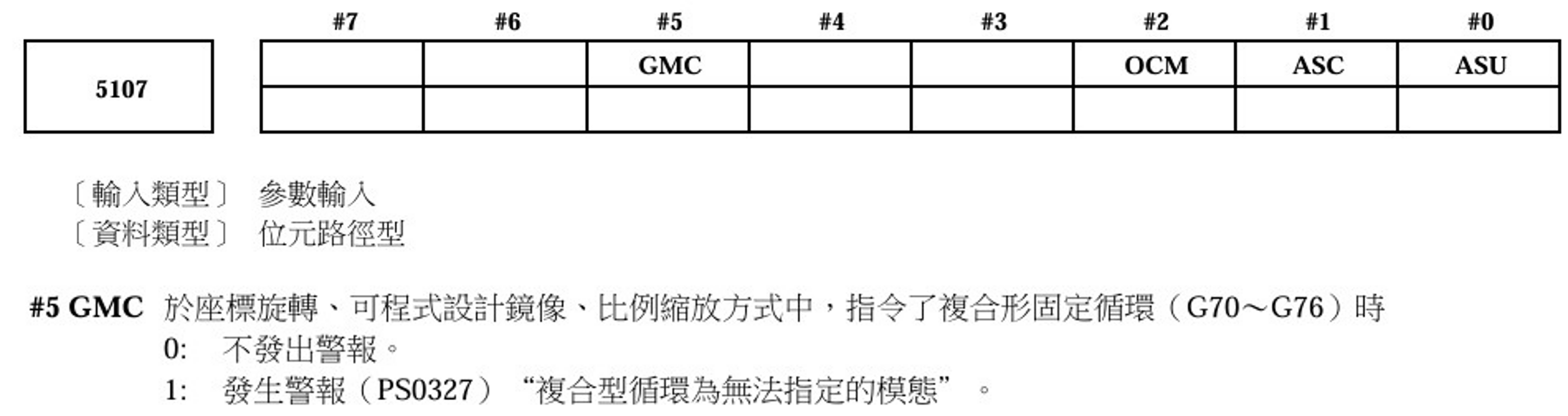

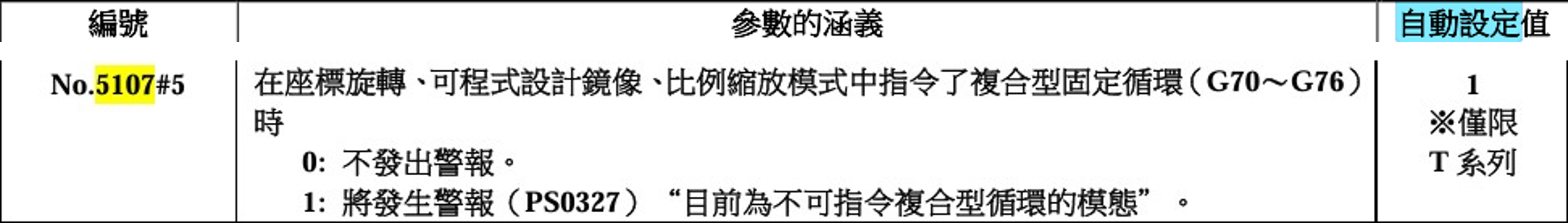

您好 ,經調查
G51.1及G70~G76會產生的警報應為PS0327-“目前為不可指令複合型循環的模態”
可經由設定P5107#5(GMC) = 0
(此參數為自動設定參數,設定值為1)
