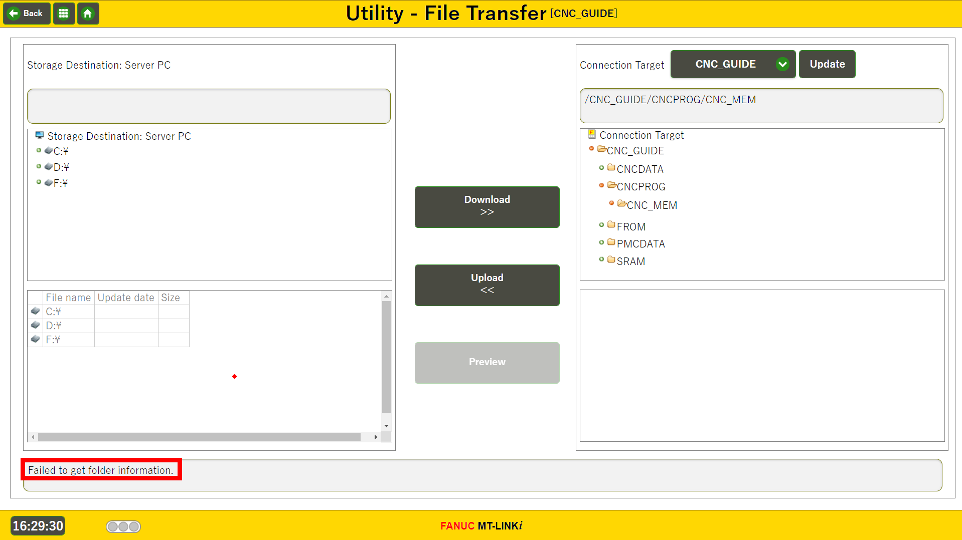

問題:在使用MT-LINKi要連結CNC做程式資料傳輸時,若發生Failed to connect / Failed to get folder information,而一直無連線問題
原因:可能為FTP Server 服務已經停止或呈現假死狀態
對策:重新關開服務即可解決問題
MT-LINKi File transfer failure.png (108.6 KiB) 已瀏覽 7098 次

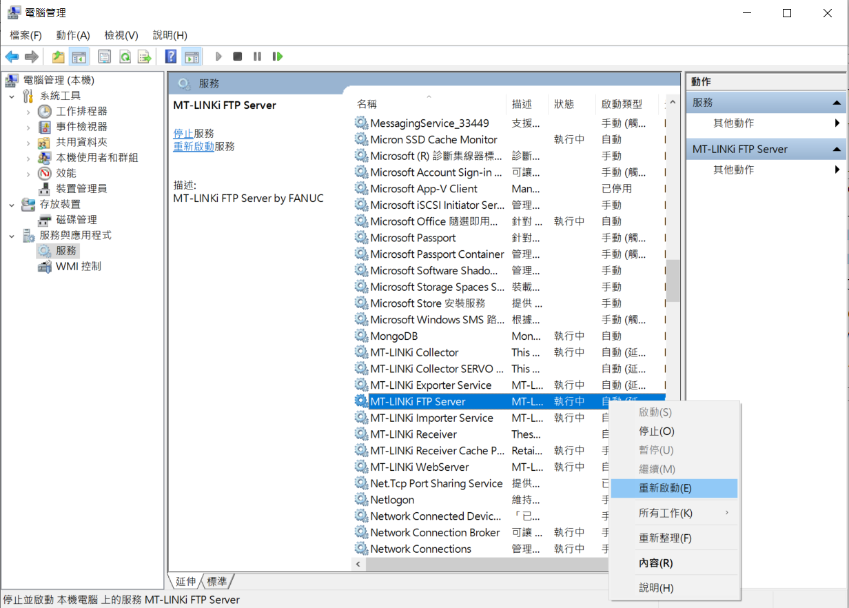

對策示範:進服務,將MT-LINKi FTP Server 服務手動強制重啟
1. win+R 開啟執行列
2. 輸入services.msc 進到服務畫面
3. 選擇MT-LINKi FTP Server 滑鼠右鍵選擇"重新啟動"
4. 在重新連線檔案傳輸試
MT-LINKi FTP Server restart.png (358.39 KiB) 已瀏覽 7098 次
