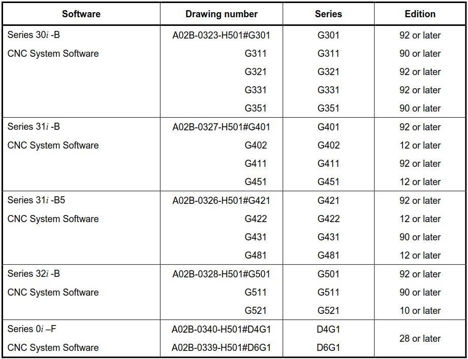

現在可支援傳送到CF卡囉
文章: 2395
現在可支援傳送到CF卡囉
程式傳輸工具需要版本為V12版
CNC支援版本系統如下

請問V15版,是更新了可使用FANUCPRG功能嗎?
文章: 2395
Re: 現在可支援傳送到CF卡囉
my741106 寫: 2019-03-18, 08:52 請問V15版,是更新了可使用FANUCPRG功能嗎?
系統版本也要對應喔!
