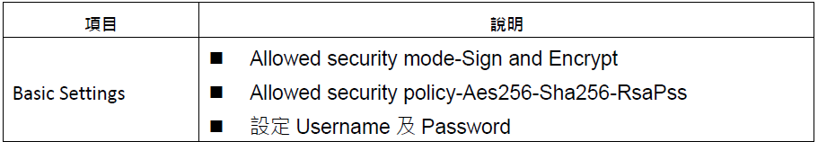

2. 於FsBP OPC UA Server APP 設定以下內容。
[1] 打開FsBP OPC UA Server APP。
[2] 切換至Basic settings頁面。
[3] 點選【Edit】。
[4] 設定以下內容。
*注意:此功能務必設定並使用此頁面的帳號密碼才能使用。

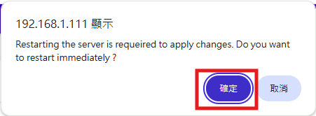

[5] 點選【Save】。
[6] 點選【確定】,重啟FsBP OPC UA Server APP。

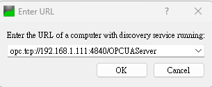

  • 找到 Custom Discovery。
  • 雙擊「Double click to Add Server」。
  • Enter URL輸入:opc.tcp://<FIELD system BOX IP>:4840/OPCUAServer。
  • 按下【OK】。

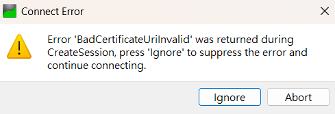

若出現「Connect Error」視窗,請點選Ignore。

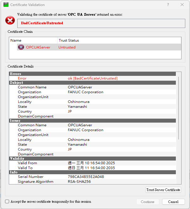

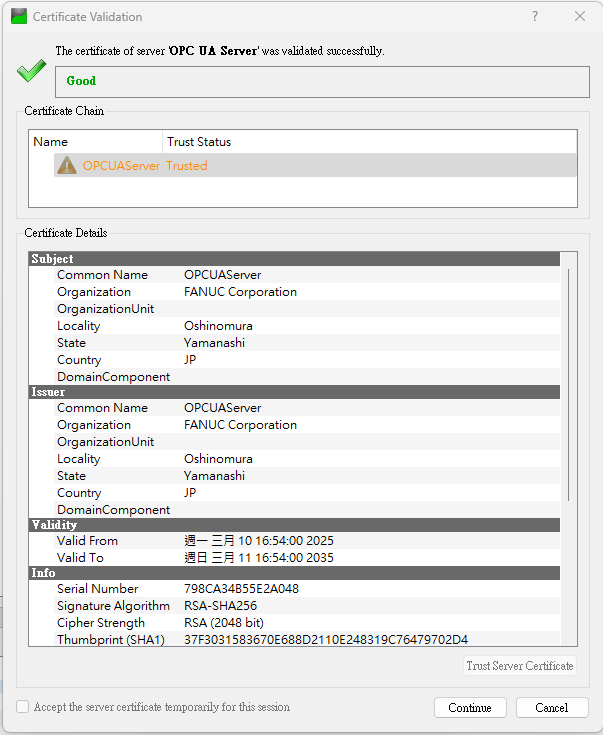

4. 信任伺服器憑證(若使用加密模式)
[1] 若 Server 使用安全憑證,會出現「Certificate Validation」視窗。
[2] 點選【Trust Server Certificate】。
[3] 點選【Continue】。

若出現「Connect Error」視窗,請點選【Ignore】。

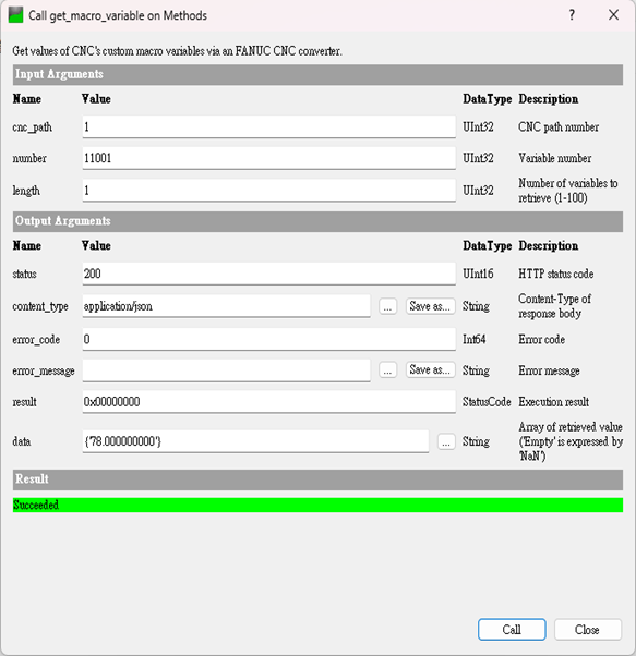

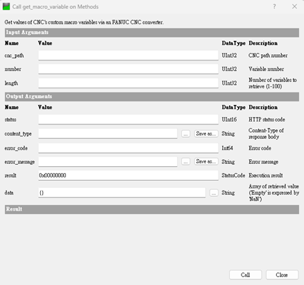

四、讀取Marco變數
1.打開API視窗
[1] 至Address Space區塊。
[2] 展開節點:CommonDatabase>欲操作機台>Methods。
[3] 右鍵點選「get_marco_variable」節點。
[4] 點選【Call】。
[5] 輸入相關內容。
[6] 點選Call。
2. 顯示結果
Output Arguments和Result的部分會顯示API呼叫結果。
