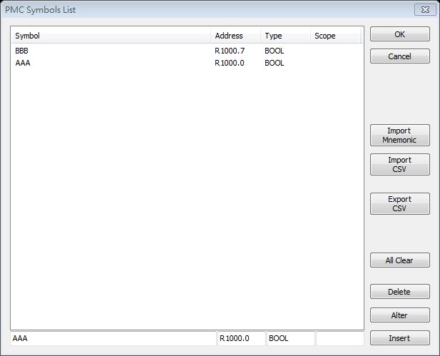

首先,先開啟PMC的SYMBOL建立
接著,網路傳輸的時候需要使用到2個bit的位址
所以找2個未使用的bit位址來建立SYMBOL
範例如下:

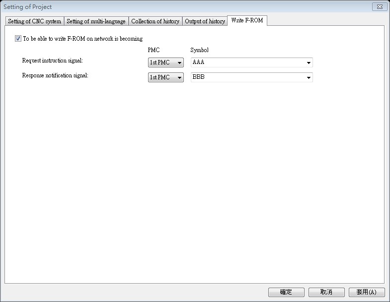

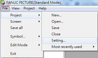

接著,在到Project→Setting的地方設定
選擇[Write F_ROM]分頁,勾選[To be able to write...]選項
將剛剛建立的SYMBOL輸入

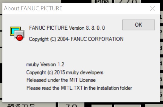

請問有版本限制嗎?我的FP是8.8.0.0版 依照設置沒法傳輸
IP設置 192.168.0.100 LADDER傳輸正常

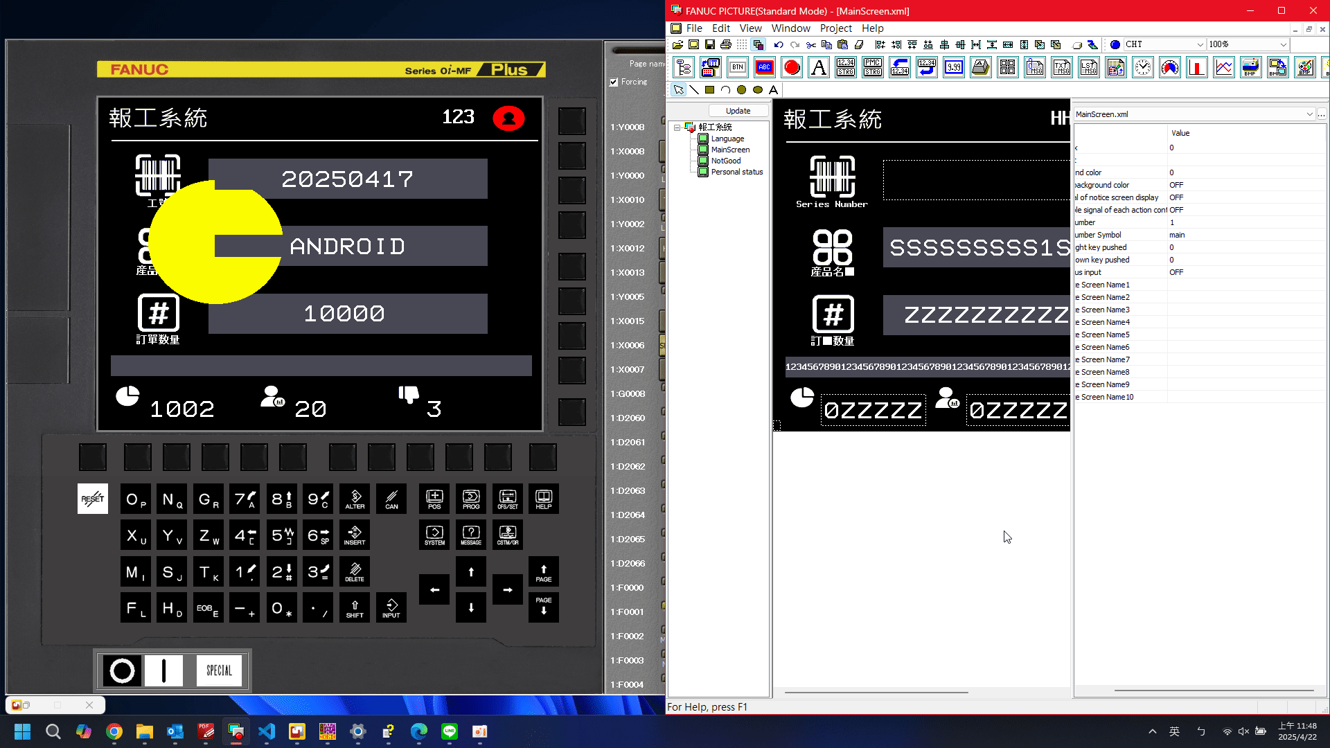

請問這個方式可以在CNC GUIDE 2上測試嗎?
還是只能在實際機台上使用?
Re: 如何使用網路傳輸的方式載入MEM檔

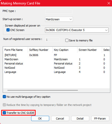

Yungho 寫: ↑2025-04-17, 15:28 請問這個方式可以在CNC GUIDE 2上測試嗎?
還是只能在實際機台上使用?
模擬器上面不需要這功能喔!!
直接compile裡面就有一個直接傳到CNC GUIDE打勾即可

飯糰大你好!
CNC GUIDE 2 用iHMI環境,直接用Transfer to CNCGUIDE這個我之前就用過,沒有問題。
但是如果是用傳統CNC的環境,好像就不能這樣用對不對,因為我測試很多次,都會跳錯誤訊息。
純粹只是想減少開發傳統Picture畫面的時間,因為每次改完一個小地方,要測試一下,都必須重
新啟動CNC GUIDE 2一次。
Yungho 寫: ↑2025-04-22, 08:50 飯糰大你好!
新啟動CNC GUIDE 2一次。
應該要可以的喔!!

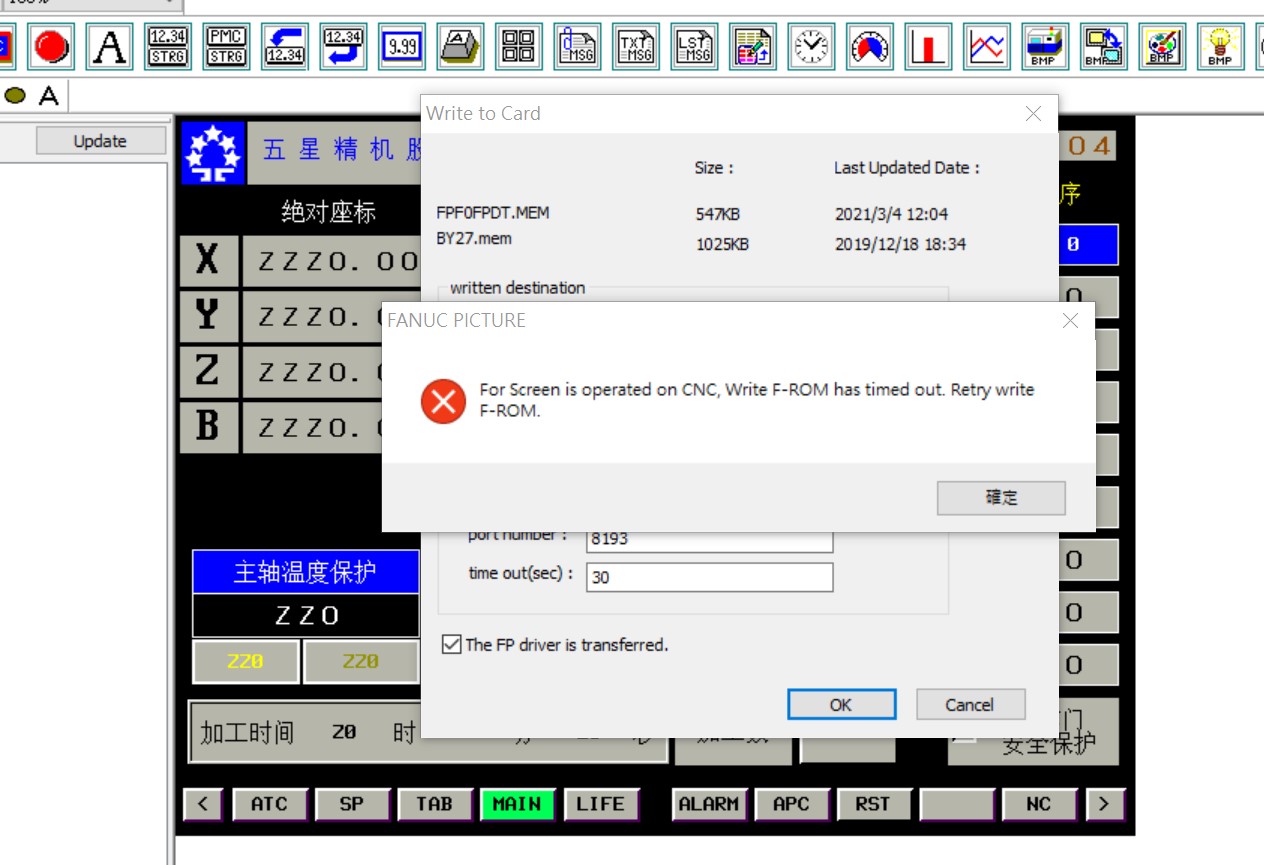

飯糰大您好!
我照您的步驟做,
會跳出一個錯誤訊息,
我是否少設定了什麼呢?
(請參考附加檔案的影片)

Yungho 寫: ↑2025-04-23, 10:13 飯糰大您好!
我照您的步驟做,
會跳出一個錯誤訊息,
我是否少設定了什麼呢?
(請參考附加檔案的影片)
會是權限的問題嗎??(沒辦法置換C槽下的檔案) @onion35@
