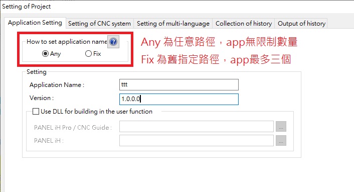

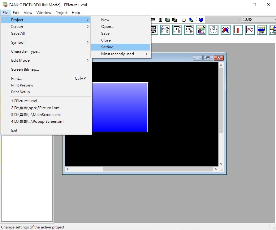

V9.0版之後,可以任意修改路徑與app數量,所以路徑有不一樣
建議測試的時候還是使用fix舊版模式(這樣就不用一直複製檔案的動作)
#any 任意路徑
#應用程式可超過三個

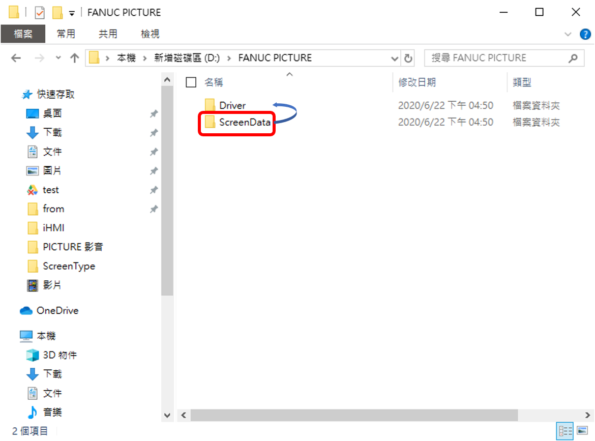

ScreenData 複製到Driver裡面對應的控制器"資料夾下"
V9.0 After.png (161.54 KiB) 已瀏覽 1509 次

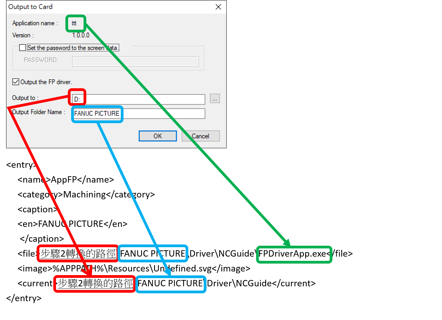

<entry>
<name>應用程式名稱</name>
<category>Machining</category>
<caption>
<en>FANUC PICTURE</en>
</caption>
<file>磁碟槽:\輸出資料夾\Driver\NCGuide\應用程式名稱.exe</file>
<image>%APPPATH%\Resources\Undefined.svg</image>
<current>磁碟槽:\輸出資料夾\Driver\NCGuide</current>
</entry>

請問一下,使用"any"設定時,除需要"ScreenData 複製到Driver裡面對應的控制器"資料夾下"",另外
需要修改"update_path.txt"
謝謝
漢堡包
文章: 179
註冊時間: 2017-04-10, 09:59
Re: Picture 畫面載入CNC Guide
文章 漢堡包 »
terence 寫: 2021-06-03, 10:47 請問一下,使用"any"設定時,除需要"ScreenData 複製到Driver裡面對應的控制器"資料夾下"",另外
謝謝
如果是使用"any"設定時,
就不用去修改"update_path.txt"的路徑了
