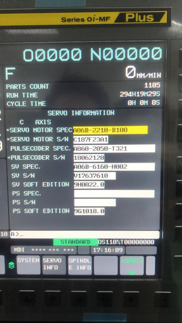

各位工程師大大你好
客戶提供這個畫面
請問這個畫面的規格是
由馬達那裡判斷的 還是由參數判斷的

這個是從連接的裝置那邊讀出ID判斷的,不是由參數判斷的~
相關資訊可以參考維護手冊的8.7章節~
Re: 0IMF PLUS
他也是可以被手動修改的喔!!!
