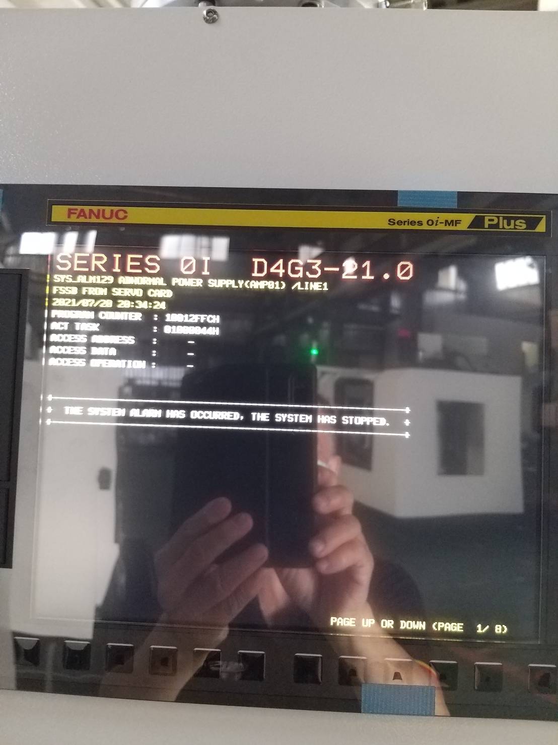

各位工程師大大你們好
我想請問一下
我們是用0IMF PLUS控制器
最近有發生瞬間電壓不穩的狀況
原因應該是源頭供電的問題
請問如果發生這樣得狀況
控制器會如何反應?
同一個廠區
因為我們有兩台 反應是不一樣
一台顯示異警(照片)
一台是程式暫停
都要出同一間客戶 擔心客戶那會有疑慮
所以在這邊問清楚 好跟客人說明

2021-07-21, 09:27
一般是供應的24V不穩導致SYS129, 可加大24V電源供應器測試
2394
2017-04-06, 11:31
Re: 瞬間電壓不穩
檢舉
2021-07-21, 10:16
電壓不穩,基本上要看哪一個硬體先偵測到
先偵測到的就會以他為主發出異警
所以你說為什麼異警不一樣,這的確是有可能的會發生的問題
