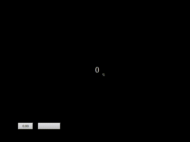

我用CNC GUIDE 2測試:
draw_arc(cx, cy, rx, ry, sa, ea, style, width, color)
這個畫圓弧的指令。
發現只要起始角度(sa)不在0.0、90.0、180.0、270.0的設定下,
在畫圓弧的過程中會如下圖顯示,起始端點會閃出一些線段,
此外,如果將滑鼠指標移動到畫面邊緣,
就會有一條無限長的切線跑出來。
這是在CNC GUIDE 2跑出來的結果,
實際機台我還沒試過。
不知其他人是否也有相同情況。
draw_arc指令測試 00_00_00-00_00_30.gif (37.73 KiB) 已瀏覽 380 次

Yungho 寫: 2026-03-06, 15:22 我用CNC GUIDE 2測試:
這個畫圓弧的指令。
此外,如果將滑鼠指標移動到畫面邊緣,
就會有一條無限長的切線跑出來。
實際機台我還沒試過。
不知其他人是否也有相同情況。
記得在實體控制器上不會發生這個狀況
