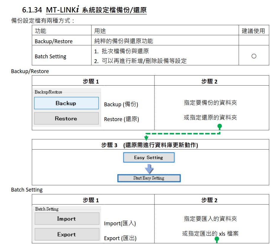

MT-LINKi中文操作手冊
請參考章節6.1.34設定檔備份/還原
就有說明如何進行資料備份與還原至其他系統使用
螢幕擷取畫面 2023-01-31 140214.jpg (128.83 KiB) 已瀏覽 4711 次

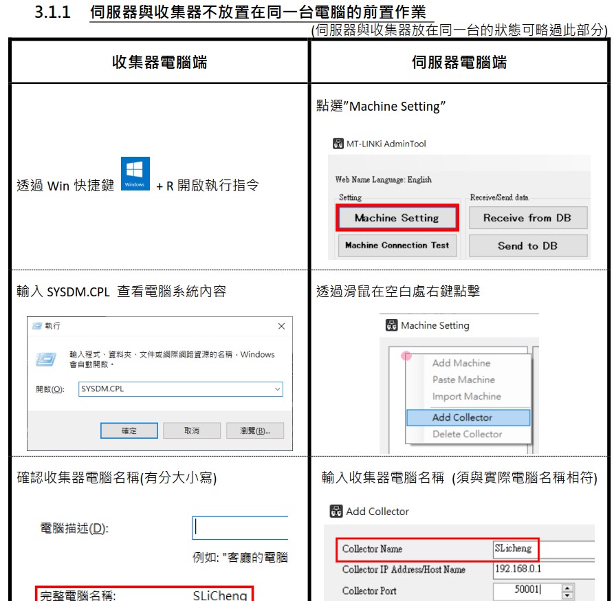

其中要特別注意的地方是:因為你的電腦名稱與客戶端是不一樣的,所以收集器的名稱需要特別注意修改
此部分請參考章節3.1.1
螢幕擷取畫面 2023-01-31 140440.jpg (156.27 KiB) 已瀏覽 4711 次
