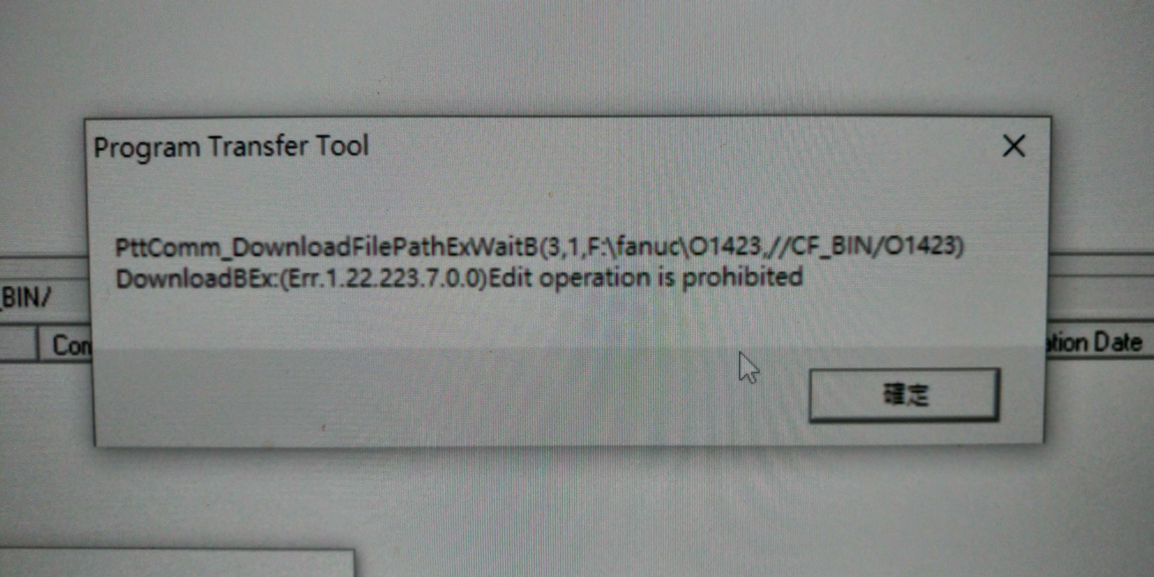

您好,我在客戶電腦上使用Program Transfer ToolV16傳輸到CF卡上出圖片上錯誤訊息,請問這要如何排除,感謝

你用的控制器型號是??
Re: Program Transfer Tool 錯誤
看起來是在說,你cncn正處於禁止編輯的狀態
